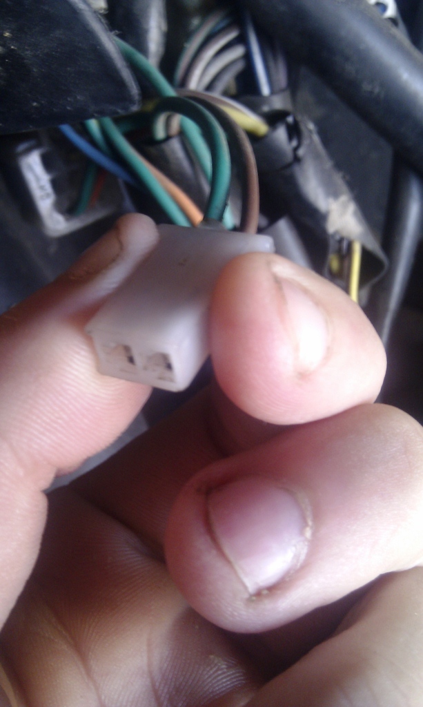

Всем доброго времени) Являюсь владельцем скутера GX flash 50cc. Претензий на сегодняшний день к нему никаких, но раздирает любопытство что это за разъем? может кто точно сказать для чего он нужен?
Комментарий к файлу: фото разъема
IMG_20140422_172611.jpg [ 208.78 KiB | Просмотров: 3750 ]

Фото плохое, на нём провода видно.
Кто-нибудь может догадаться что это га разъём.
Сфоткай так, чтобы и проводов видно не было.
Тебе же лень написать, где этот разъём находиться.
А так же лень прочесть, что уже ни раз писали, проводка у китайцев зачастую унифицирована для нескольких моделей скутеров.

Давно предлагал сделать раздел для гаданий.
alex19920
Мда, живой пример того как чрезмерные познания затмевают взаимопонимание к менее посвященным людям. Смотрим на фото,а проводов то там вообще не видно, ни коричневого, ни зеленого...находится он в области подключения фар под щитком, тут согласен,упустил. По поводу подключения чего либо эт понятное дело, хотелось бы знать конкретно чего...

А если честно, то фиг его знает. У меня тоже есть свободные разьемы. Чего там китайцы намутили, они наверно и сами не знают. Может какие прибамбасы дополнительно ставят на другие скутера. Проводка, и схемы практически совпадают. За редким исключением...

Мультиметр даст тебе точный ответ, для чего конкретно предназначен этот разъём.

Заведи скутер, стань вольтметром на это разъём, пощёлкай разными переключателями и посмотри, что есть на этом разъёме. Может быть и пригодится. Например, для новогодней ёлки.

Вангую, что это габарит, может подсветка приборки.

Я за разъем резистора, у меня резистор 2-х проводный.
Вставь тестер или лампочку, заведи, с выключенной фарой и габаритами должно быть напряжение/гореть лампочка.
Еще в приборке бывает незадействованный разъем тахометра, обычно 4-х контактный.

По цвету провода, коричневый - габарит.

Я за "поворот" у меня там такой разъем.
Я его видел сегодня, когда лампу в фаре менял на светодиодную.
