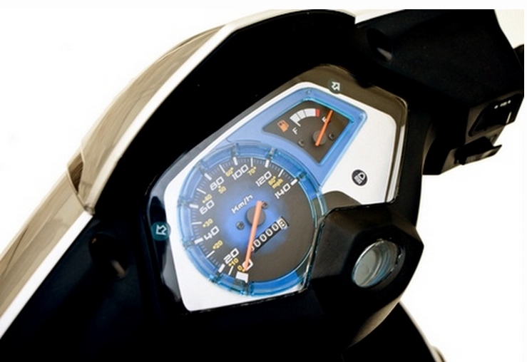

TonyHawk писал(а):
Сжег спидометр и одометр
А он у тебя электронный?
 Заголовок сообщения: Re: Сжег спидометр и одометр)
СообщениеДобавлено: 14 Apr 2014, 19:26
GRO
Если судить по картинкам этого скута, то механический привод. А там хрен его знает....
ScreenShot 63.jpeg [ 145.5 KiB | Просмотров: 4530 ]

Да, такой механический. Почитал тут, могут усики разогнуться какие-то, поэтому не работает) завтра выходной, осмотрю хорошенько и отпишусь
