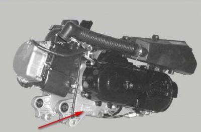

kewa
Модель двигателя смотри слева внизу картера.
Безымянный.JPG [ 33.33 KiB | Просмотров: 82494 ]
