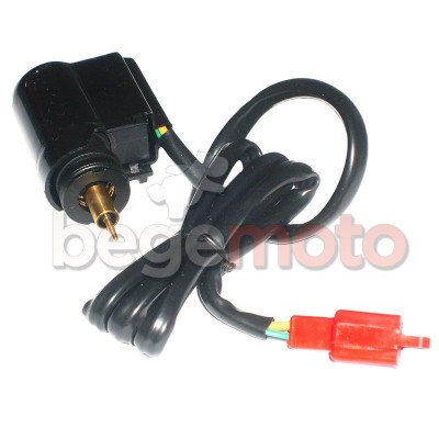

вот чё мне посоветовали купить )
elektroklapan_honda.jpg [ 75.66 KiB | Просмотров: 15152 ]

Страна советов (бывшая). Ну купи, если денег куры заморились. Вообще,же это легко проверяется. Привяжи свой к линеке и подай 12в на контакты. Если через 5мин ничего не произойдет,-ТОЧНО покупай.
