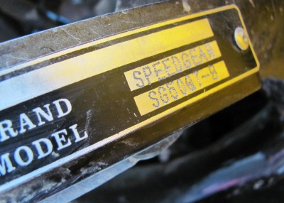

IMG_4706.JPG [ 838.03 KiB | Просмотров: 5529 ]

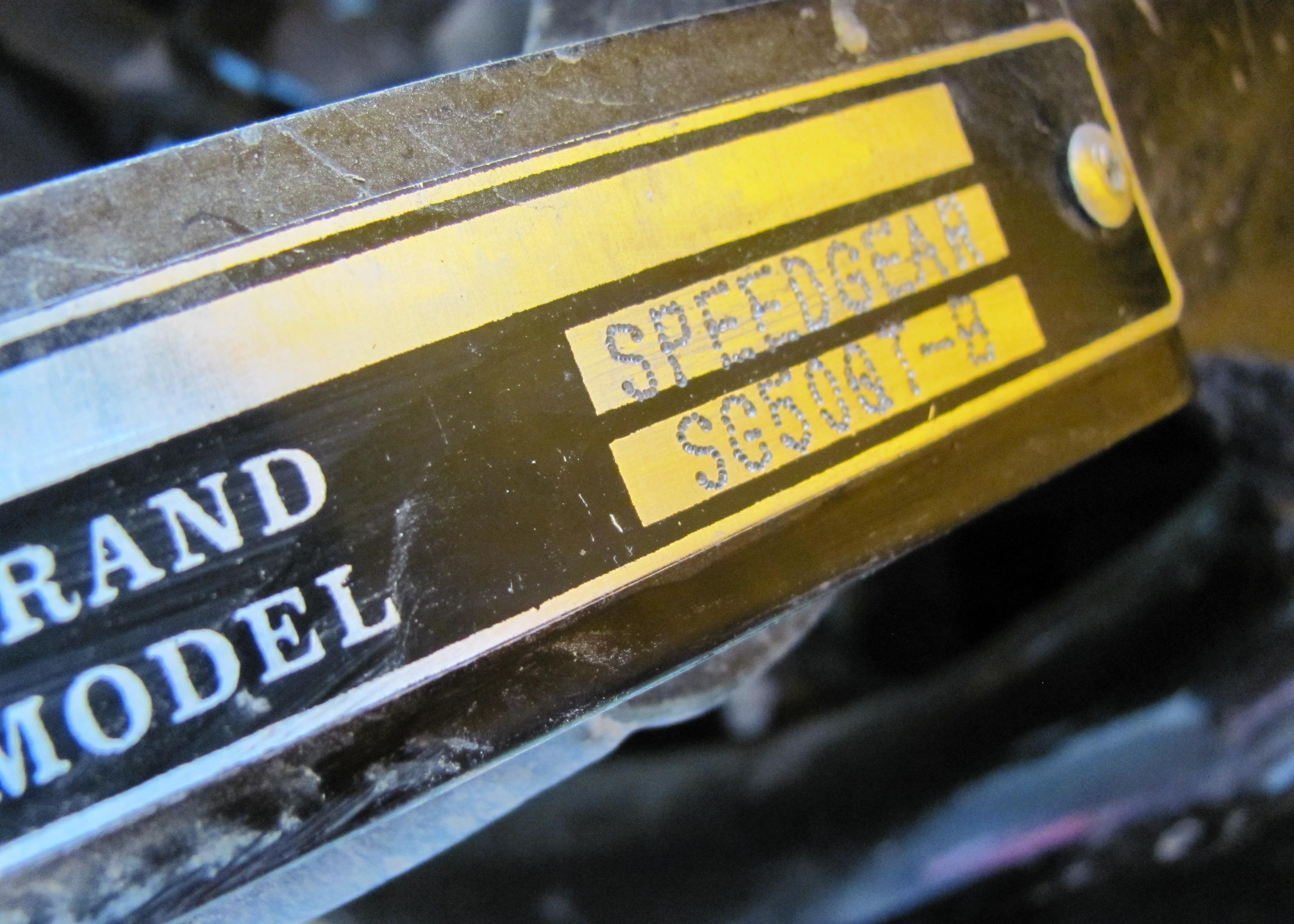

все в порядке с ободом и барабаном ,все внутри чисто ,трос ходит нормально разжимной вал тоже но,тормозов нормальных нет ,по обойме: она стоит даже не за под лицо ее диаметр даже больше чем отверстие в раме, и выбить ее из рамы ни как через верх ,поэтому к ней снизу и приваривали кусок пластины чтобы выбить из рамы ,вот в чем геморой ,я даже незнаю как можно снять другим способом имею любые сьемники ,свое автоСТО ,просто скутер стоит в Крыму и менять прийдется в *полевых* условиях
IMG_4595.JPG [ 539.02 KiB | Просмотров: 5417 ]
скутер такой

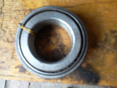

ЖИРИНОВСКИЙ
подшипник ступицы не подходит 100%

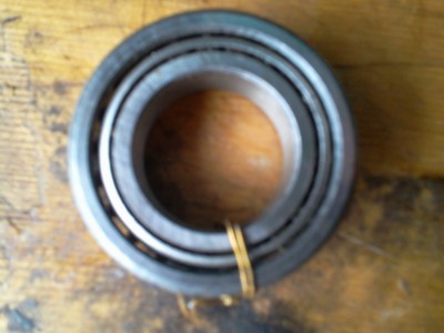

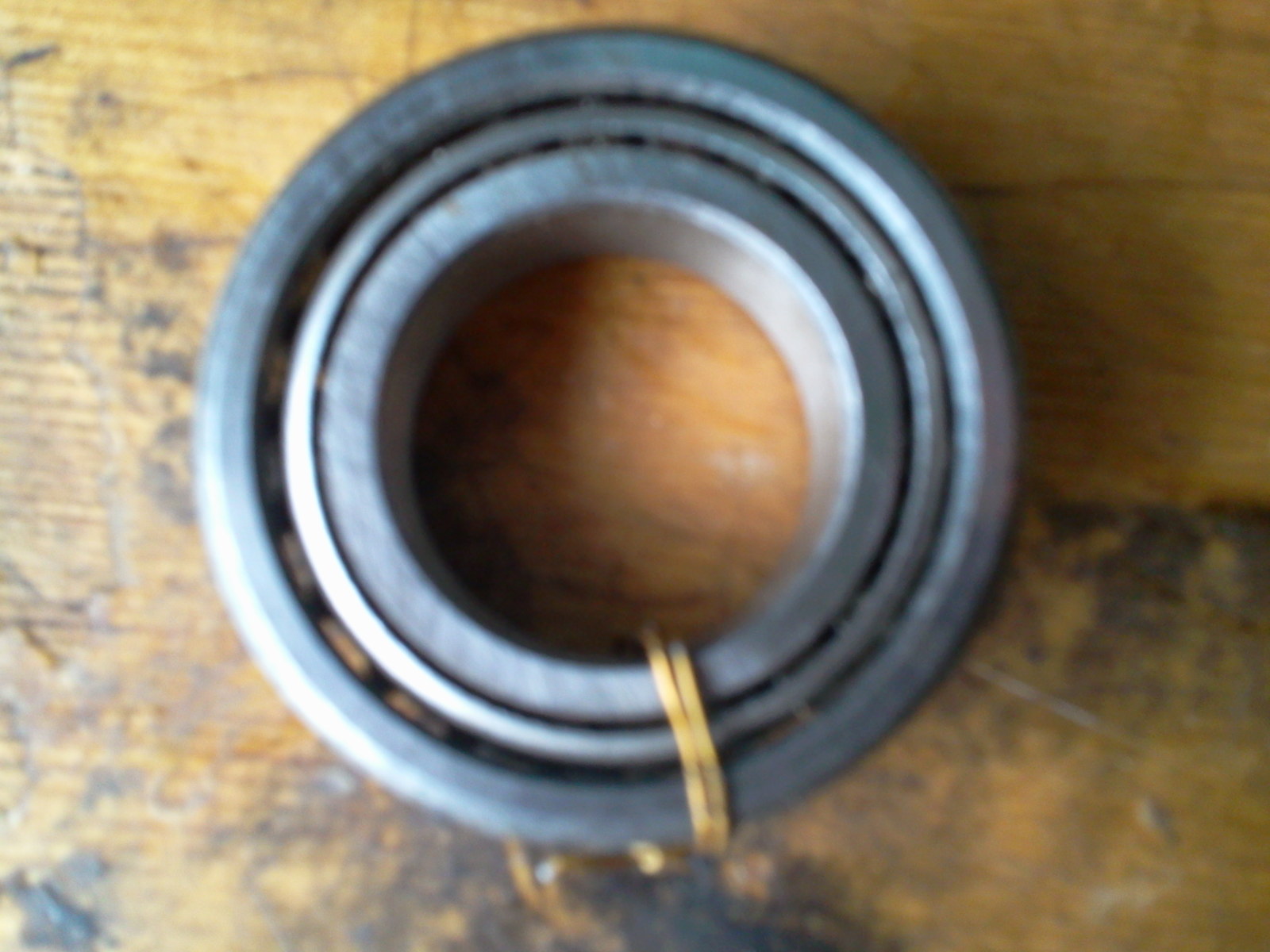

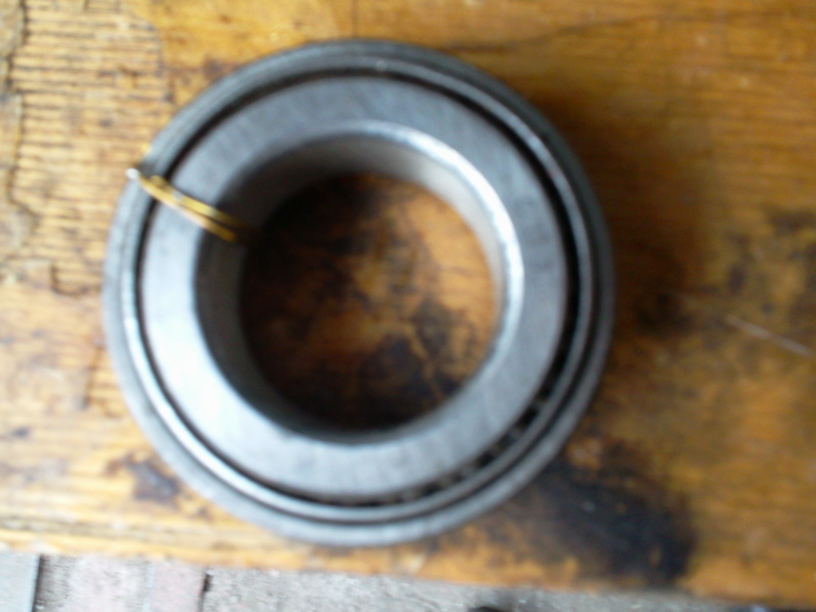

Завтра выброшу номер подшипника который сняли с такого же скутера нижний
Фото0495.jpg [ 295.22 KiB | Просмотров: 5309 ]
Комментарий к файлу: номер2007107
Фото0496.jpg [ 303.48 KiB | Просмотров: 5309 ]
