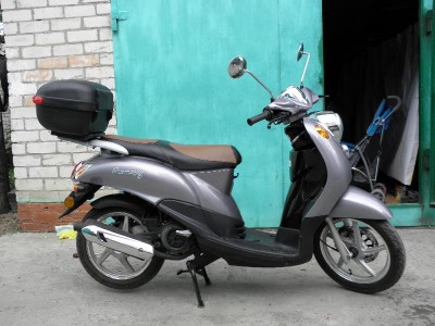

Парни, как подобрать резину? Хочется чего то по шире. В настоящее время, оба диска 1,5 или 2 точно не знаю. Резина перед 70/90/R14 , задняя 80/90/R14. Сегодня смотрел 100/80/R14 120/70/R14 В вилку по ширене и высоте влезит, остается ширина посадочного места в диске, вот тут смущения. Скутер irbis prometey 150cc

На диск можно натянуть любую этого диаметра. Основная проблема движок, амортизатор, вилка, крыло. Может цеплять, смотри зазоры.

Нашел ответ на свой вопрос, теперь зная разницу расстояний можно прикинуть что к чему. http://www.autobam.ru/calculator
