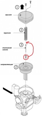

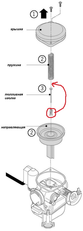

карбюратор 4х тактного скутера Как правильно собрать? Так как исправлено, или как на оригинале?
Схему то я нашел,но дело в том что когда разбирал было как на исправленном вот я и заморочился, Да и не было проблем 2 сезона откатал. Просто интересно как должно быть?
Комментарий к файлу: Вот такой у меня карб
Untitled-1(3).jpg [ 46.5 KiB | Просмотров: 9766 ]
 Заголовок сообщения: Re: Карбюратор 4-х тактного скутера Как правильно собрать?
СообщениеДобавлено: 15 Jun 2014, 21:10
Ты правильно нарисовал.

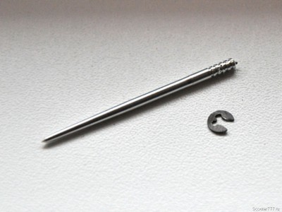

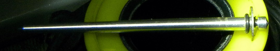

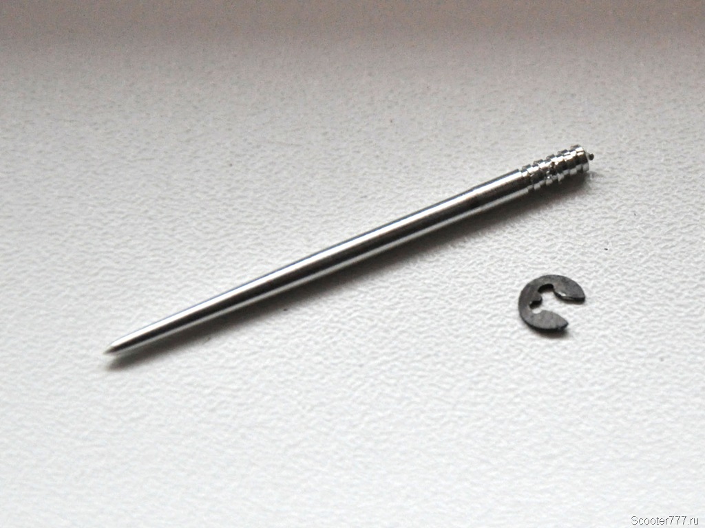

Привет всем! Вопрос к спецам:должно ли стоять на игле карбюратора резиновое колечко,т.к. на всех 3-х скутерах не стоит.Работают скутера стабильно нареканий нет,тока смущает то,что на многих фотках и форумах кольцо стоит...
Комментарий к файлу: а здесь стоит колечко
игла1.jpg [ 15.96 KiB | Просмотров: 9445 ]
Комментарий к файлу: стоит такая игла
игла.jpg [ 171.35 KiB | Просмотров: 9446 ]

На игле карбюратора нет резиновых колец.Маленькое резиновое колечко на регулятор холостого хода. :005
СообщениеДобавлено: 22 Nov 2014, 23:24
Бывает стоит снизу. можно поставить и сверху для уплотнения, но игла поднимается, нужно учитывать это, чаще не стоит так как щелки маленькие и на стабильность не влияют .
killbill, я так поняла, имеет в виду это колечко.
СообщениеДобавлено: 23 Nov 2014, 16:25
Зарегистрирован: 21 Май 2010, 14:48
Сообщений: 22
Откуда: Чехов-7
Скутер: Gryphon Saturn 50
Стаж: 6 г
Совершенно верно

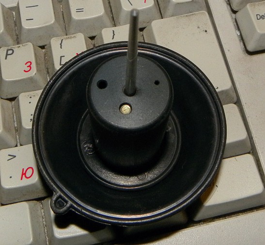

СообщениеДобавлено: 23 Nov 2014, 17:07

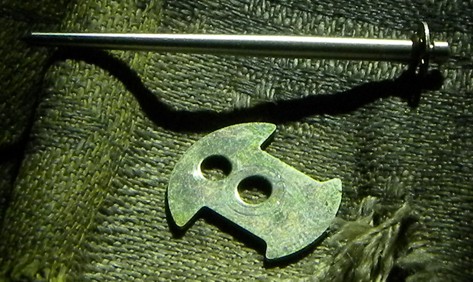

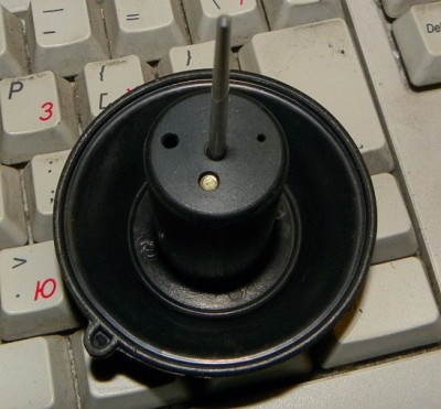

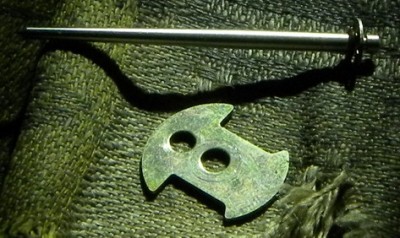

Про карб 139куэмбэ ничего не знаю.
А на карбе для 152/157 двига, никакого кольца быть не должно, игла с надетым стопорным кольцом вставляется изнутри золотника и затем на нее идет пластина с болтом.
Там не только никаких уплотнений нет, а вообще наоборот совсем.
В днище золотника 2 дырки сделаны, маленькая и большая.
Чтоб воздух проходил.

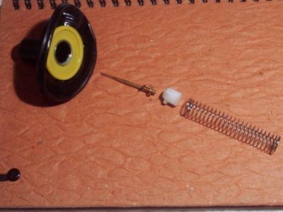

DSCN6732.JPG [ 174.94 KiB | Просмотров: 9367 ]
DSCN6730.JPG [ 113.81 KiB | Просмотров: 9367 ]
Я бы не стал так категорично утверждать, в моем карбе оно, колечко резино есть.
И стоит под рег. платиной.
СообщениеДобавлено: 23 Nov 2014, 19:09
Значит другая конструкция. А дырки есть в золотнике?
Рег. пластины тут вообще нет, регулировка положения иглы - за счет перестановки стопорной шайбы в выбранную прорезь. А пластина это дело сверху прижимает и болтом притягивается.

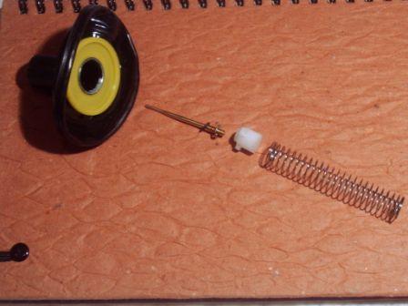

СообщениеДобавлено: 23 Nov 2014, 23:24

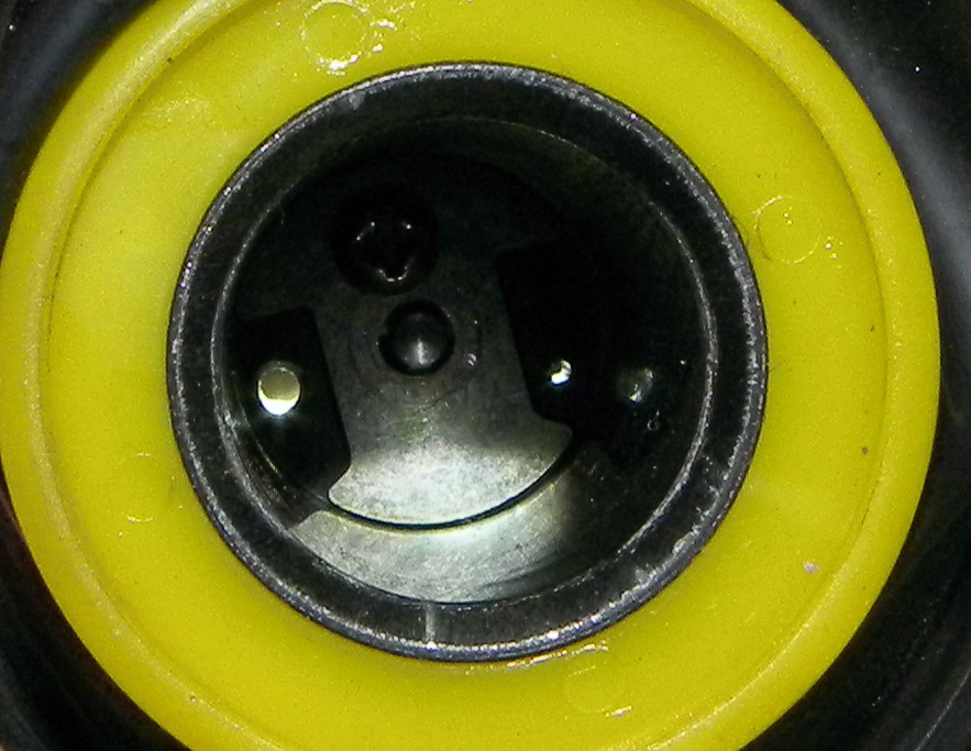

Есть кольцо. :-o
И место для него есть, в золотнике...

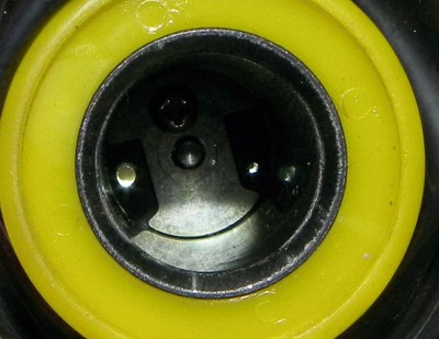

DSCN6736.JPG [ 80.03 KiB | Просмотров: 9319 ]
DSCN6740.JPG [ 73.55 KiB | Просмотров: 9319 ]
Пластина правда другой формы, но это несущественно
DSCN6741.JPG [ 101.39 KiB | Просмотров: 9319 ]

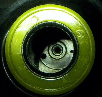

СообщениеДобавлено: 24 Nov 2014, 18:40
Сообщений: 22
Откуда: Чехов-7
Стаж: 6 г
На этой фотке тож есть
