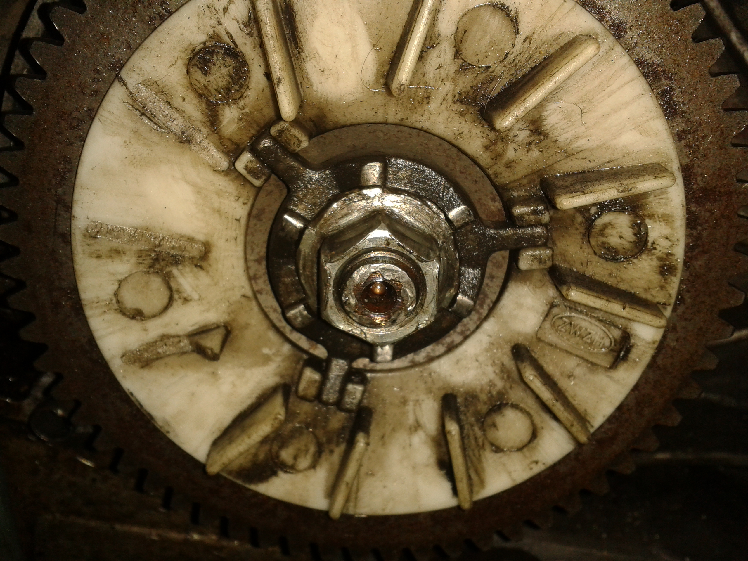

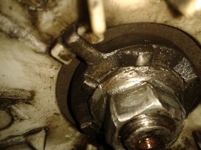

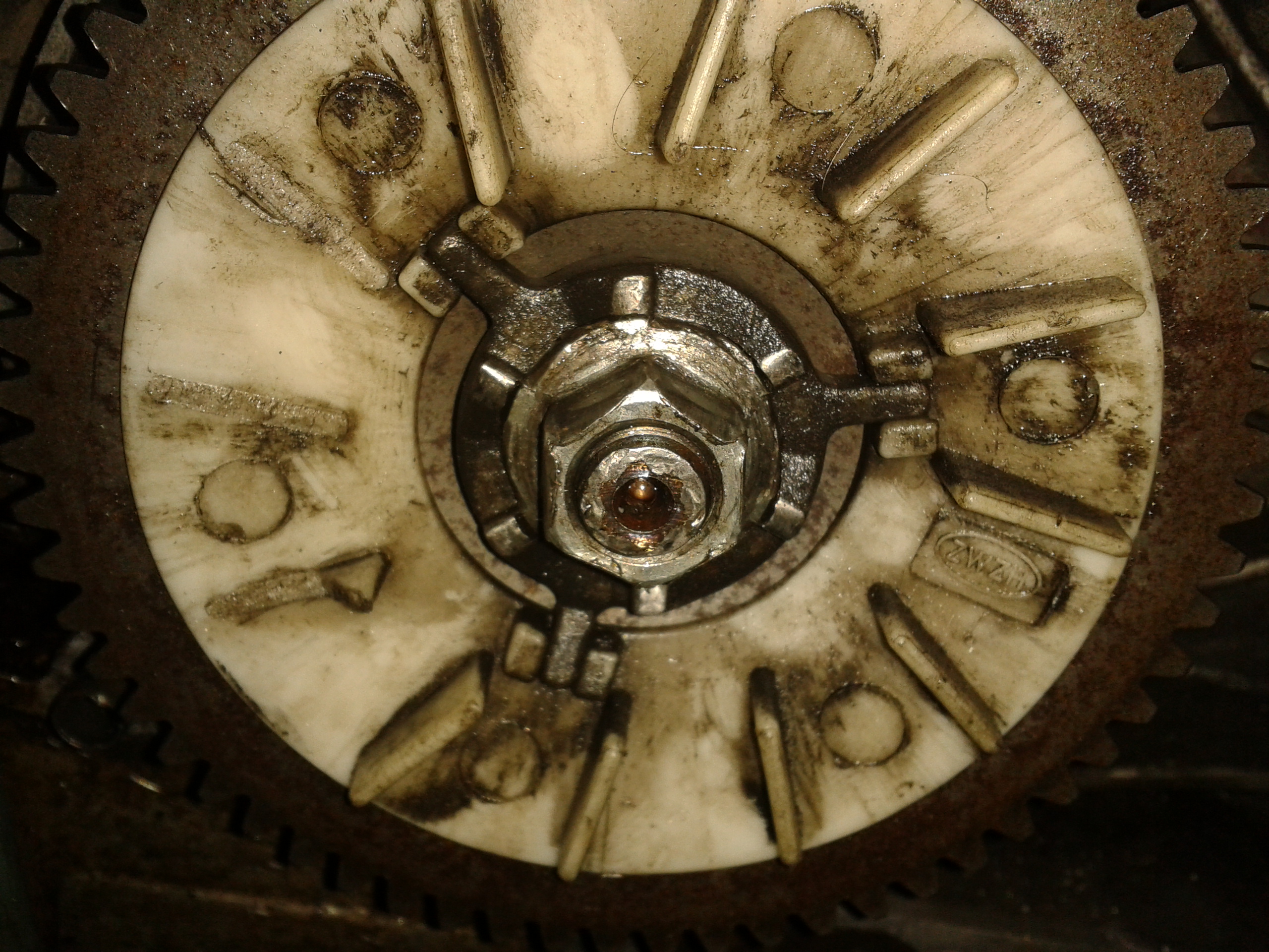

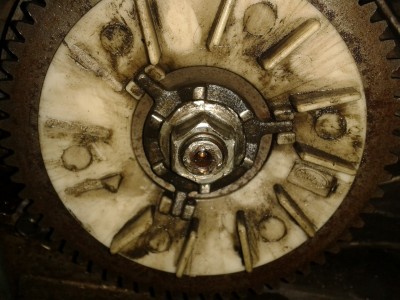

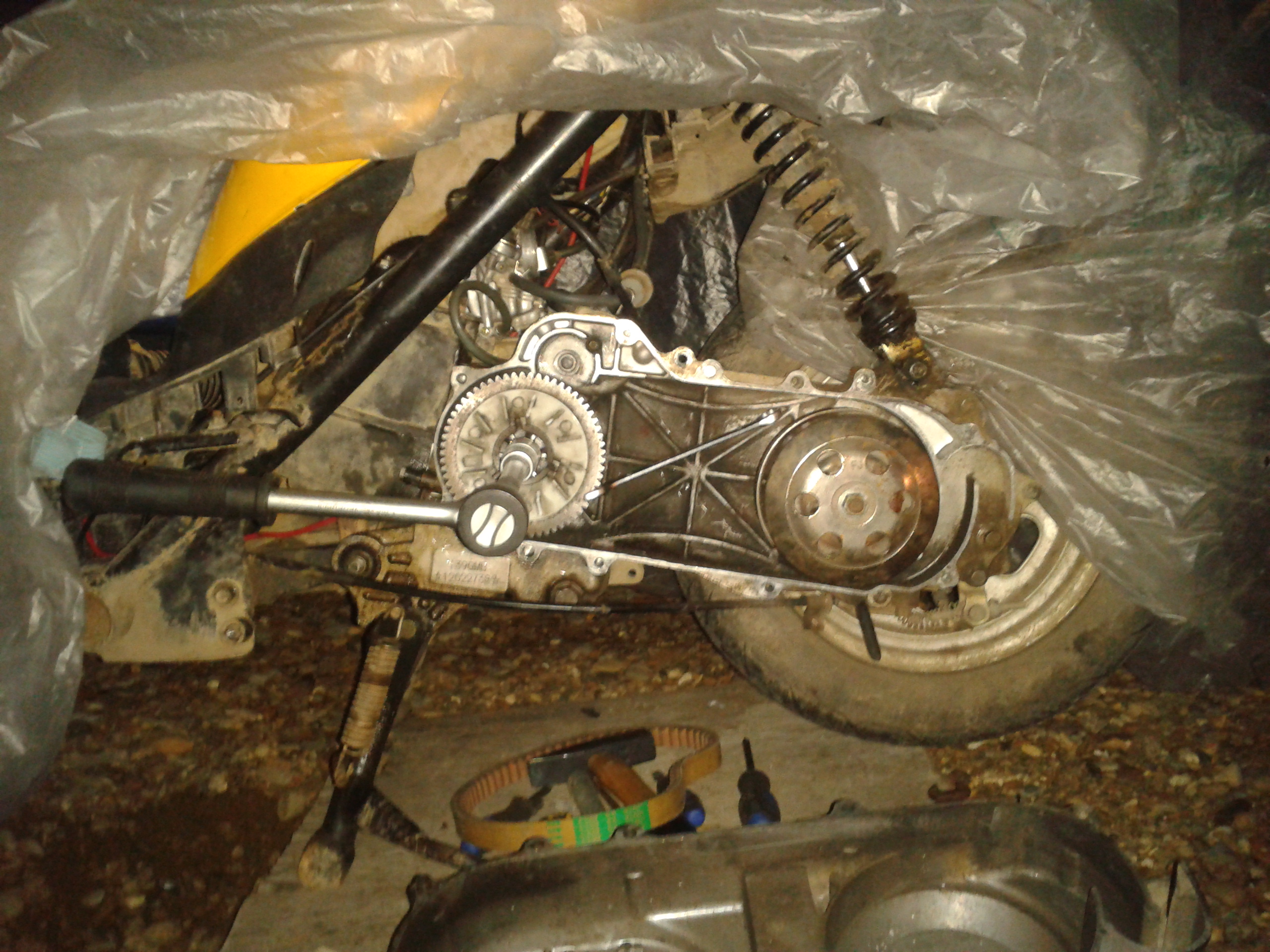

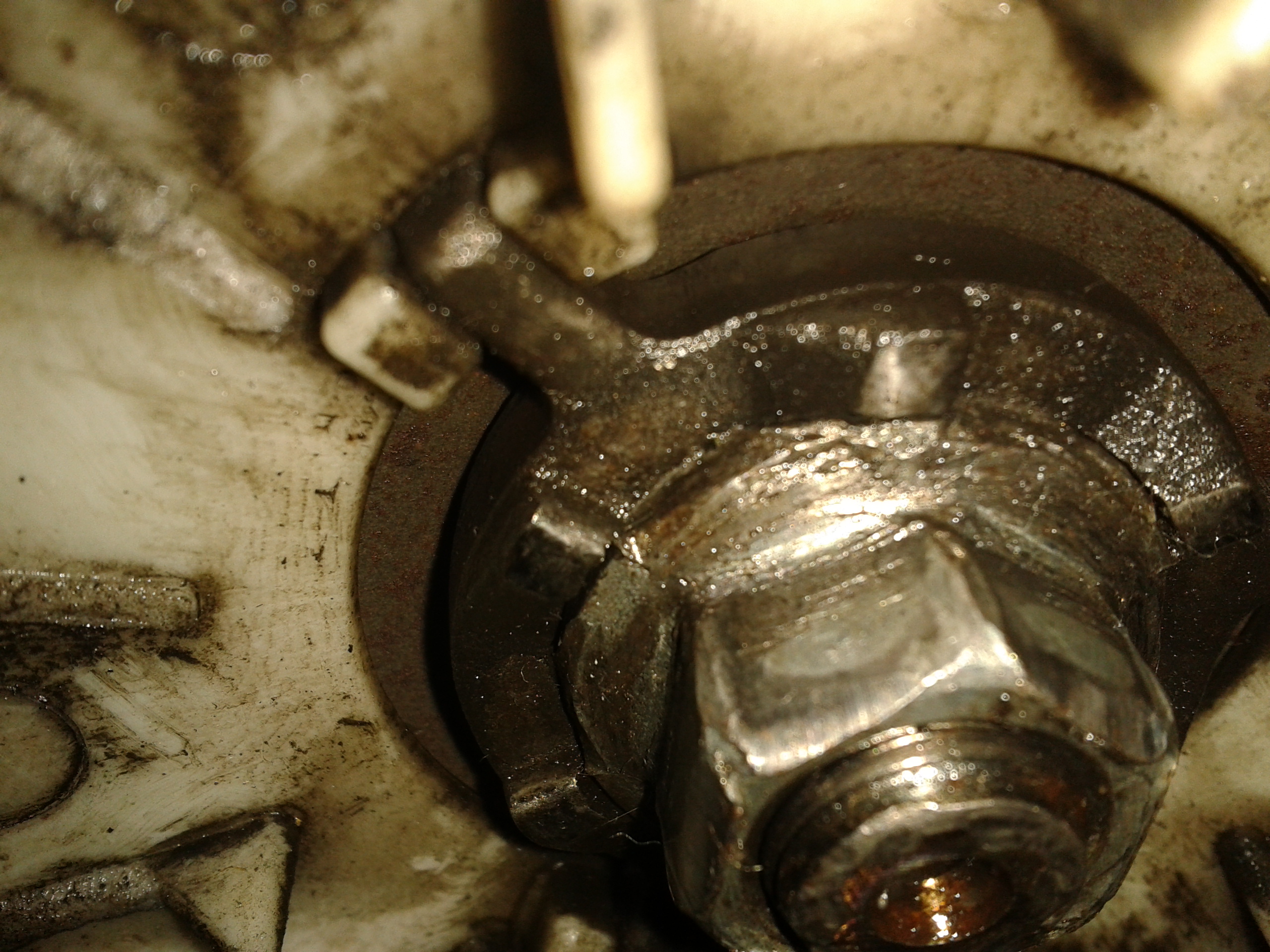

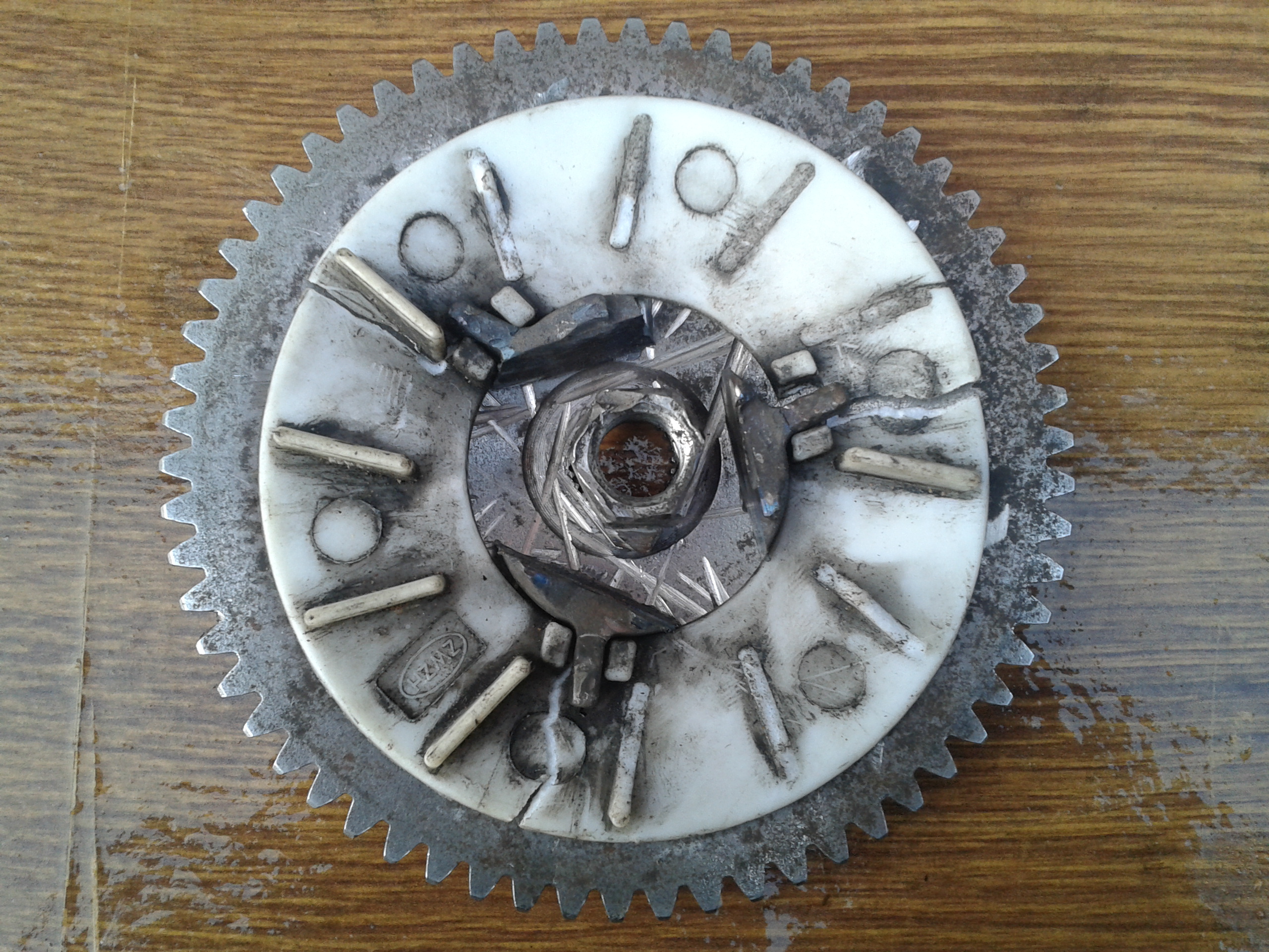

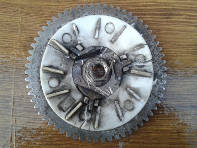

Разорвало ремень на (или как правильнее: в) вареаторе. Начал менять. Открыл крышку. Подчистил всё что только можно. Ключиком на 17 начал откручивать гаечку. И тут начался заплёт. Пока пытался открутить погнул звёздочку. (в полне возможно была гнутная, но скорее я пока подпирал ключём погнул) Пробовал как ручной силой, так и собственным весом прокрутить против часовой стрелки. Ключь гнётся, звезда сама восьмёркой, а гайка как была на месте так и осталась. Не знаю что ещё можно придумать как снять уже это гайку. ПОМОГИТЕ кто чем может. Весь инет перерыл все лекго и спокойно крутят. У меня же как будто прикипела (приварили) ни в какую.

Надо прочитать или придумать самому приспособу...чтоб надежно зафиксировать
коленвал именно со стороны вариатора....взять головку и спокойно открутить...
а переломал ты лопасти на крыльчатке ...они для охлаждения...за них нельзя фиксировать....называется эта деталь неподвижная щека вариатора.....
С ключа сними удлинитель...рычаг должен быть как можно ближе к гайке....

Переломал не я. Так было уже от старого хозяина. Я только погнул звезду. На фото очень плохо видно. Когда прокручивал, глаза на лоб полезли. Возможно, так да же и было. Хотя, скорее всего я сам погнул ключом. (( А вот по фиксации тут уже головняк. Не могу сам додуматься. Перепробовал всё (или почти всё), что было под рукой. Поэтому и спрашиваю. ((

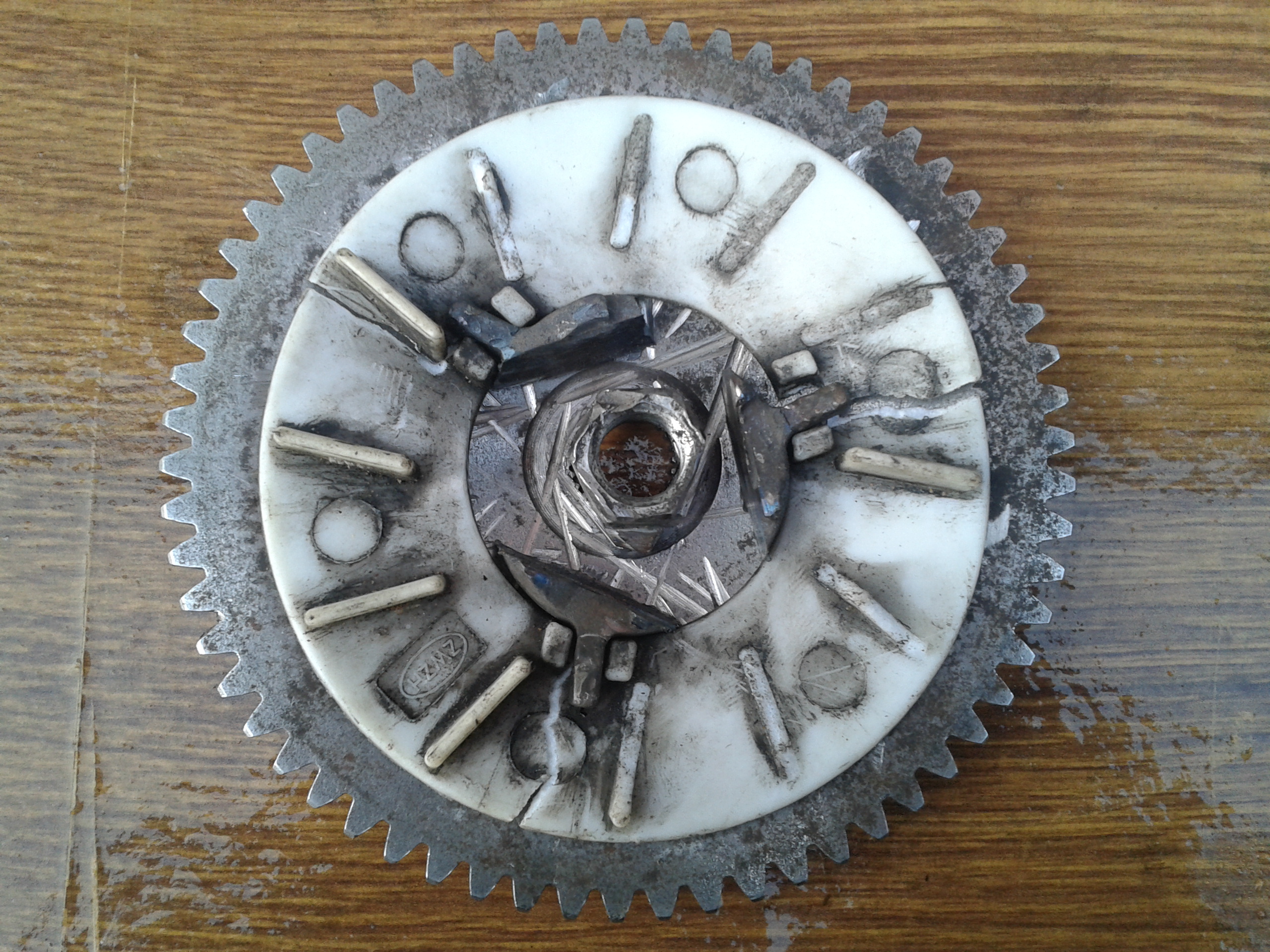

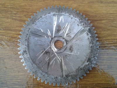

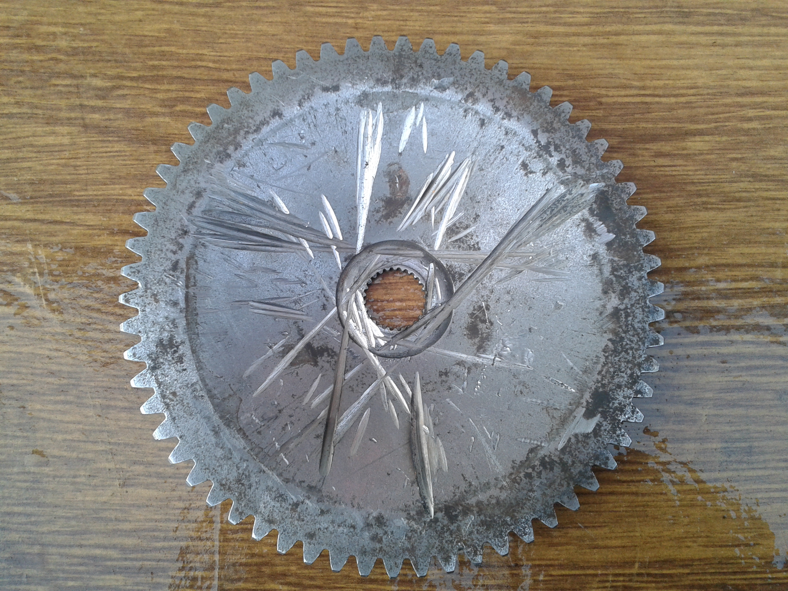

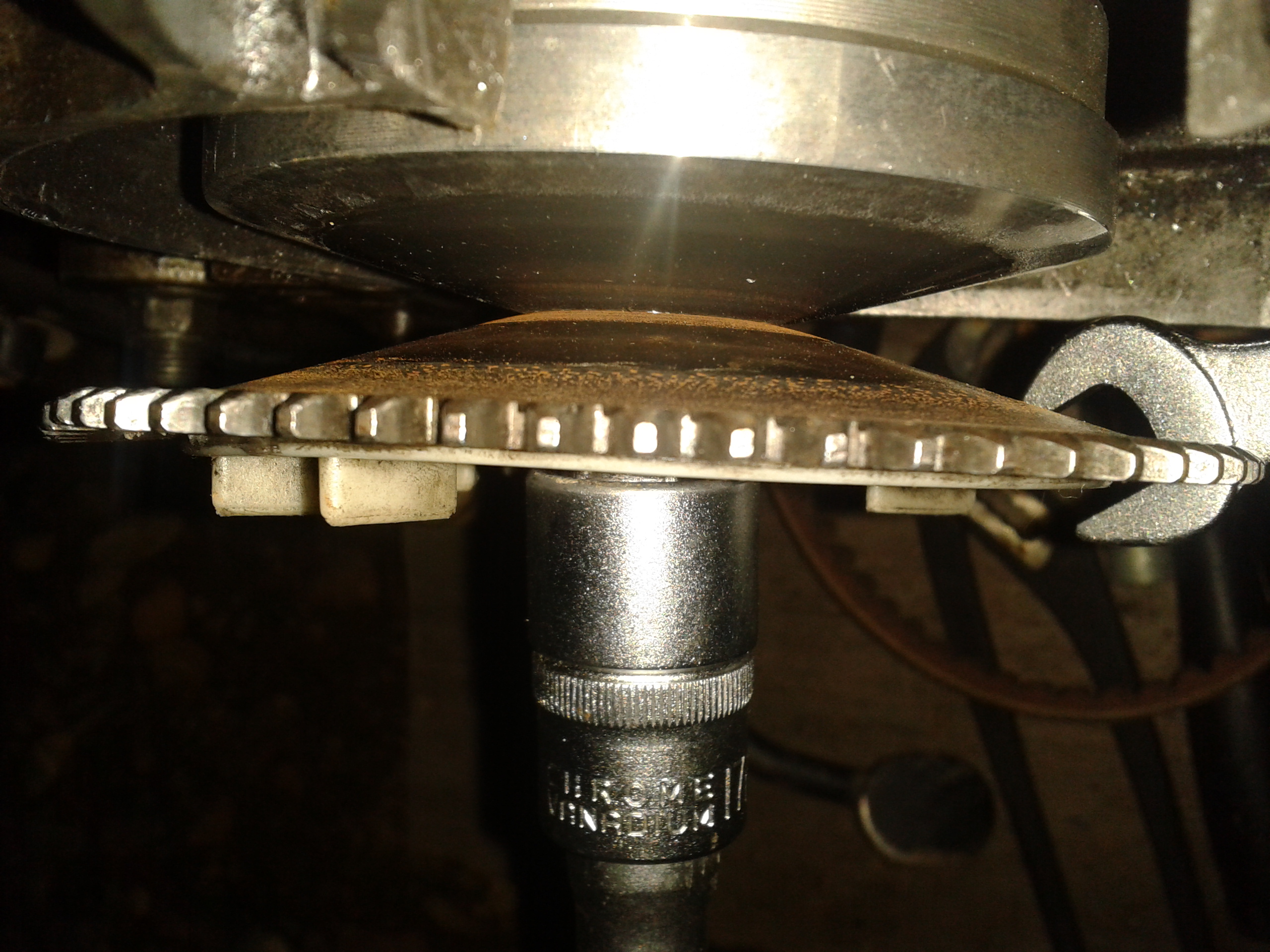

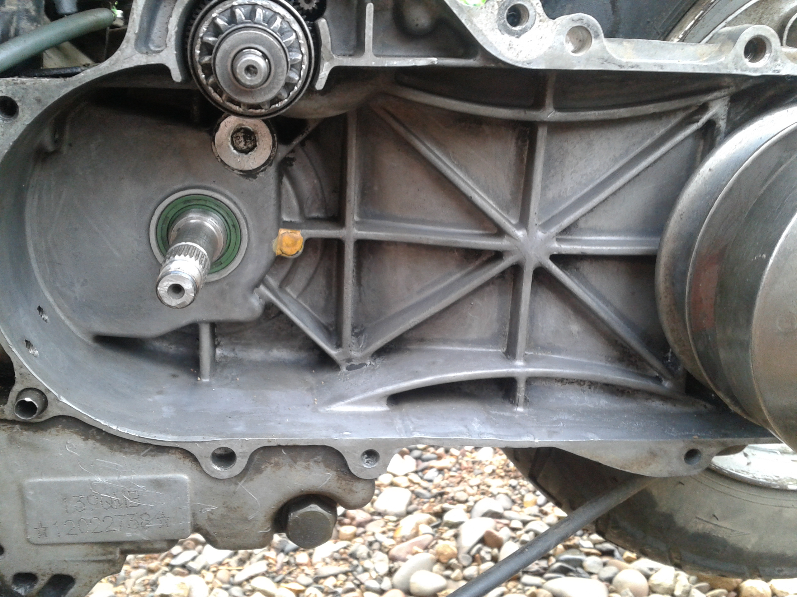

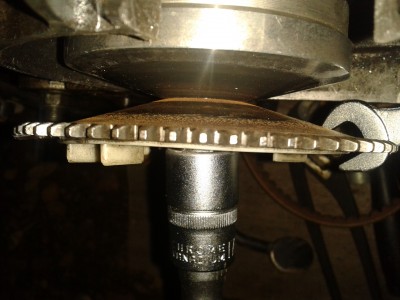

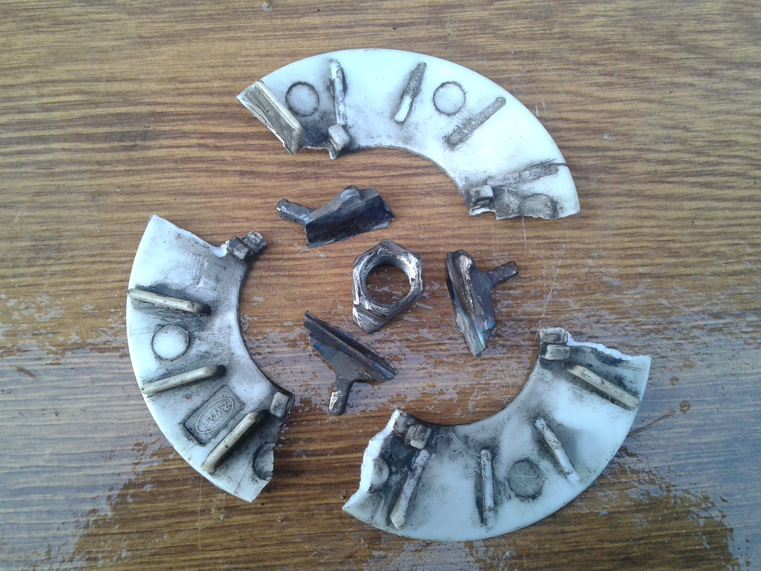

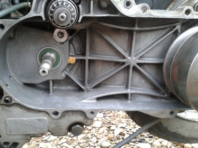

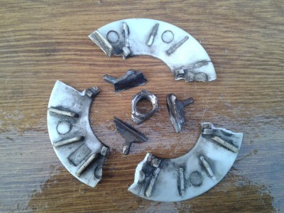

Вчера психанул и за болгаркой в местный магазинчик сгонял. Мучался. Вырезал. :-D Искал центровину и какие там будут гайки. Гаек не оказалось. А в прочем думаю они там и не нужны во все. Ну или наверное не нужны :-[ Сейчас выгледит так. *THUMBS UP*
P.S. Свезда стоит и снимается отлично. Забчики не задеты. Но всё равно звезду и гайки нужно искать теперь в интернете. К тому же звезда уже была гнутая перегнутая как оказалось, по шлейфу видно как ходил ремень нге ровно. Ну не чего. Сделаю из него конфетку, пока есть и пить не стал просить *OK*
