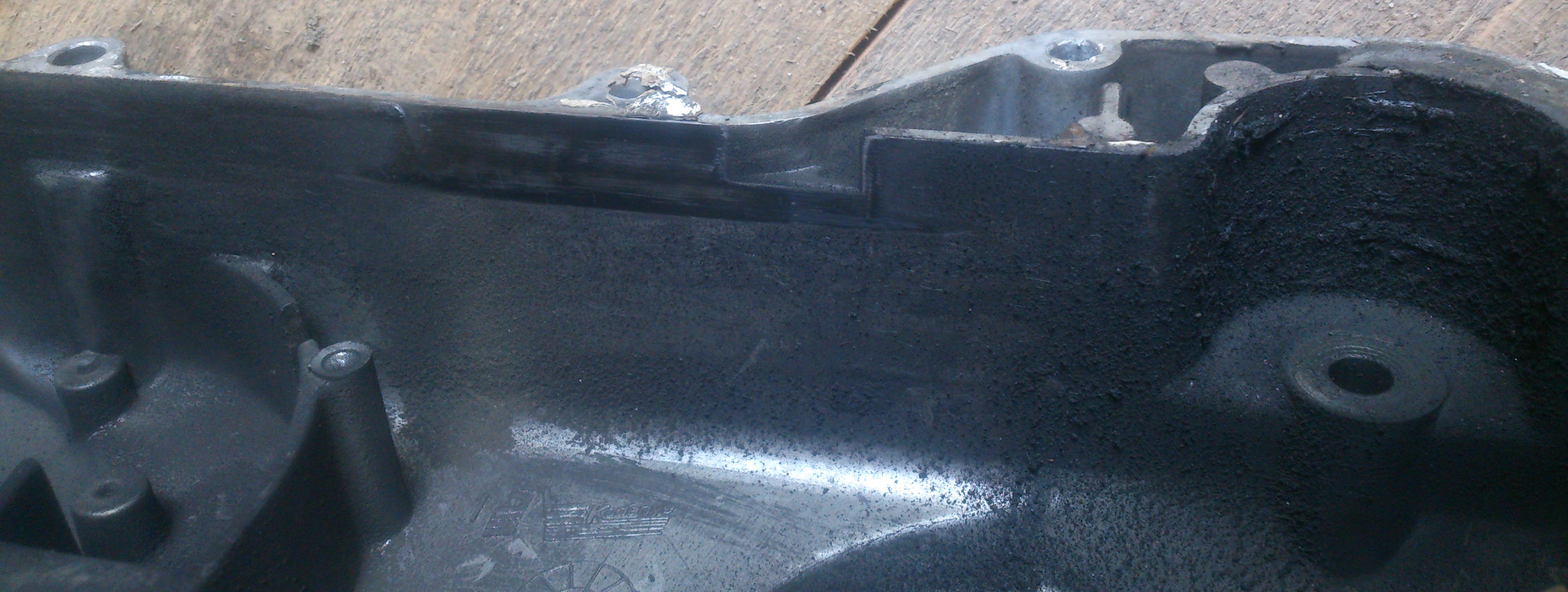

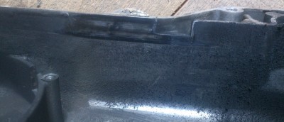

Все привет. У меня двигун 139qmb с длинной крышкой вариатора и 12" колесо. Когда ремень выходит на максимальный радиус, начинает задевать крышку и издавать противный звук. Было это и когда стоял 50сс и родной вариатор и щас 82сс с вариатором маллоси (или как его). Ремень 729 17.5. Звук это пропадает, если уж совсем его разогнать, видать ремень начинает ровно ходить. Если смотреть по gps шаркает он от 50 кмч, потом с 65 кмч может перестать, а может и нет. Звук пропадает еще в мокрую погоду, трение слабое становиться видать. Бендикс убрал из-за того, что еще полоса на ремне от него появляется. След на верху крышки. Помогите, плз.

Dj@gger писал(а):
dimar
Ремень, от шкива до шкива идет не строго по прямой, а колеблется вверх-вниз. Это нормально и это на всех скутах так. При колебаниях он может доставать до крышки, и на ней будут следы.
Это норма.
Если же у тебя ремень именно трёт, постоянно, с усилием, о корпусные детали, то это ненормально и причина здесь одна - ремень не соответствует данному вариатору, т.е. а)ремень не тот б)варик не тот в)торкдрайвер (задний шкив) тюненный/модернизированный.
Желательны фотки следов трения.

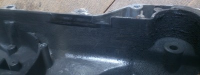

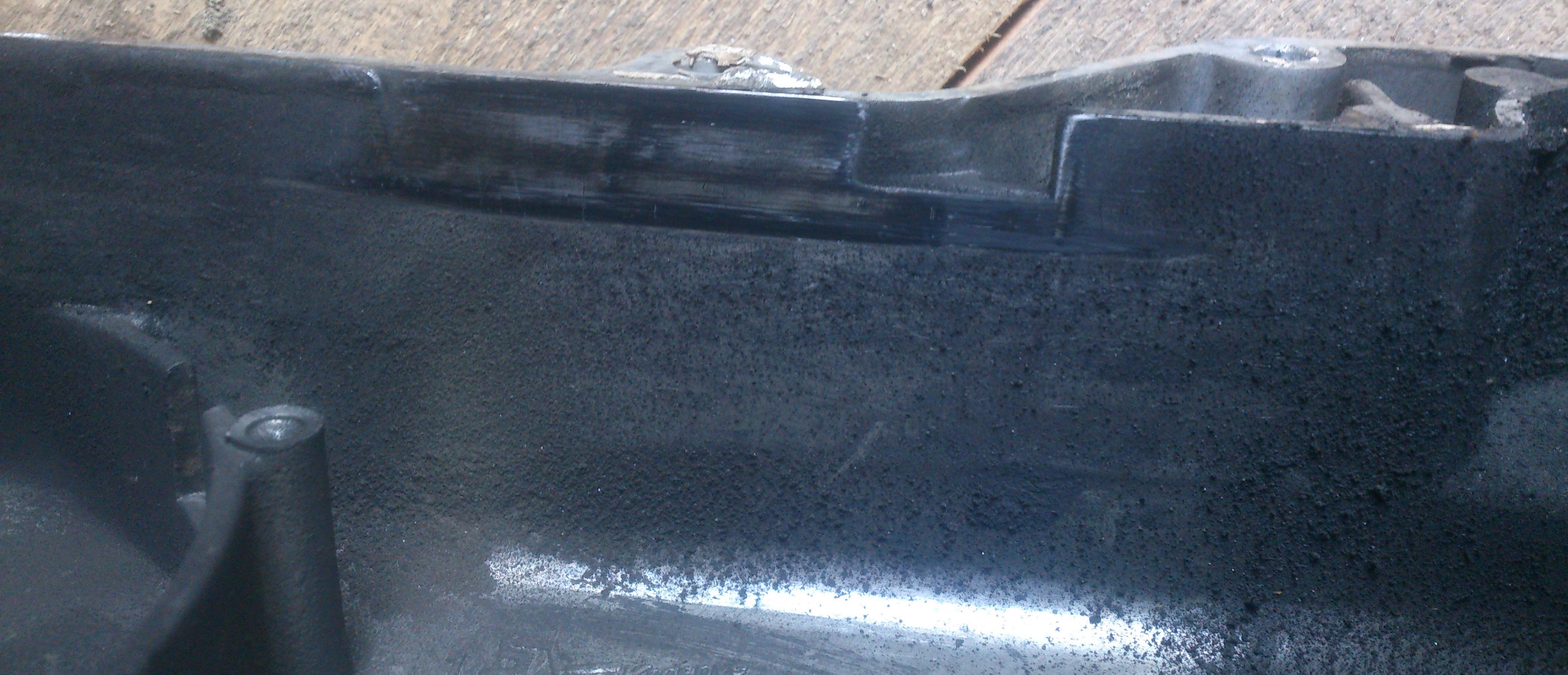

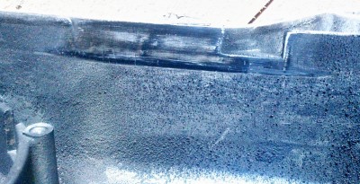

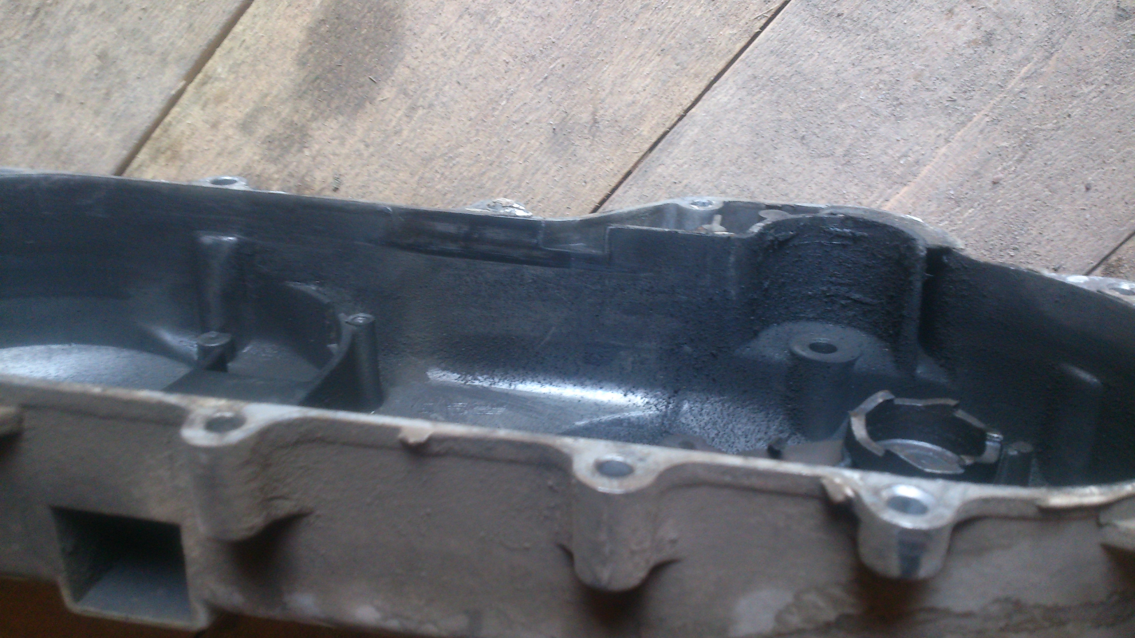

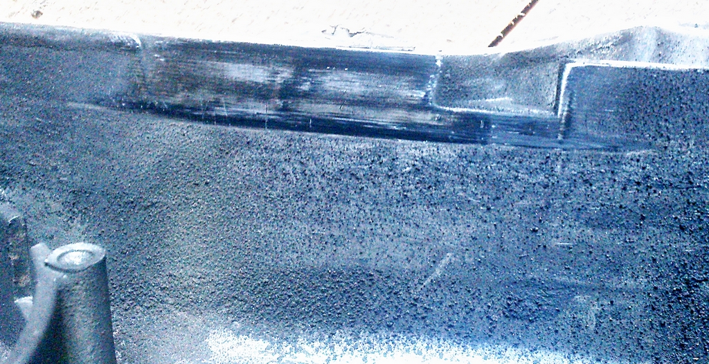

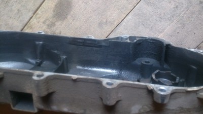

Я понимаю, что его должно колбасить при разгоне, но чето сильно. Вот у меня было три вариатора и с ними была такая же штука. Задний шкив стоит сток. Ремень сток (размер). Мультивар покупал, по рекомендации из статьи про 72сс или 82сс, т.е. не один на таком езжу.

Думаю так будет виднее.

dimar писал(а):
Подробнее можно? Он стоит стоковый, даже не откручивал ни разу за 20 тысяч км.
Так он уже скорее всего умер.
Тем более, что следы от ремня на верху.
То есть ремень туда долетает при сбросе газа, когда клинящий торк не успевает закрыться.
