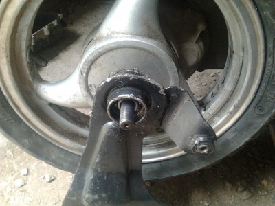

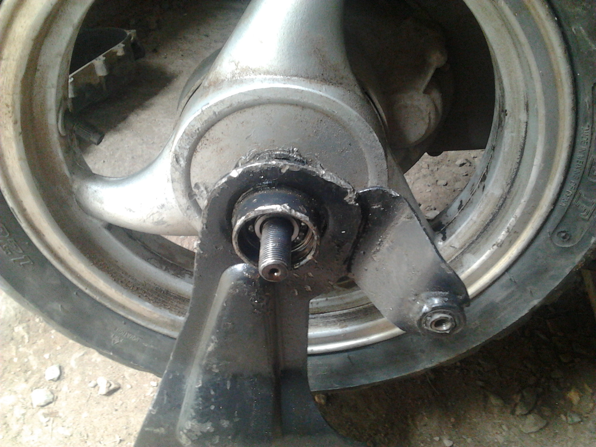

Доброго времени суток. В общем проблема такая, не могу снять заднее колесо из-за кронштейна. Снял стопорное кольцо, все равно не как. Уже даже WD-40 лил туда, все равно не как.. Колесо срочно снять надо..
Фото0224.jpg [ 1.16 MiB | Просмотров: 3531 ]

WD-40 (или керосин)смочить тряпку,фитиль вложить в кронштейн на несколько часов.Берёшь средних размеров сьёмник и стягиваешь кронштейн.Не идёт?!*Натягиваешь* (поджимаешь) винт сьёмника,в торец винта через проставку(латунь ,бронза и проч.)наносишь короткий,достаточно сильный удар кувалдочкой.Щелчёк,подшипник стронулся с места,далее дело техники.Бьёш через проставку,чтобы не повредить сьёмник.Удачи!
