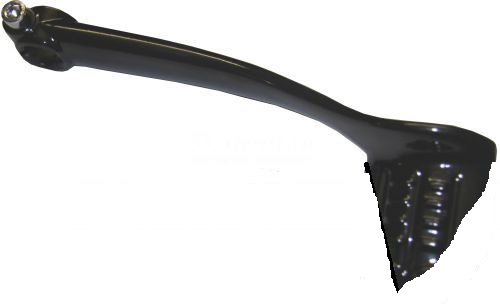

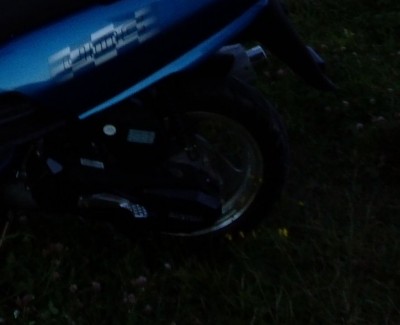

Сама лапка очень не удобная , вот фото . Обрезал правда другую лапку , но теперь копия моей.

Это 2т полтос же, там кик легко нажимается, даже рукой крутануть можно без проблем. Снимай крышку и смажь пружину, втулку в крышке и храповик любым жидким маслом, кисточкой или пальцем, нужно совсем немного.
Такие процедуры проводить каждые 2-3 месяца использования, заодно проверять ремень на трещины и пыль от ремня чистить.
Там в стоке стоит очень неудобный рычаг, я себе приварил от минска с переключения скоростей, хоть и не складной но завести очень легко даже не вставая с мопеда, как на кроссе.
