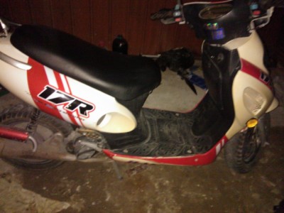

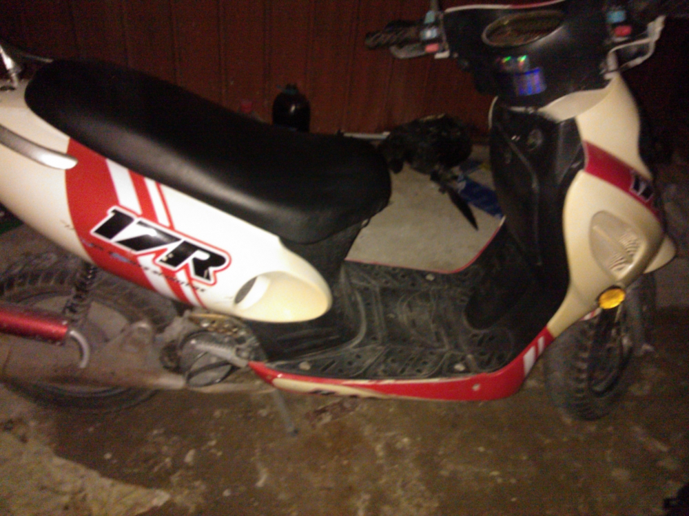

Всем привет. В общем в скутерах я нуб. Ничего вообще не понимаю. Приятель позвонил и предложил я и купил :)
Приятель сказал что скутер в норм состоянии, но он стоял у него 3 мес и акб сдох, поэтому я прикатил его домой в гараж. Звучит по тупому знаю :-D Модель ranger 17r цвет красно-белый.

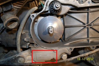

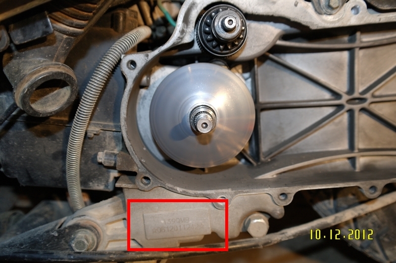

Давай сначала определим, какой двигатель стоит на твоем скуте. Обычно внизу, с левой стороны выбито такое.... взято в красную рамку. Что у тебя там написано?

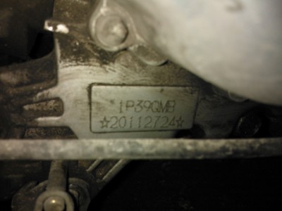

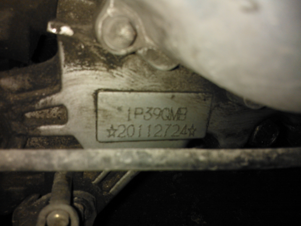

в общем вот двиг 1p39qmb. Что означают нижние цифры? дата выпуска мопеда?
Что это за двиг и с чем ео едят?

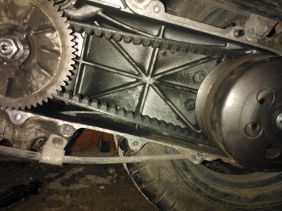

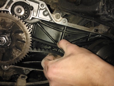

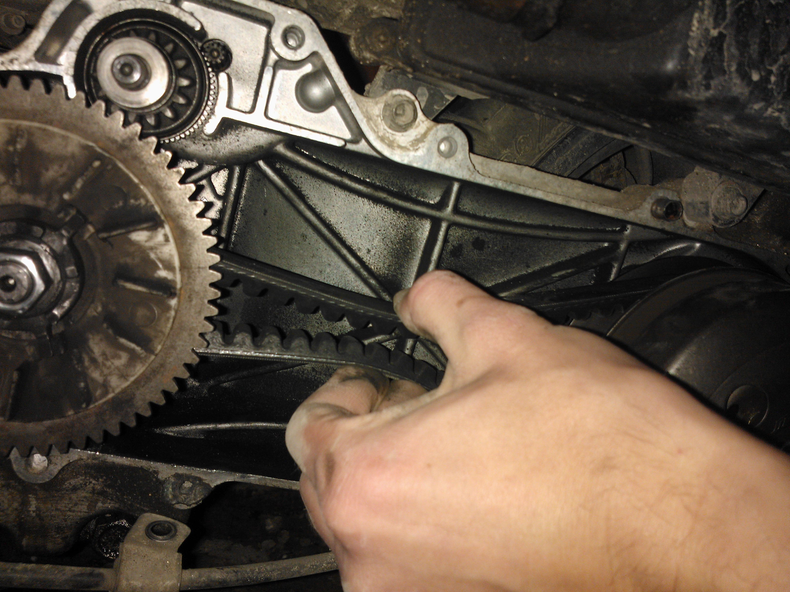

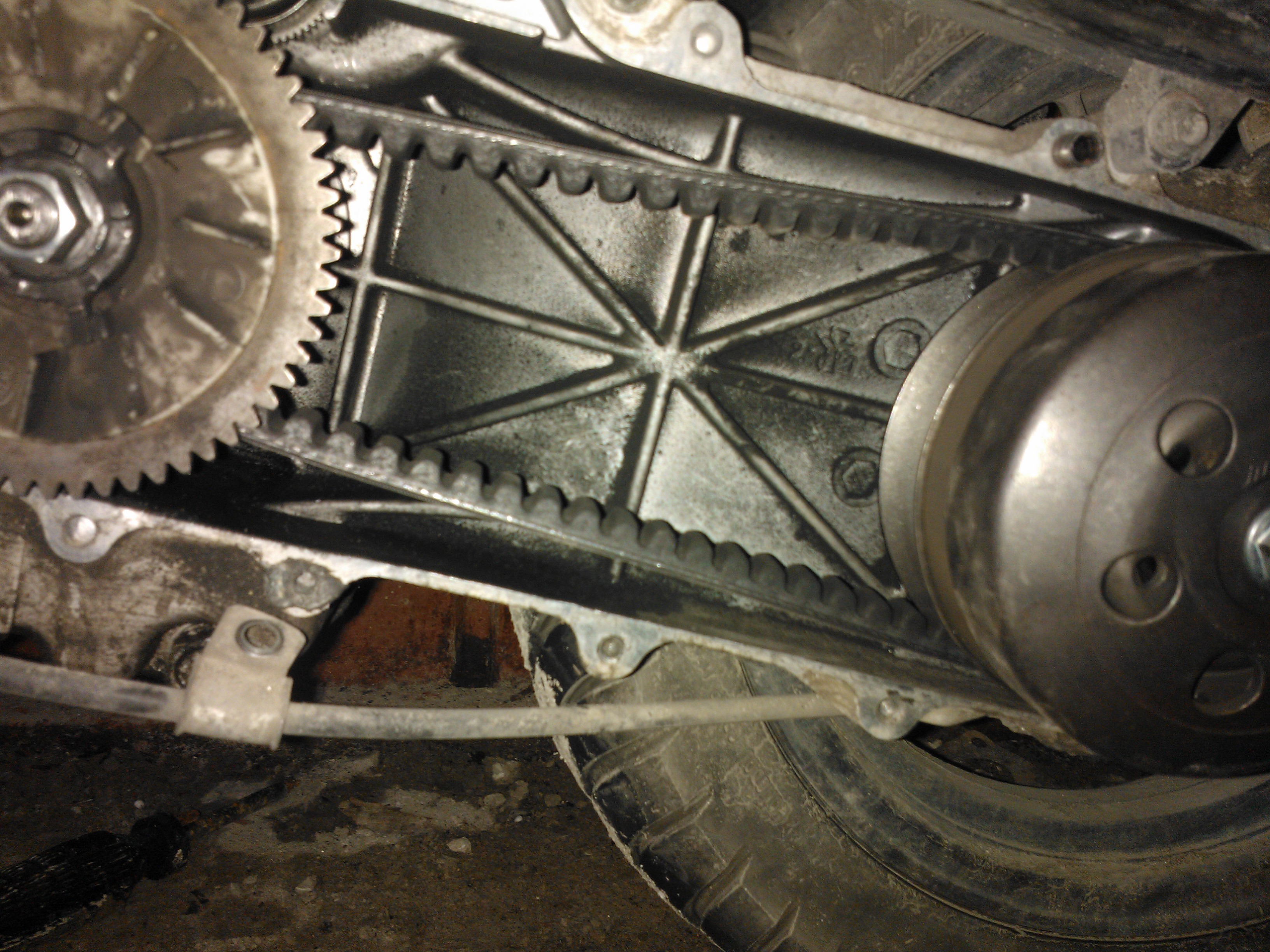

В общем добрались мои руки до скутера, благо пошли выходные. Снял я корпус вместе с кикстартером. Почистил, смазал. Поставил запорное кольцо и слетевшую пружину на место. Теперь все вроде норм. Пока на скутер не ставил т.к. надо прикупить новую прокладку, бумажная там какая то. У мня след вопрос возник. Собственно все на фото видно будет. Слабо натянут ремень, мне так кажется? или это норм?
WP_000232.jpg [ 1.5 MiB | Просмотров: 9279 ]
WP_000231.jpg [ 1.57 MiB | Просмотров: 9279 ]

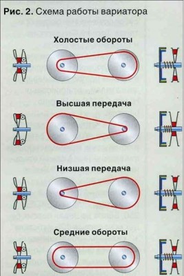

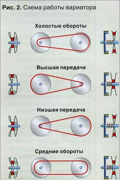

Ремень натягивается с помощью пружины торкдрайвера(оно-же центробежное сцепление или в простонародье "задний вариатор").
Ознакомления ради...
var_shema.jpg [ 65.04 KiB | Просмотров: 9274 ]

Забыл. Прокладка не обязательна. Но если принципиально, можно вырезать самому из тонкого картона.

Та бумажная прокладка - это защита от пыли и грязи. Действительно - не очень принципиально для редуктора, но желательна. И там обычно не просто картон, а пропитанный лаком или маслом (от влаги). Я бы всё-таки поставил (купил бы или сделал сам), ничего сложного.
