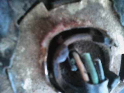

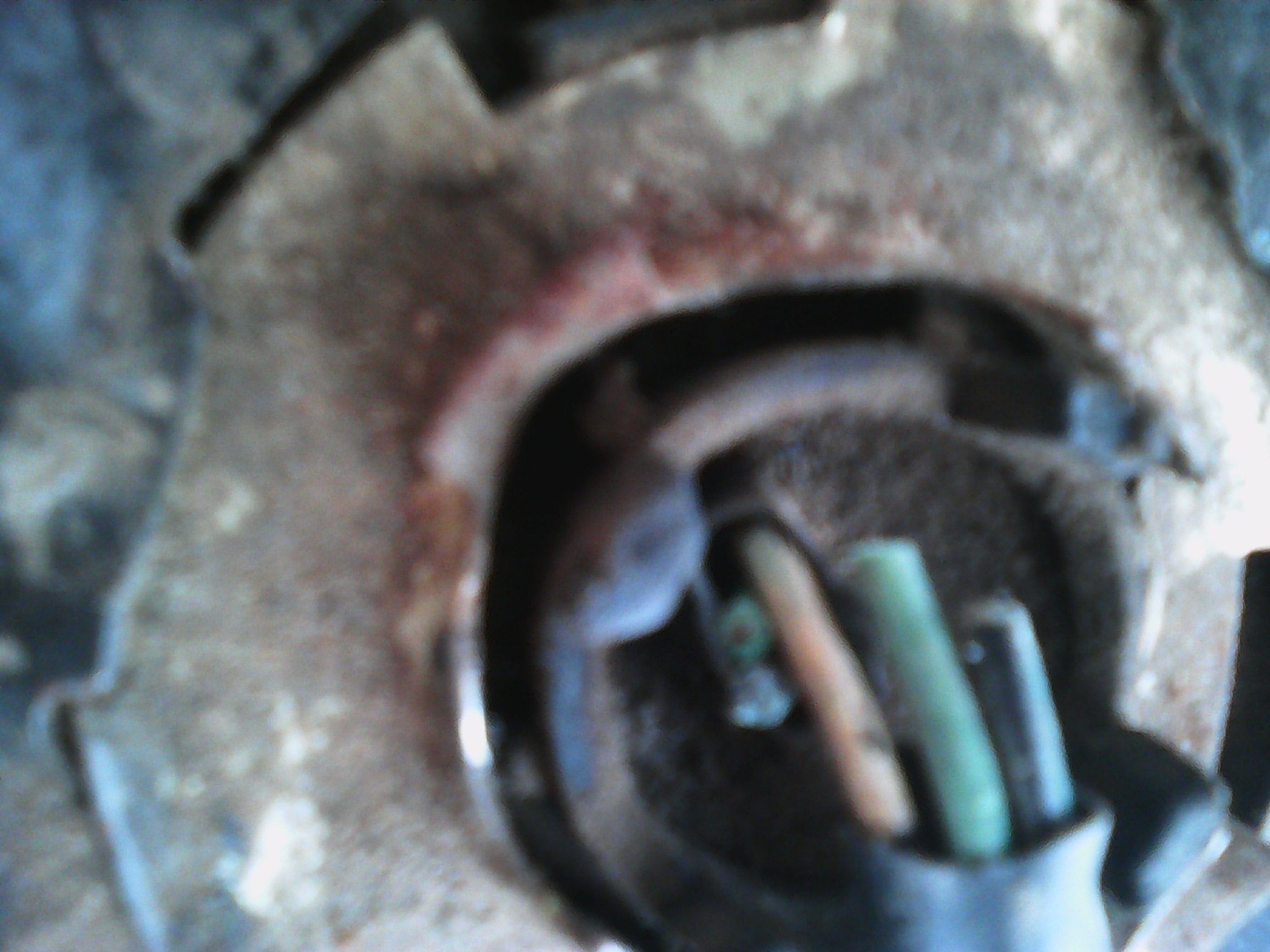

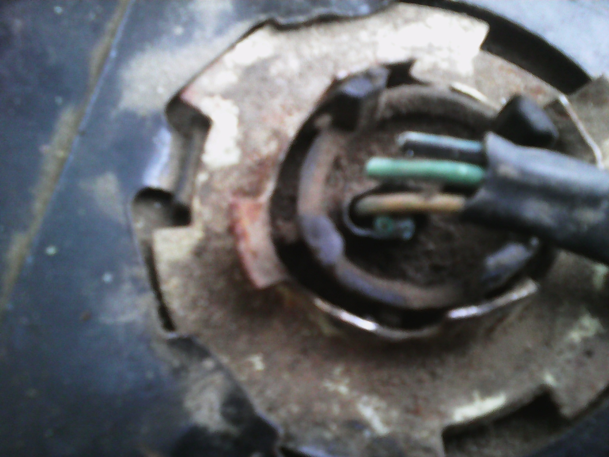

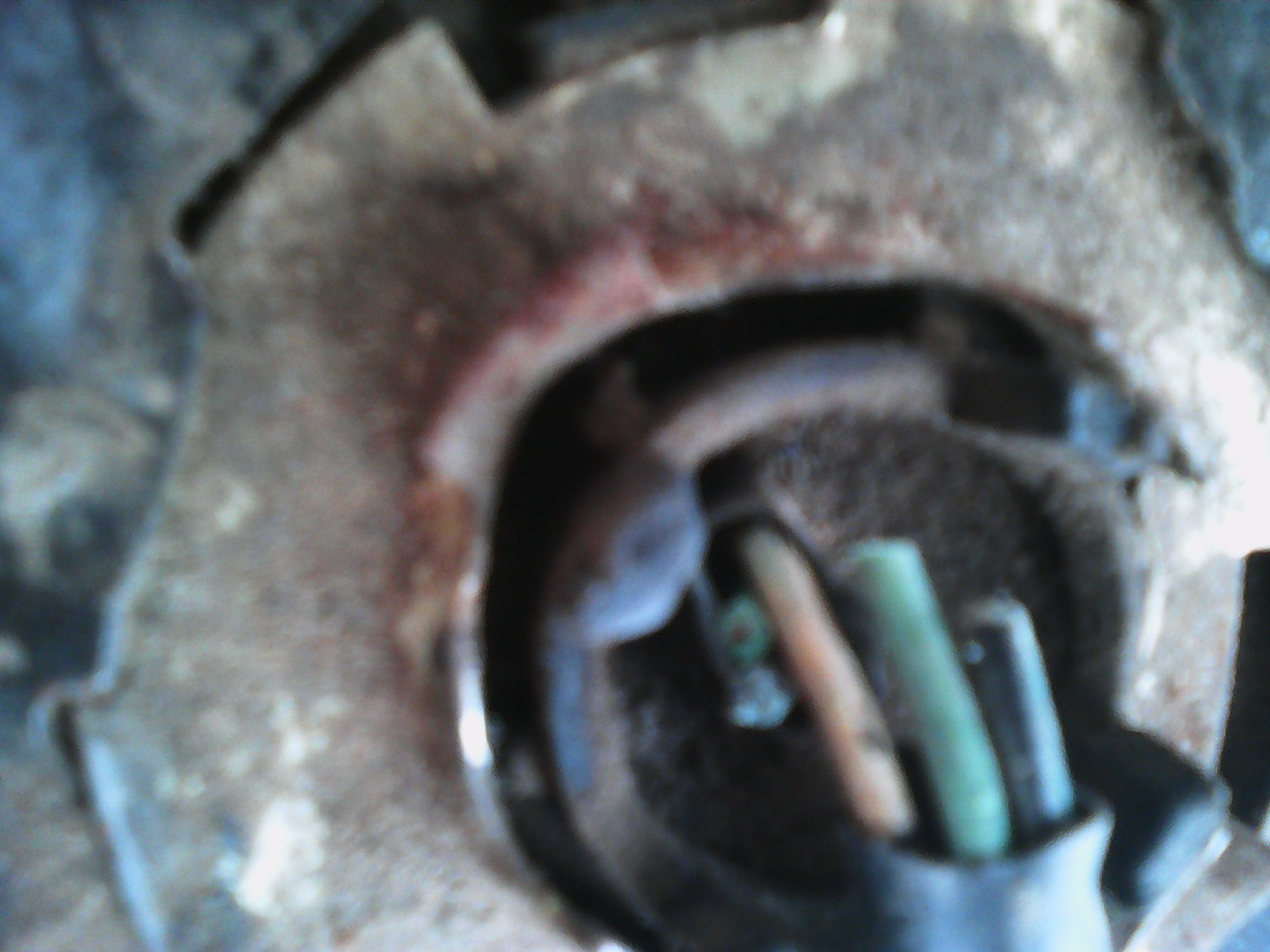

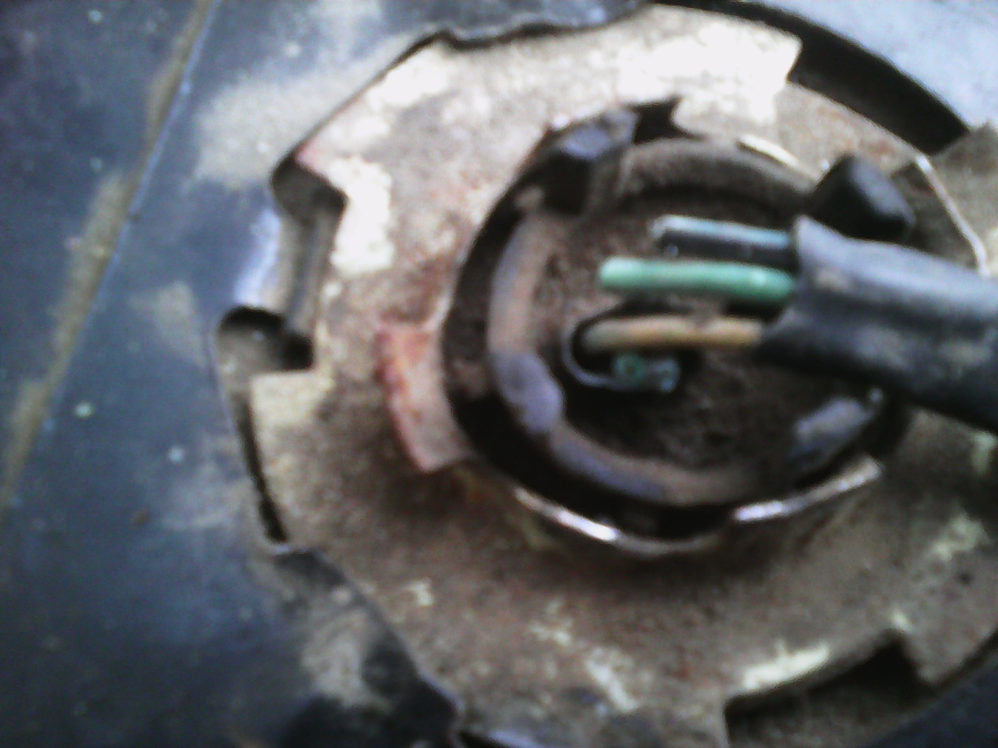

1) предыдущий владелец говорит, что не поступает бензин в карб или наоборот с карба в цилиндр, что это может быть?
И еще вопрос, на бензобаке возле горловины выходят провода, 2 из них толе-оборваны толе-так и надо, подскажите?

И еще вопрос на бензобаке возле горловини выходят -провода,2 из них толе-оборваны толе-так и надо подскажите?
А кто мешает посмотреть схему имеющуюся на форуме?

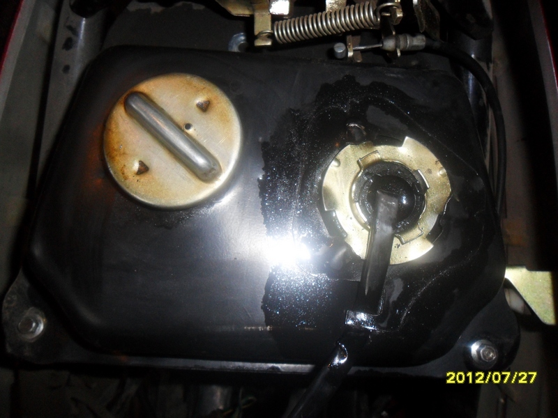

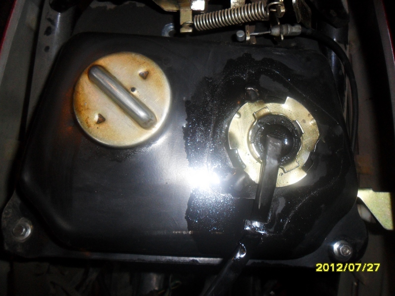

Привет. На моём скутерёныше это выглядит так. И я сильно сомневаюсь, что там "2 из них толе-оборваны толе-так и надо" :)
бензобак.JPG [ 227.12 KiB | Просмотров: 3779 ]

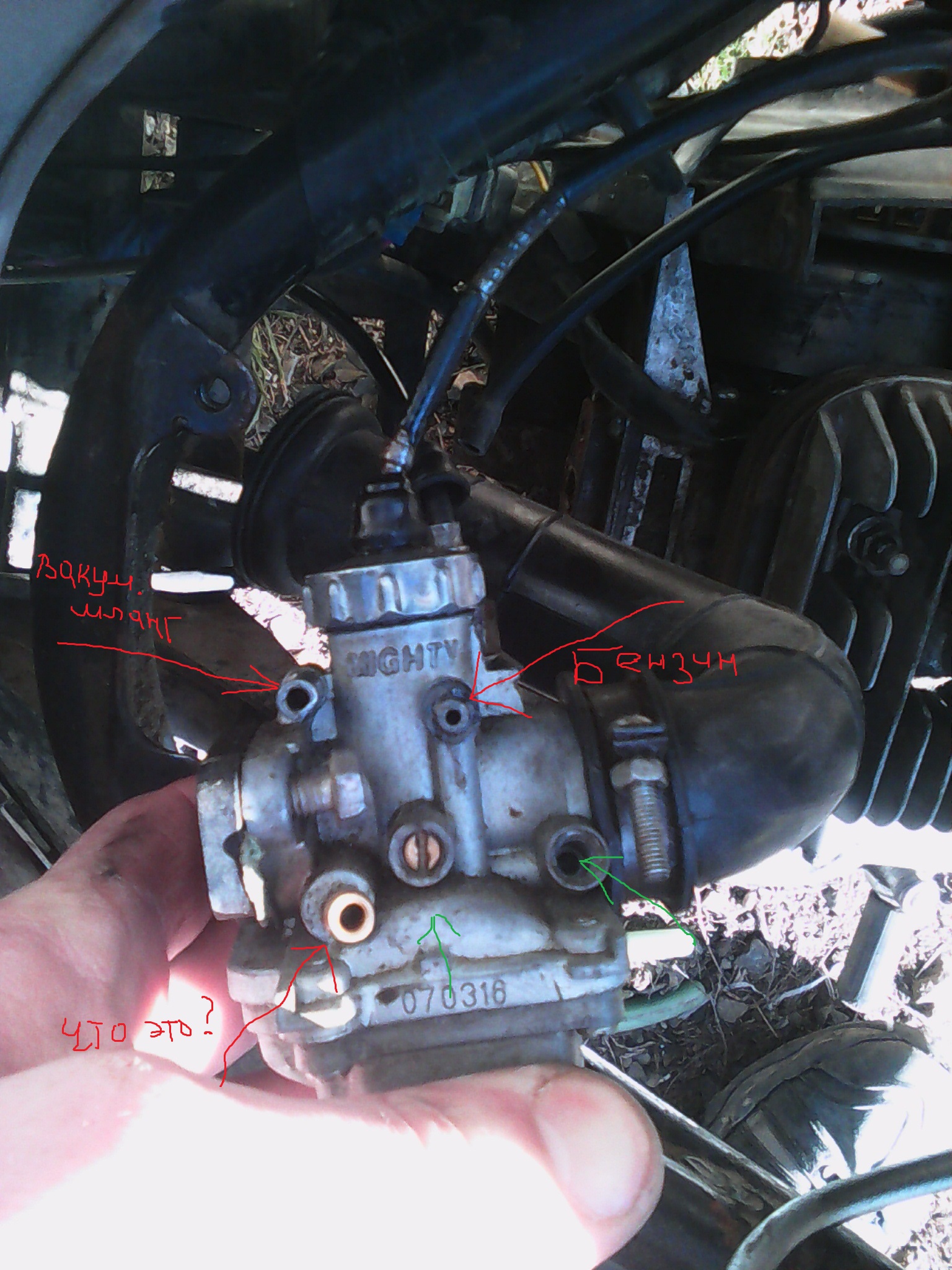

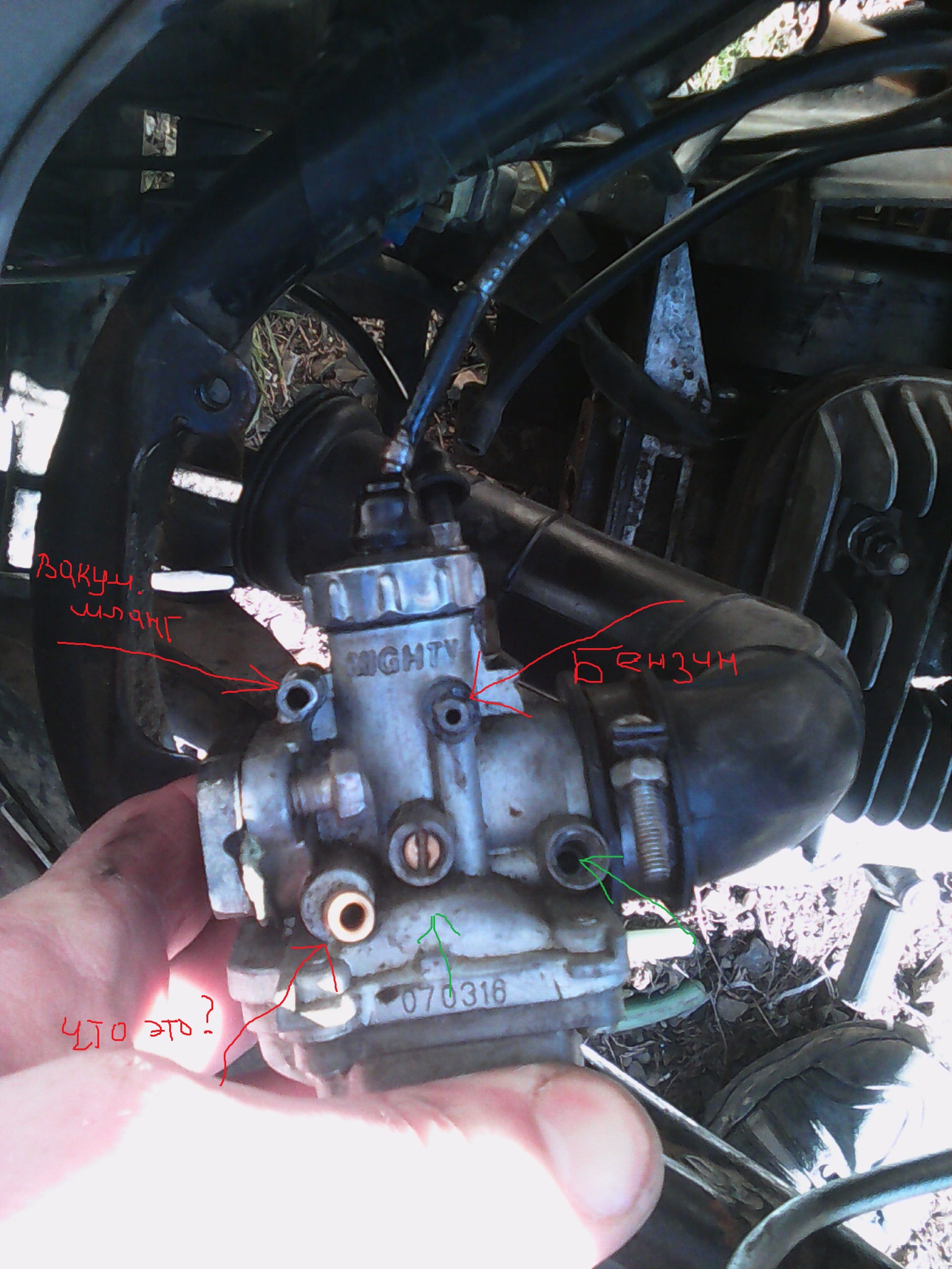

всем привет подскажите по поводу карба,что куда подключать?и должен ли быть на нем электроклапан?и на фото видно как одно отверстие пустует,там наверное должен быть жиклер?
IMG_20150216_104146.jpg [ 746.71 KiB | Просмотров: 3743 ]
http://china-scooter.ru/forum/viewtopic.php?f=29&t=23844
 Заголовок сообщения: Re: двухтактник 1Е41QMB
СообщениеДобавлено: 17 Feb 2015, 00:05
1. В что это - подается бензин.
2. Там где у тебя бензин - это дыхательное отверстие поплавковой камеры.
3. Вакуум верно.
4. Горизонтальный винт это винт количества смеси, приподнимает дроссельную заслонку для настройки холостого.
5. Там где дырка - должен быть винт качества смеси, он дозирует количество воздуха на холостом ходу и переходном режиме.
Возможно я перепутал 1 с 2 но скорее всего я прав.

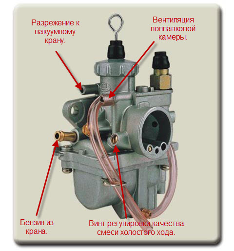

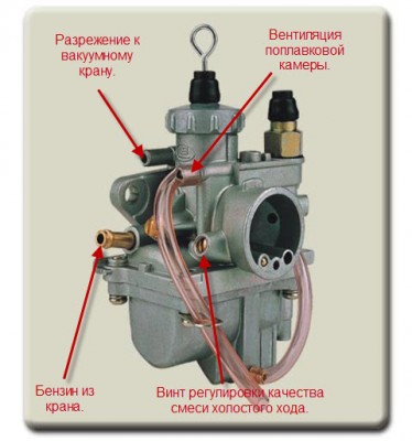

Что и куда подсоединять:
002.jpg [ 54.31 KiB | Просмотров: 3709 ]
