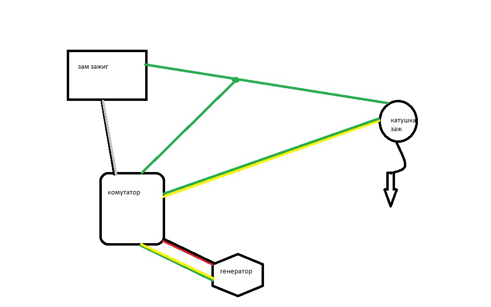

с проводами разобрался,подключил по такой схеме
Новый точечный рисунок.jpg [ 55.63 KiB | Просмотров: 6523 ]

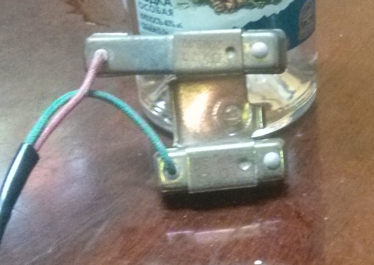

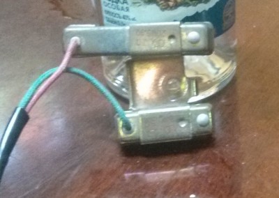

подскажите что это за фигулина,сказали что от скутера
апро.jpg [ 387.65 KiB | Просмотров: 6494 ]
 Заголовок сообщения: Re: проводка двигателя от Joy X
СообщениеДобавлено: 08 Mar 2015, 19:40
mario29r
Правильно сказали. Это резисторы. Подключение (какой куда) надо смотреть по схеме.
Off topic:
.... Или ты о том, что там, позади, стеклянное? Похоже водка... это без схем.... Применение согласно инструкции....
СообщениеДобавлено: 08 Mar 2015, 21:03
Зарегистрирован: 04 Mar 2015, 17:49
Сообщений: 49
Скутер: Joy X
ага,спасибо...один из них на карбюратор,со вторым позже разберусь....за инструкцию по водке отдельное спасибо))))
СообщениеДобавлено: 08 Mar 2015, 23:25
mario29r

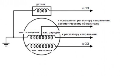

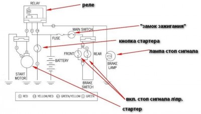

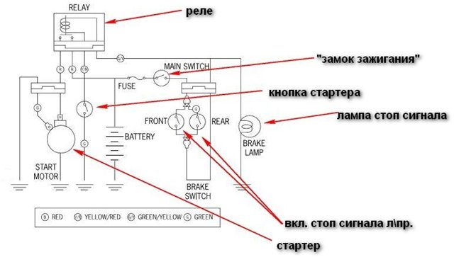

Один на карбюратор. Другой работает по системе.... Когда выключен свет, он подключен. И наоборот... Типа чтобы на генератор была нагрузка когда свет выключен. У меня такого нет, так что подробно рассказать не могу...

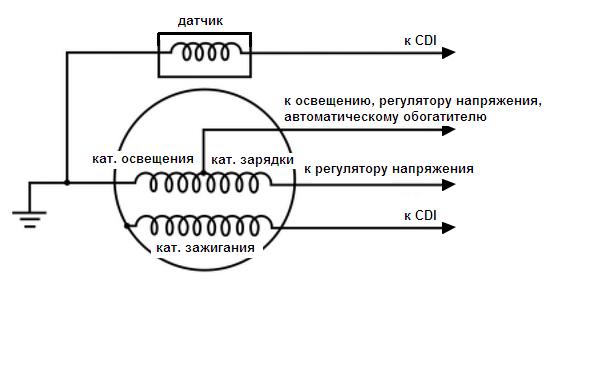

И на всякий случай картинки....
Комментарий к файлу: Схема подключения стартера.
8fd0f259eaef.jpg [ 35.06 KiB | Просмотров: 6471 ]
Комментарий к файлу: Схема генератора.
billed2703.jpg [ 22.96 KiB | Просмотров: 6471 ]
