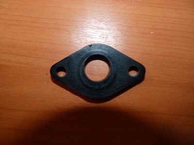

Двигатель 139QMB,поставил ЦПГ 85сс(51мм),головка с увеличенными клапанами,широкофазный распредвал,и вот такой карб 18мм.
http://www.motochasti.ru/product_info.p ... ts_id=2890
Заметил,что отверстие в проставке задушено,на фото видно отпечаток.Нужно ли его пилить под диаметр впуска?
Мотор еще не заводил.Нужно ли что предварительно покрутить в карбе?
P1030792.JPG [ 120.05 KiB | Просмотров: 6854 ]

Если нет желания снять полную мощность, то можно не пилить.
Что и как крутить в карбе, есть в соответствующей теме.

Если дырка заужена, то карб не будет работать как нужно, будет готовить ни пойми чего.
Двойной дроссель получатся :)

Но с другой стороны,впуск этот стоял и работал со старым карбом...

Карб стоит чуть раньше и ему по барабану, какое там отверстие.
Ведь мы не приплетаем работу карбюратора скажем к клапанам?

Чото отписались люди и я ничего не понял... Короче это плохо и я бы расточил. Правильное решение?

поясню свою позицию, это как бы на скутер карбюратор от жигуля воткнули, разряжения для его нормальной работы мало. Карб работает лучше когда впуск диаметром больше диффузора, Может и каналы с клапанами влияют, но никто не залезал так глубоко :)

Так что, и дросселя дружно всем ампутировать?
Они же не хуже этой шайбы мешаются.

Походу не кто его не пилит после установки кубатурной цпг.А если не пилят,то значит мотор работает нормально и он дает не большой выигрыш.А мне на полную и не нужно и так боюсь,колено родное оставил..

Ла,именно так я и понял.Не думаю,что она заберет большую часть,а несколько процентов,да даже и десяток процентов,мне не страшно,даже полезно.Лиж бы скут поехал,хотябы как японский полтийник,а не как валенок с поршневой 50сс..

Ну и опять же, есть тема, с фотографиями, из которой можно понять, что прокладку протачивают под диаметр канала и совмещают с патрубком для снятия максимальной мощности с двигателя:
