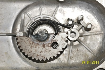

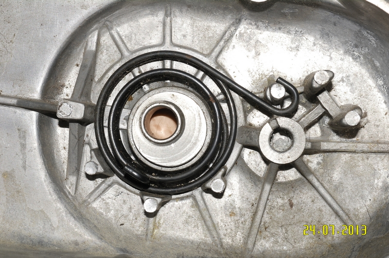

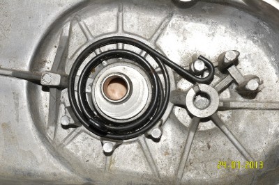

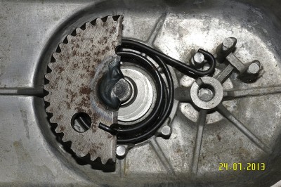

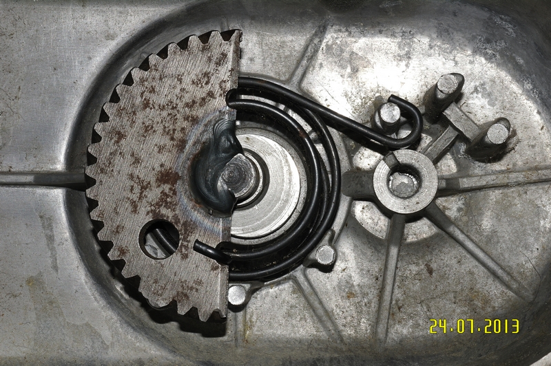

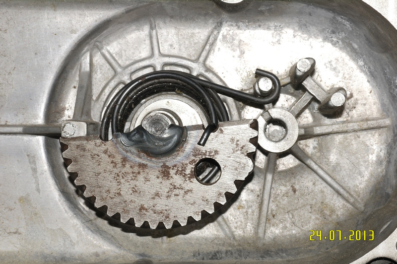

когда завожу скутер, без разницы кик стартером или стартером цепляется храповик за шткуку(не знаю как называтся ,храповик в неё входит и крутит коленвал),разобрал ,смотрю храповик где то на пол см вылез а зайти полностью не даёт полумесяц,а полумесяцу не даёт пружина ,я заводную пружину не трогал и вобще в кикстартер не лазил,что мне надо сделать с пружиной что бы она не заходила под полумесяц скутер 139qmb

26скутеристДа уж.... Но посмотри, есть ли у тебя стопорное колечко на валу кикстартера, которое не дает валу перемещаться.... А так да, чертов кик.....

естественно да,я пересмотрел там пружина прям входит в в стык самой крышки вариатора и полумесяца и толщина проволки пружины поднимает полумесяц и ещё кик с трудом возвращается из за этого,вроде пружина заряжена не спутана,весь механизм стоит правильно со всеми шайбами и стопорами и ещё есть пластмаска круглая где намотана пружина

Под стопор шайбу подбери, чтобы пружина под полумесяц не лезла.
Ты пружину часом не перетягиваешь?

это идея,попробую,да вроде пружину ставлю как положено но она гадюка лезит в это щель
