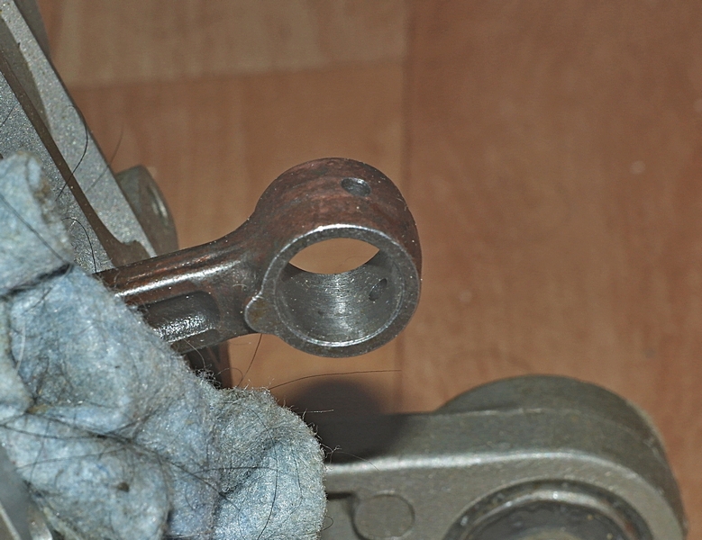

Здравствуйте, я на днях установил новую поршневую и в следствии установки не увидел втулки посадочной для пальца вот сейчас думаю не ужели я обронил ее в картер при снятии поршневой или ее там не было, подскажите!
 Заголовок сообщения: Re: Вопрос по двигателю
СообщениеДобавлено: 14 Май 2015, 11:04
Зарегистрирован: 14 Май 2015, 10:40
Сообщений: 3
Скутер: SAGITA 139QMB
двигатель 1p39qmb
СообщениеДобавлено: 14 Май 2015, 11:22
ANDREJ DAVYDOY
Ты об этом? А её там и нет.
Desktop_008.jpg [ 359.58 KiB | Просмотров: 5975 ]
СообщениеДобавлено: 14 Май 2015, 12:01
Сообщений: 3
спасибо! очень помог!
