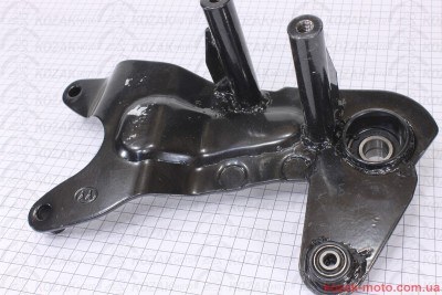

Я приобрел 139qmb с валом под 2 амортизатора . Нигде не могу найти в продаже распорные ( дистанционные ) втулки, между колесом и кронштейном и гайкой и кронштейном . Двигатель под 12е колесо . Выточить их проблем нет , но нужны размеры . Если у кого то есть возможность снять размеры втулок и выложить , скажу огромное спасибо . С ув .

В кронштейне стоят 2 закрытых 203 подшипника .

314033.jpg [ 222.8 KiB | Просмотров: 5638 ]

Фото не мое , но кронштейн похож на мой .
