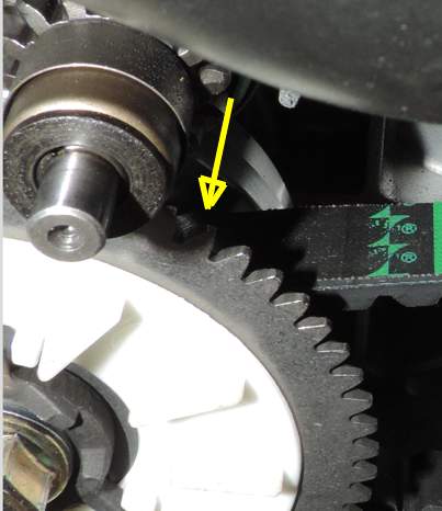

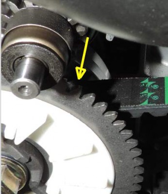

При включении стартера шестерня бендикса входит в зацепление с зубьями наружного полушкива вариатора. Она выдвигается вперед по стрелке
DSCN0674.jpg [ 60.69 KiB | Просмотров: 2691 ]
У тебя она иногда не доходит и вращается вхолостую.
А почему, это надо на месте смотреть. Может в бендикс грязь набилась и т.п.
