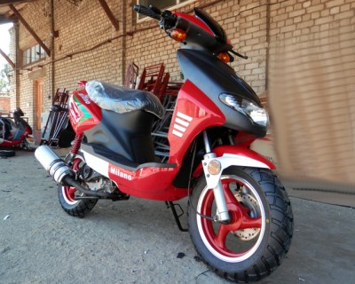

Привет форумчанам.
Собираюсь стать обладателем (надеюсь счастливым) первого китайского монстра.
Вот только из-за большой разницы в рынке между странами СНГ и Латвией, то найти какое либо описание и обзоры тяжеловато.
Пока выбор пал вот на такую модель ZN15 50cc Milano (2 shock)
характеристики
ZN50QT-15 50CC Мотороллер
Размер 1865×685×1115 мм
Вес нетто 84 kг
Максимальная нагрузка 160kг
Задние амортизаторы 2
Перемещение 49.6 мл
Hасход топлива на 100км: 2 литра
Объём бака: 5 л.
Максимальная мощность 2.23 kвт/8000 об/мин
Максимальный крутящий момент 3.01 N.m/5000об/мин
Колесная база 1285 мм
Размер шины F:120/70-12 R:120/70-12
Тормоз Дисковой /Барабанный
Тормозные операции Передние: Ручной Задние: Ручной
Двигатель NO. BN139QMB
думаю сразу в магазине поменять на 80 кубовые цилиндры.
Ездить будем в основном в 2ем.
Что скажите на счет комплектации, будет жить или нет?
Комментарий к файлу: вот так выглядит
ZN15_Milano_dop2.jpg [ 287.89 KiB | Просмотров: 5774 ]

За дальнобой 2-й степени. (1)
А ктож его знает,будет он жить или нет.вообще таких мопедов море к примеру Хонлинг бумеранг в старом пластике.Про движок тоже на форуме все есть
