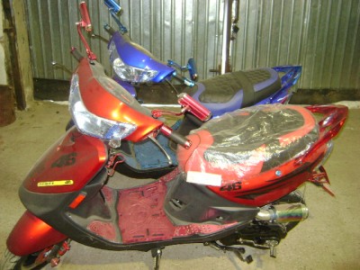

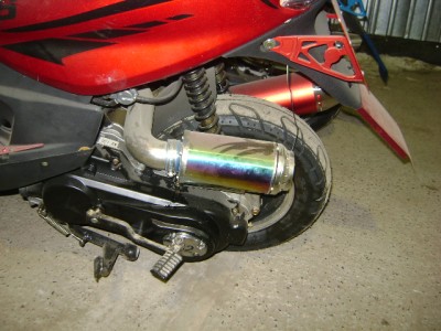

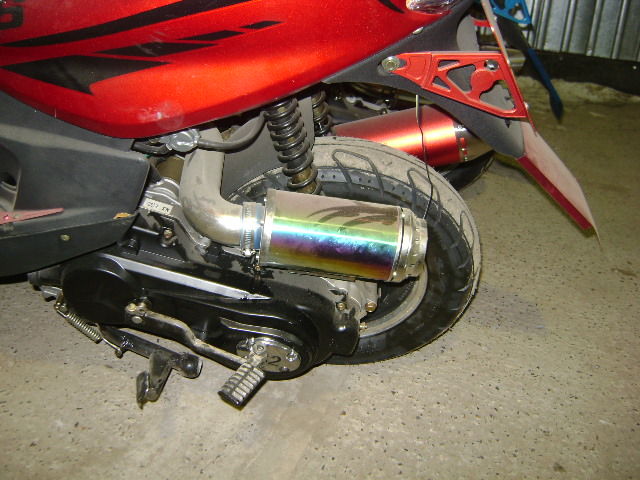

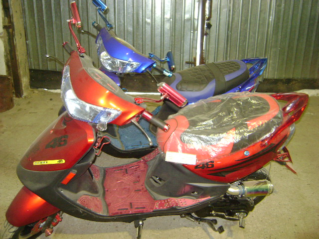

фото скутера и фильтра
DSC00101.JPG [ 137.53 KiB | Просмотров: 5309 ]
Комментарий к файлу: фильтр прямоток

Фильтр обслуживался?

скутер новый. на спидометре 1 км,

А разобрать стоит, фильтр, он же прямоток, вдруг там улей, судя по фото :-D

чистый.. внутри был тонкий поролон. с ним и.без него( без поролона) все равно не едет .Значит сопротивление фильтра есть . заводится и на холостым и средних оборотах всеотлично
