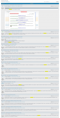

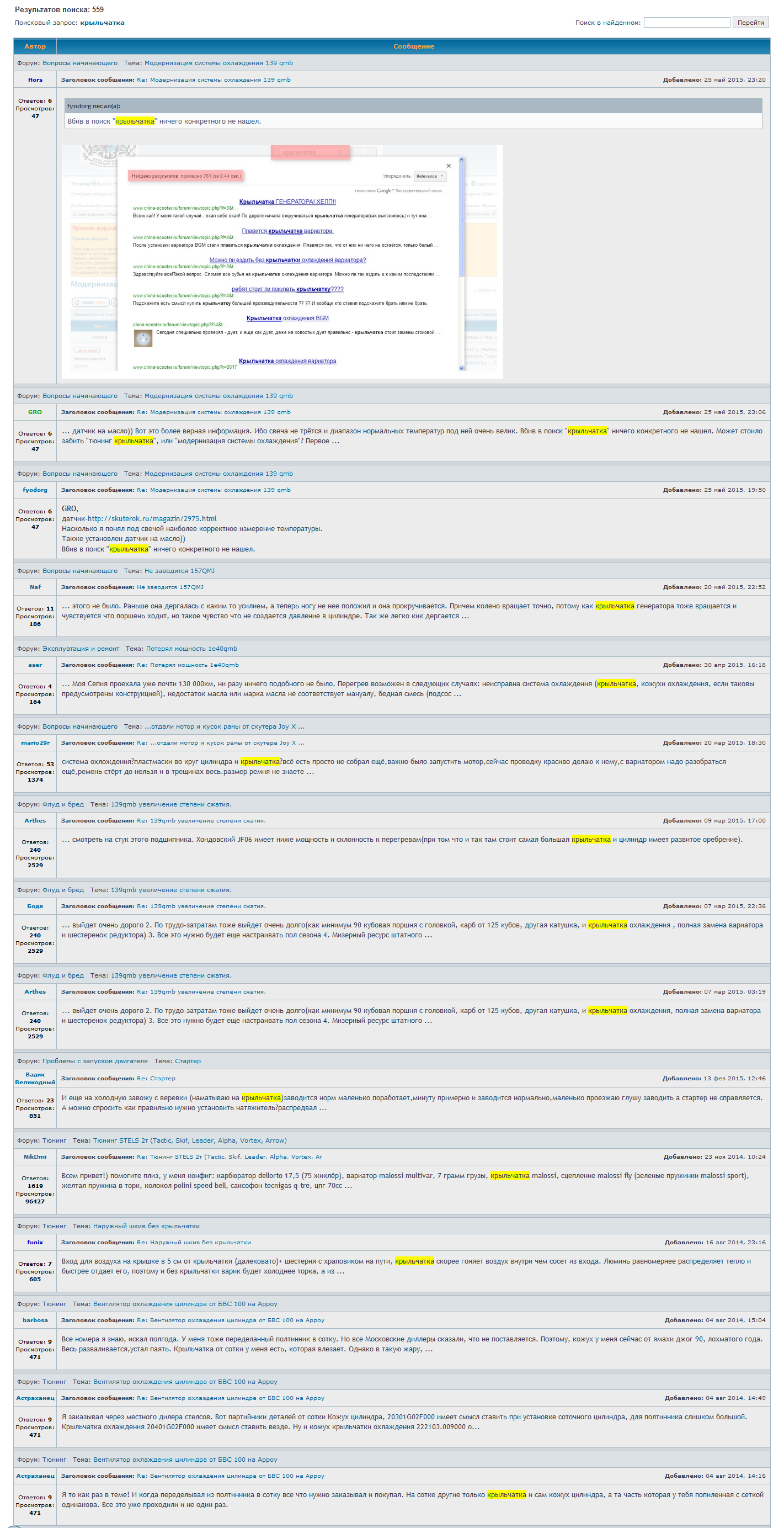

Hors
я как-то по другому искал((
2015-05-25_222713.png [ 373.64 KiB | Просмотров: 8276 ]
 Заголовок сообщения: Re: Модернизация системы охлаждения 139 qmb
СообщениеДобавлено: 25 Май 2015, 22:34
fyodorg
Вместо слов, для наглядности(фото не моё):
