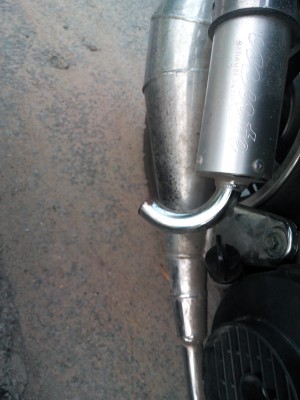

Добавлю что недавно менял масло залил литр специального для скутера. Больше никуда не лазил. Есть немного сажи с глушителя. Иногда бывает немного белый дым но потом проходит
1436807545144.jpg [ 958.07 KiB | Просмотров: 4074 ]

Автору хочу посоветовать никуда серьезно не лезть и вдумчиво все взвесить, завести и послушать - может и правда трет.
Проверить метки и зазоры клапанов, болты индукционного датчика.
А вообще нафиг было лезть к генератору? может ротор поменял, а там выступ или метки кривые?
