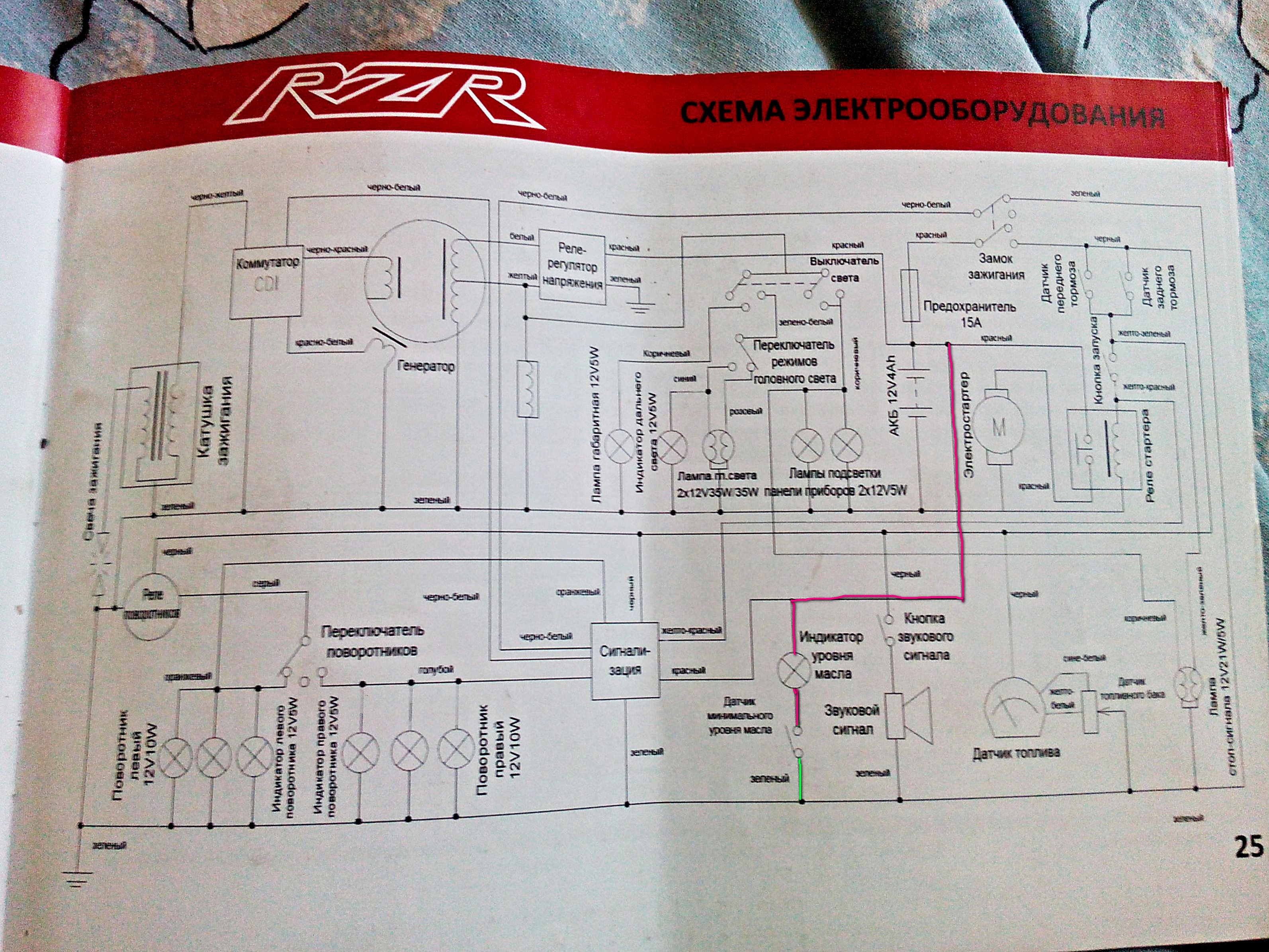

Всем привет. Сегодня разобрал приборку и понял что у меня вообще нет лампы и провода на датчик мин уровня масла. Куда она вообще подключаеися подскажите. Схему прилогаю

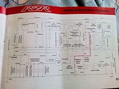

Такая сложная схема..... Минус - датчик - лампа. С лампы на плюс.
