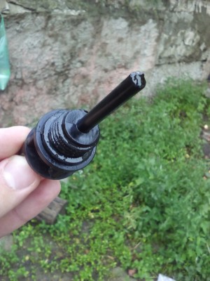

Около недели назад залил новое масло HADO это http://xado.ua/masla/dlya-dvigateley-mo ... w-60-4t-ma - посоветовали в магазине. Там щуп сломан судя по всему, картинку прилагаю. Предыдущий хозяин советовал лить столько масла, чтоб если немного наклонить на сторону где заливать масло, оно немного виднелось. Налил немного больше, посчитал что лучше чуть больше чем недолить. Залил не до горла, а так, что было "на дне" заливного усика.

Комментарий к файлу: Щуп

Теперь открой воздушный фильтр и посмотри сколько туда накидало масла.
Купи новый щуп, замени свечу, отрегулируй клапана, промой карбюратор и фильтр.
Если фильтр бумажный - замени его.

У тебя стоит самый обычный 157qmj.
Масла туда заливать нужно после вытряхивания всех остатков через левый болт на горячую, 800-850мл.
На щупе это будет максимум уровня, если поставить мопед ровно и мерять уровень не вкручивая щуп. В твоем случае это будет на самом краю обломанной части.
При заливке когда влезут первые 500-600мл нужно завести на секунд 10-15 и долить оставшиеся 200-300мл.
