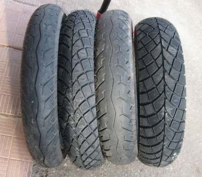

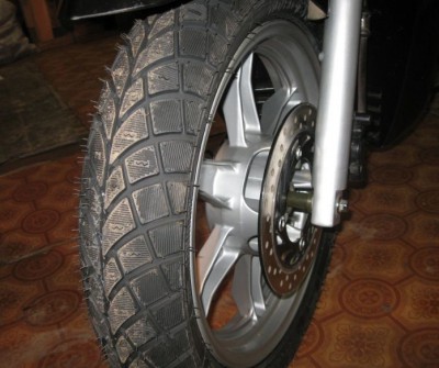

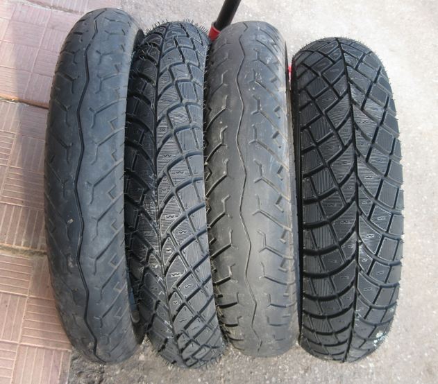

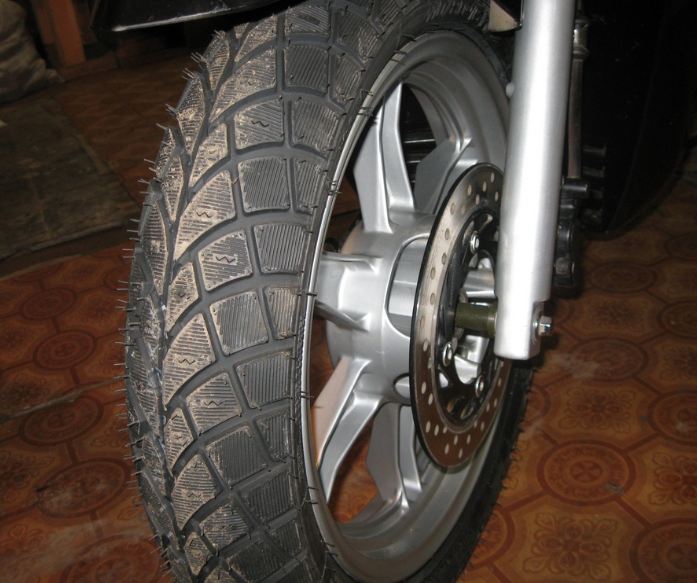

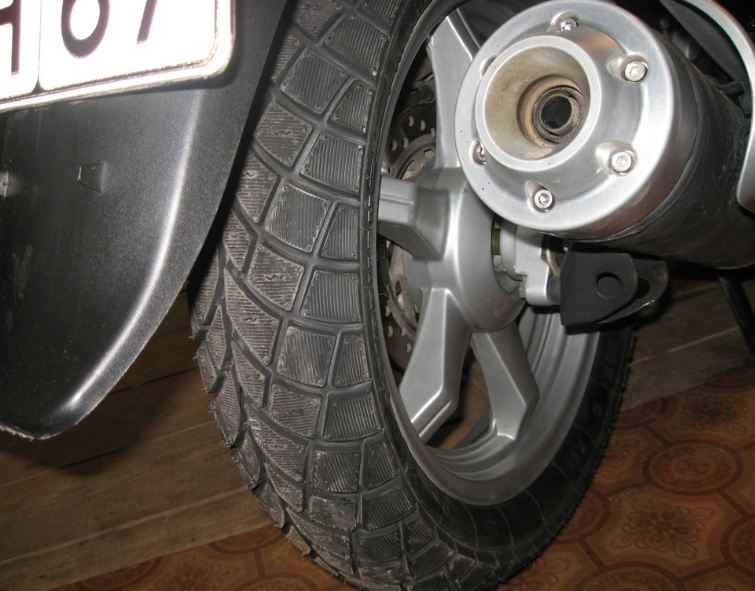

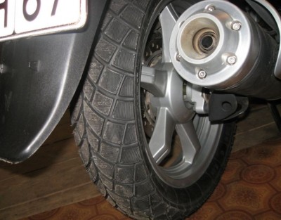

Посмотри 110х80. Хорошая всесезонная резина. Резиновая. Сам на такой езжу. Правда у меня 16'. Но рисунок такой же.
http://heidenau.ru/catalog/tyres/k-66-ms-silica
Брал себе тоже на один размер больше. На фото можешь сравнить со стоковой.
Что-то у меня огромные сомнения во внедорожных качествах этой резины *STOP*
Тебе отписали люди,которые реально ездят на этой резине каждый день.А ты посмотрел фото и *сомнения* Конечно твой транспорт не станет болотоходом,но резина-резиновая,не пластик.Видимо потому и дороже некоторых других.
Предложи что-нибудь другое. Скутерное.
 Заголовок сообщения: Re: Выбор резины
СообщениеДобавлено: 09 Aug 2015, 21:08
Внедорожная скутерная резина точно есть. Как минимум у кенды. Скорее всего есть и у других производителей. сейчас просто некогда искать.
А предложенная, однозначно будет себя плохо вести на сырой траве (возможно и на сухой тоже), а также после дождя по грунту.
Только там и езжу.

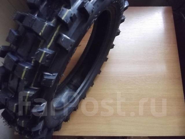

Резину можно разделить грубо на 2 типа.
Дорожная и мягкая с развитым водоотводом и без шипов.
Внедорожная и дубовая с протектором-шипами.
В обоих случаях процесс цепляния за почву разный, если для дорожной важна площадь контакта и его равномерность, мягкость чтобы на чистом асвальте не скользила, то для внедорожной все наоборот, она углубляется в почву дубовым протектором и едет как шипы по льду.
Вот вам 2 примера дорожной резины и внедорожной.
Разберем что для чего, номер 1, чисто городская для сухого асвальта, держит дорогу на влажном покрытии.
Номер 2, дорожная резина с развитым водоотводом, будет намного лучше держать мокрую дорогу и может ездить под ливнем.
Номер 3, внедорожная резина которая еще может ехать по асвальту (Грунтовка, гравий, песок, трава, асвальт)
Номер 4, злая внедорожная резина (Песок, Гравий, трава, грязь итд)
