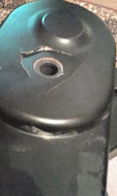

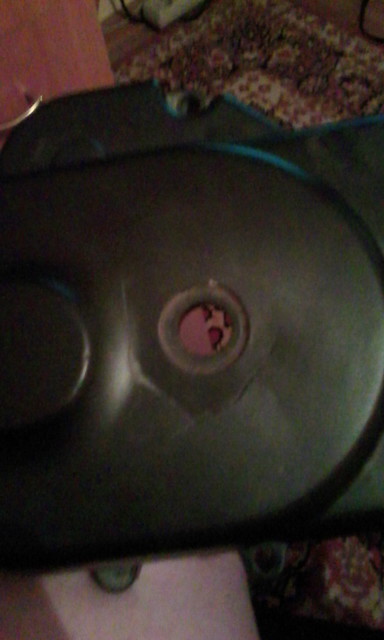

Всем привет! Вообщем пишу на этом форуме в первый раз. Такая проблема. Купил китайца в октябре (это не проблема), отъездил нормально 300 км, потом порвался трос спидометра и полетел привод спидометра. Все это примерно через 800 км заменил. Наступила зима. Захотел завести в гараже его при температуре -10. Со стартера никак. РЕшил подергать киком. Получилось. Заводил примерно раз в две недели. Через полтора месяца таких манипуляций лопнула крышка пол креплением лапки кика. Попытался завести еще раз, так она лопнула еще сильнее. Внизу насквозь, а сверху только небольшая трещина. Вопрос: можно ли это дело починить/заварить или что-то еще? 2000 на новую крышку нету. Двигатель 139QMB. Спасибо за внимание!

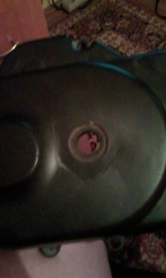

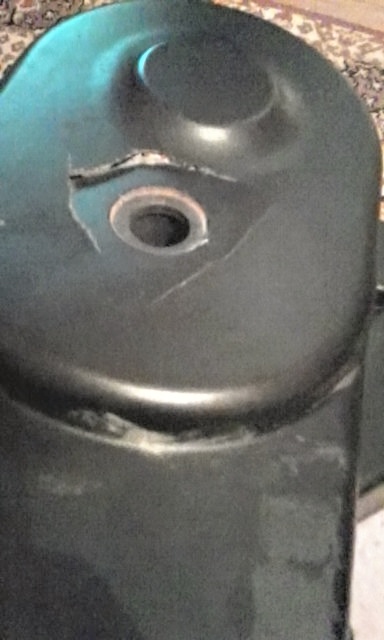

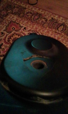

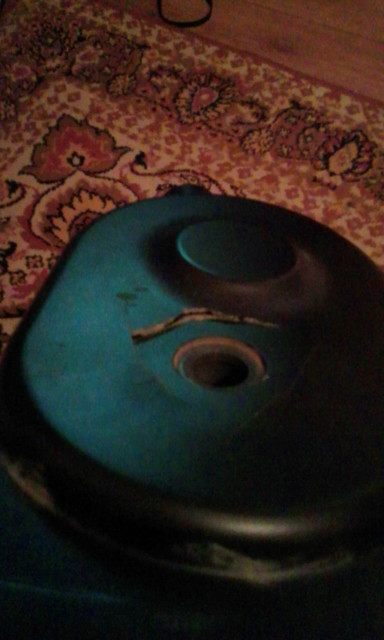

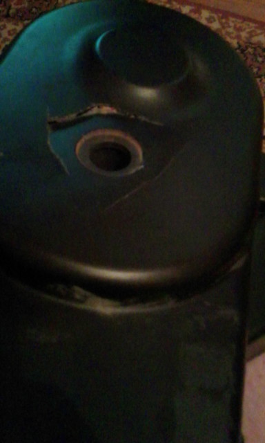

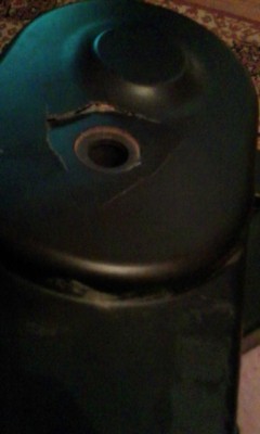

вот фото места, где лопнула крышка

 Заголовок сообщения: Re: Лопнула крышка вариатора
СообщениеДобавлено: 05 Jan 2016, 13:45
Владислав_54
Владислав_54 писал(а):
Возможно получиться заварить обычной сваркой?
Увы... Не получится. Ищи аргон, или другую крышку. И какая необходимость была в запуске двигателя в -10?

Изучил еще одну тему. А можно ли заварить холодной сваркой?
Холодная сварка это эпоксидный клей, им только дырки замазывать.

а герметиком замазать или тп не катит? хотя бы чтоб пыль не попадала?

Варианта тут ровно 2.
Бу крышка 500-700р.
Либо просто выломать этот недоломанный кусок, засверлить концы трещин, заклеить дырку куском резины и забыть про кик.
Варить аргоном выйдет дороже чем другая исправная крышка, а прочность будет все равно хреновая.

а если варить в гаражах? б/у крышки искал, нигде нету, а если есть, то цена как на новую, а то и выше
СообщениеДобавлено: 06 Jan 2016, 10:28
Да пофиг в принципе где варить, там 1 сантиметр стоит рублей 60-70, точнее цены на аргон можешь на авито в своем регионе глянуть.
Посчитай во сколько тебе выльется проварка этого дела с двух сторон и помни что крышка может быть на половину из риса и даже аргон ее не возьмет нормально, ну и поведет ее от локального перегрева, может в будущем снова трещинами пойти уже сама по себе.
Я бы посоветовал не спешить, вся зима впереди, проверяй объявления и жди свою крышку, а заводить зимой скутер лучше не надо, совсем.
Выставил коленвал чтобы оба клапана были закрыты, заткнул тряпками все дырки, приспустил колеса на половину, снял батарею домой и забыл до хорошей погоды.
СообщениеДобавлено: 06 Jan 2016, 11:08
Если ты хозяйственный с руками, можешь прикрутить к крышке стальную пластину на месте дыры, побольше такую чтоб навсегда, просверлить дырку под вал ножки, приварить втулку какую чтоб перекосов не было, можно во втулку еще бронзовую втулку поставить чтоб от износа или вообще подшипник примудрить и будет работать. Зима длинная, думай!
СообщениеДобавлено: 06 Jan 2016, 13:30
Владислав_54
Benzin5413 писал(а):
Либо просто выломать этот недоломанный кусок, засверлить концы трещин, заклеить дырку куском резины и забыть про кик. Варить аргоном выйдет дороже чем другая исправная крышка, а прочность будет все равно хреновая.
Я больше склоняюсь к этому варианту. Убрать весь механизм кика, вырезать и аккуратно прикрутить на отверстие красивую латочку, и забыть о кике, пока не найдешь другую крышку. Но в таком случае аккумулятор и стартер должны быть в исправном состоянии. Ведь в случае чего, запуск двигателя будет практически невозможен. Хотя есть умельцы, которые запускают двигатель с толкача.... Но это совсем другая история....
