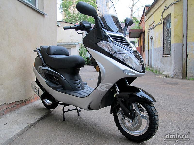

Всем привет, хочу поменять 50сс двигатель на City Jet Victory на более динамичный кубов на 100; 150, но не знаю какой двигатель подойдёт. заранее спасибо.

2х тактный 1PE40QMB копия японского 3kj YAMAHA
10709388.jpg [ 88.89 KiB | Просмотров: 2568 ]
 Заголовок сообщения: Re: замена двигателя
СообщениеДобавлено: 20 Jan 2016, 15:54
1E50QMB встанет без вопросов, 90сс (реально 84 куба), копия Ямаха джог 90
1E52QMB (тактик 100) 100сс (реально 91 куб)
157QMB 150сс 4т, переваривать крепление рамы + глушитель, воздухан.
