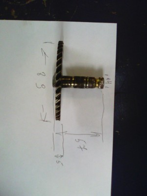

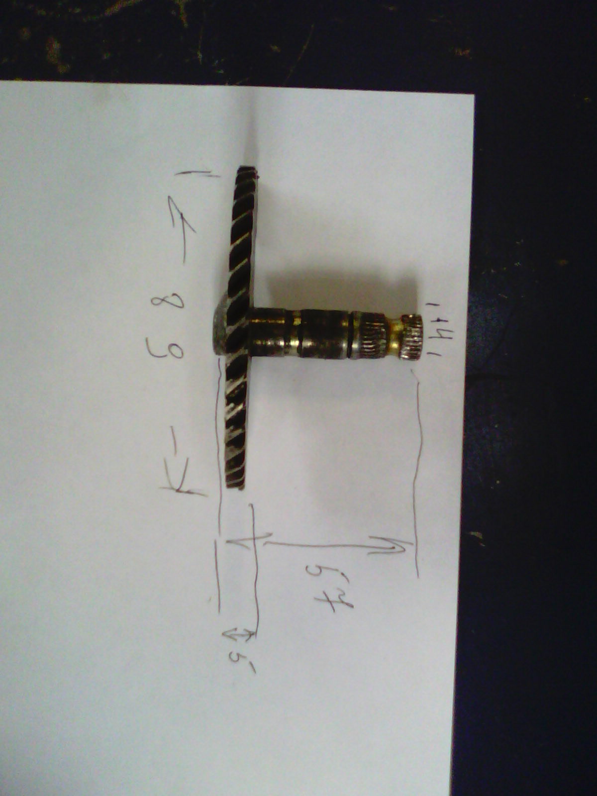

Если имеются в виду шлицы,а сектор длинный или короткий?Есть 55мм и 47 мм.
005.JPG [ 162.9 KiB | Просмотров: 8271 ]

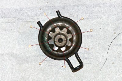

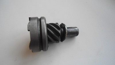

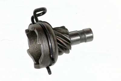

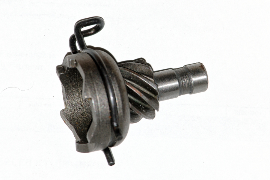

Фотки крышки завтра выложу.наверно имеются в виду шлицы. Из интернет магазина выписка : храповик кикстартера 4Т 139QMB 7 зубьев
Применяется на скутерах с двигателем 139QMB
Храповик кикстартера 4Т 139QMB 8 зубьев
Применяется на скутерах с двигателем 139QMB.

Как измерить сектор нарисуйте. В магазинах бывает 55 и 70. Я так понял у меня 55. Но так и не понял
От куда этот размер.

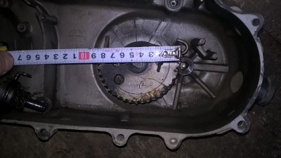

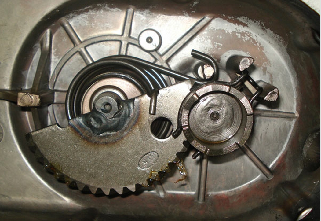

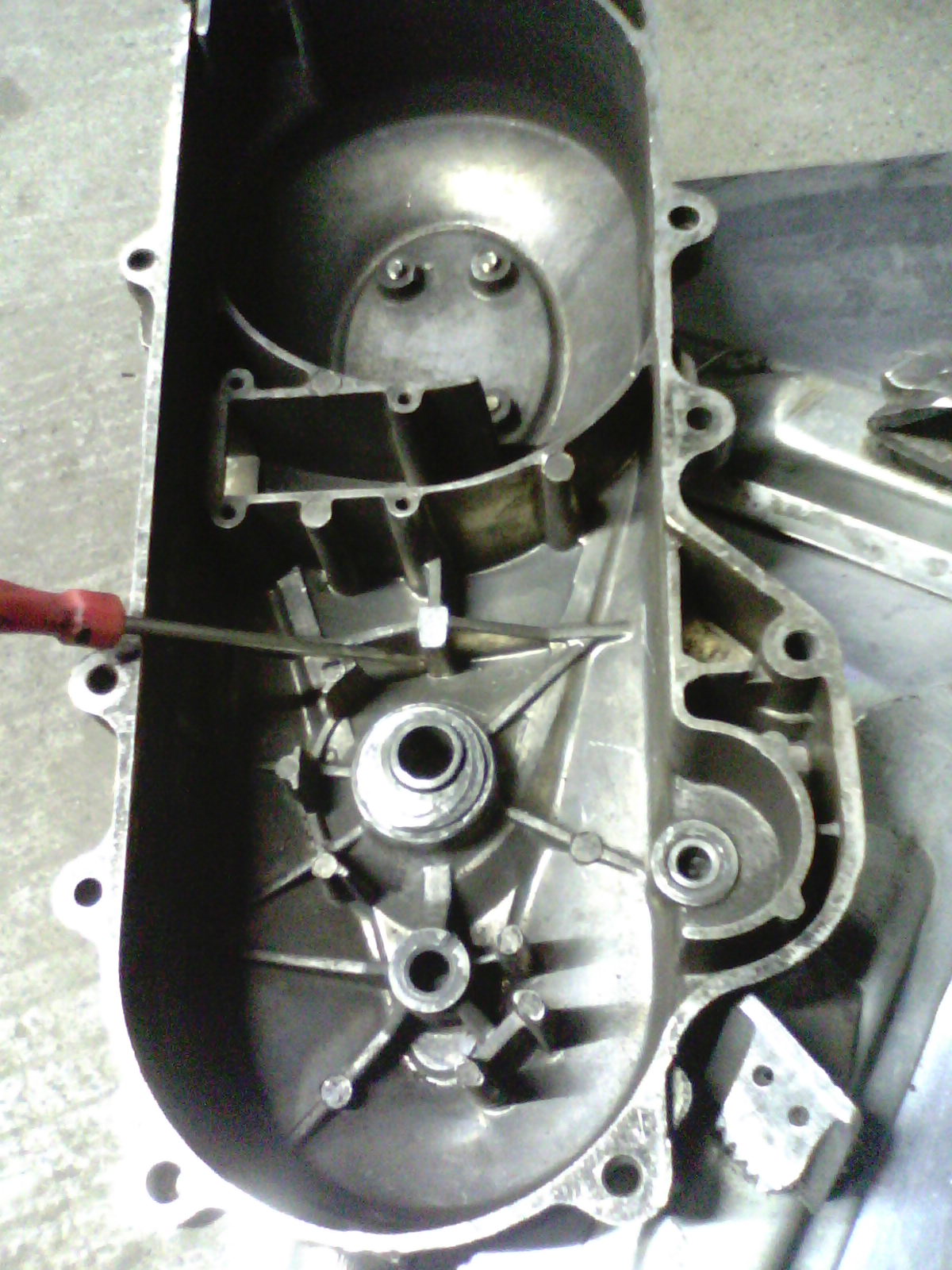

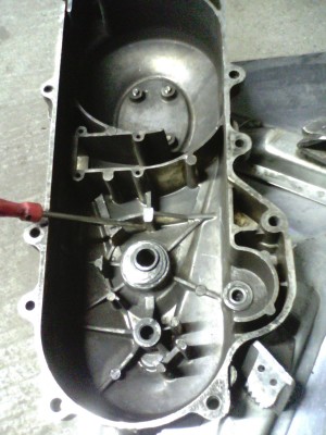

Вот размеры. Отверткой показано что сломано.
IMG_20160401_082041.jpg [ 291.6 KiB | Просмотров: 8241 ]
IMG_20160401_082622.jpg [ 157.97 KiB | Просмотров: 8241 ]

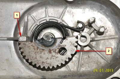

СообщениеДобавлено: 01 Apr 2016, 11:46

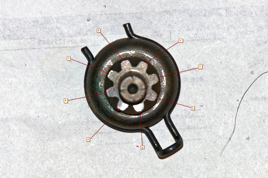

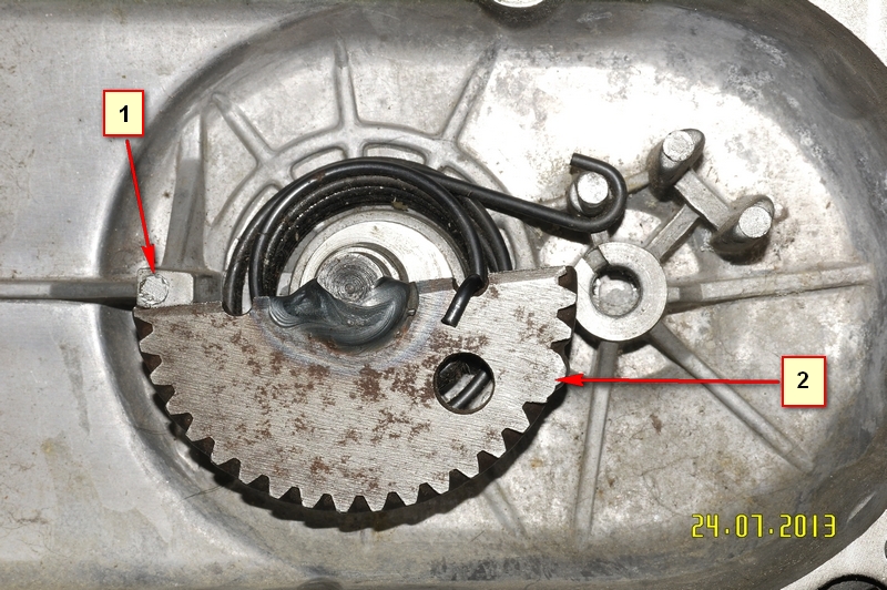

-1-.jpg [ 353.86 KiB | Просмотров: 8227 ]
zicmund

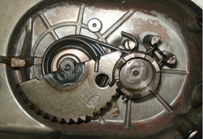

То, что у тебя сломано (1)- упор (ограничитель). Походу ни на что влиять не должен, если только не пытаться запускать двиг ,,по кругу,, - как автозаводилкой. На секторе два завареных зуба (2), и они не дадут раскрутится пружине. На второй фоте вся беда в сборе.

Короче то расстояние ,что у тебя 89мм ,на моем секторе 85мм , 19 зубьев ,из них 2 заварены.При этом стоит храповик на 8 зубьев.Отломанный упор вредить не будет если особо не пытаться провернуть по кругу.Чтоб сектор дошел до упора надо очень постараться.

Ок. У меня 21 зуб. И наверно храповик должен быть 7 зубьев.спасибо огромное за ответ очень помогло. Жду ещё мнения

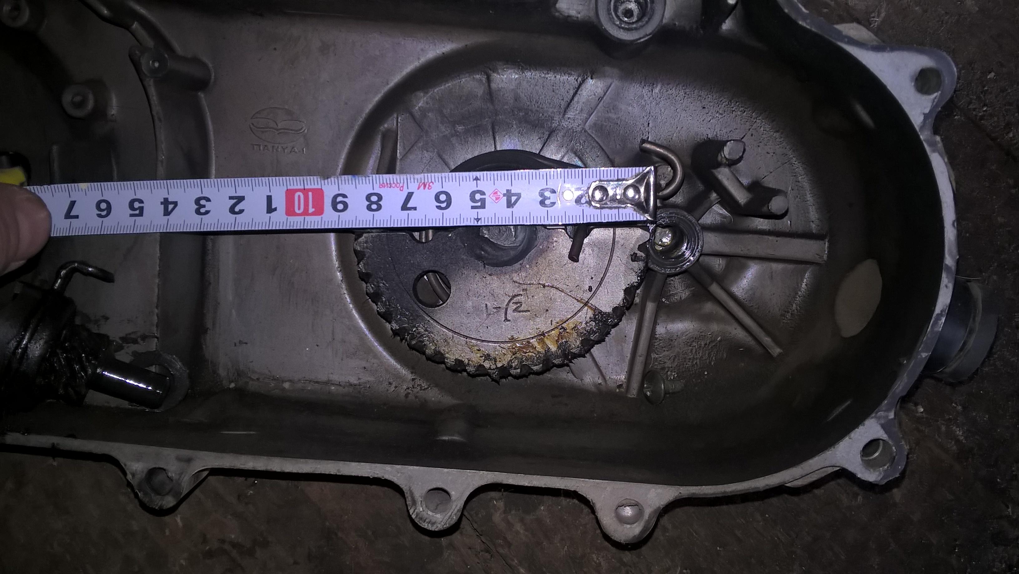

Чуть не обманул ,целых 20 зубьев два заварены
WP_20160401_14_36_25_Pro.jpg [ 1.49 MiB | Просмотров: 8193 ]

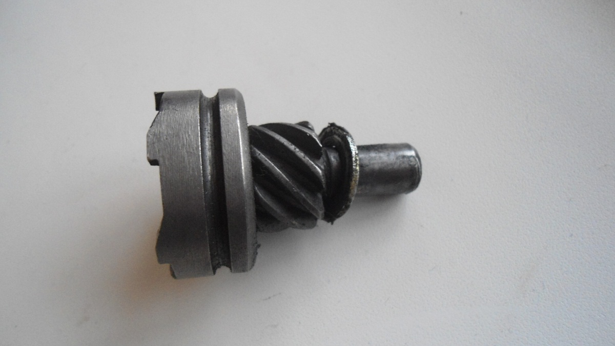

Desktop_002.jpg [ 266.34 KiB | Просмотров: 8169 ]
Эти зубья?
Desktop_004.jpg [ 470.65 KiB | Просмотров: 8169 ]

Да. Короче собрал я кикстартер. Привезли мне сектор и 2 храповика 7 и 8 зубьев и оба подходят по сектору. Оставил 8 себе. И пришлось делать втулочку что бы пружина под сектор не залетала. Ещё фиг найдешь. Всем спасибо. Можно закрывать я думаю.
