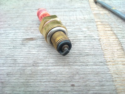

Точно обогатить? Вот фото свечи (Процентов 80 цвет, как на фото, а остальные 20 - белый с серым). Резьба черная.
Для уточнения: Сейчас винт качества выкручен на 1.5 оборота (так написано в моей книжке по скутеру). Чтобы обогатить, его надо ещё закрутить или открутить?

Свеча хреновастая, либо масло жрет все же либо богатит сильно, иглу в среднее положение, фильтр проверить.
Возможно просто старая свеча, у нормального мотора она не меняет цвет километров 500, только потом начинает немного красится.
