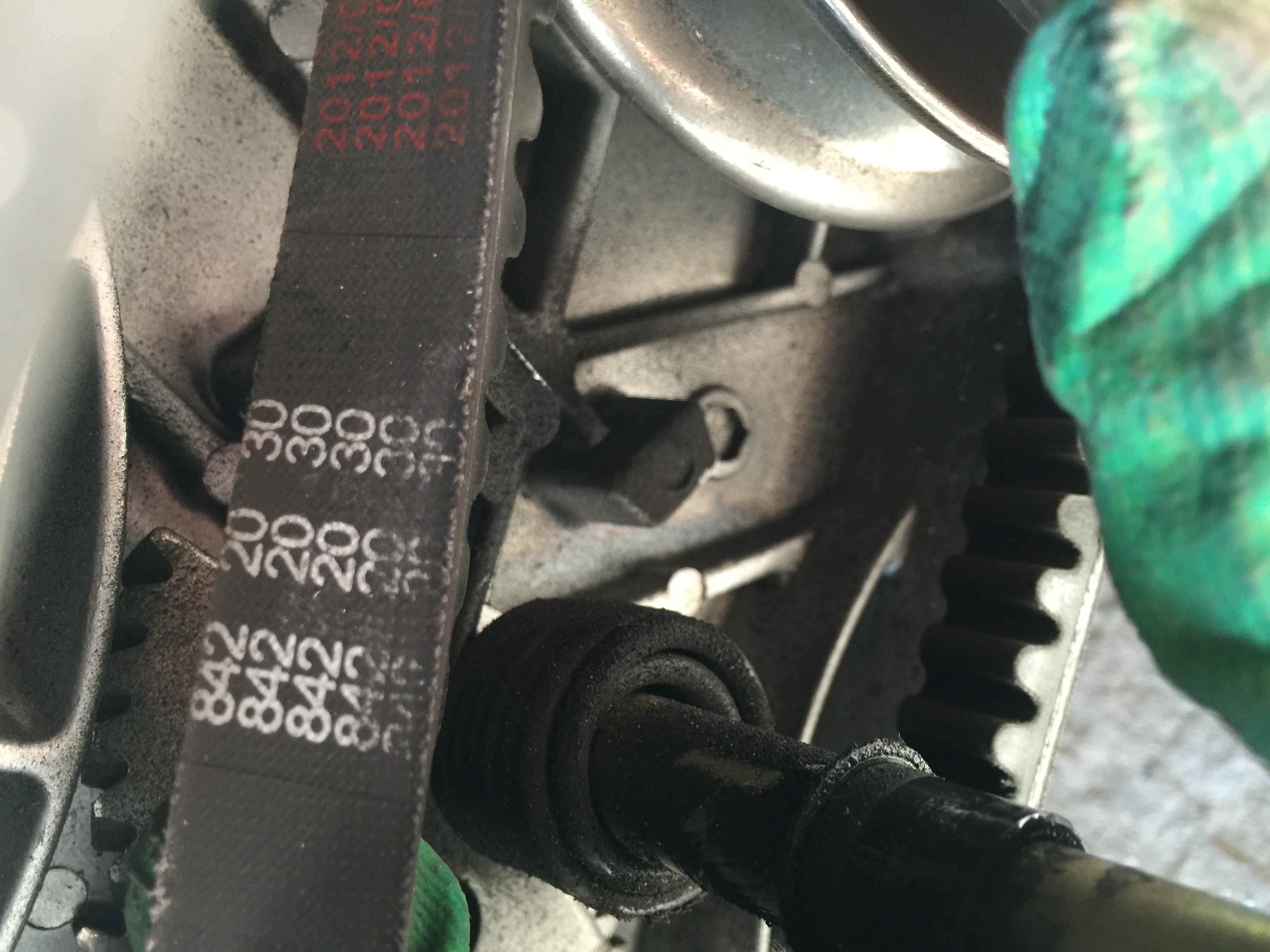

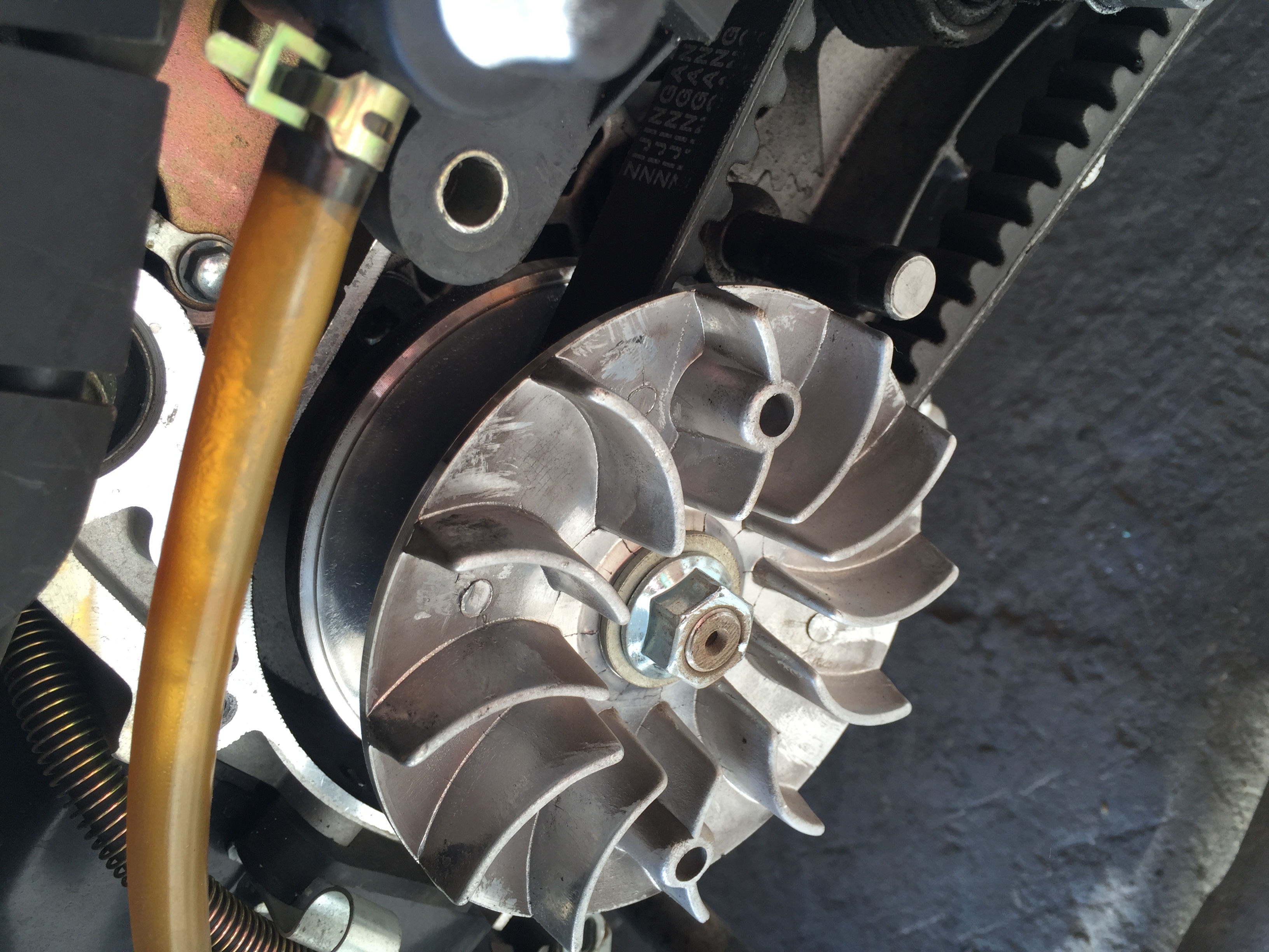

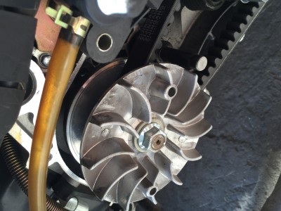

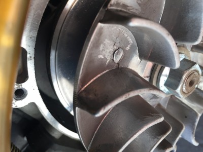

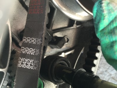

Добрый вечер, искал на форуме тему про ремни так и не нашел, вообщем покупал скут новым, обкатал до 1000км заменил масло на 400км, потом на 1000км, и заодно почистил карб и заменил топливный фильтр, выехав на ровную дорогу в безветрян погоду выжать максимум, немного расстроился честно сказать, максималка оказалась еле еле 87км/ч по GPS, спидометр при этом показывал все 95. Решил залезть в вариатор и судя по отзывам на 157 моторах стоит ремень 835, так вот у меня ремень 842/20/30, судя по самому вариатору выходит на приличный радиус но не на максимальный, стоит ли заменить ремень на 835??

Я думаю что не стоит, ход ремня по варику более чем очень достаточный.
Скорее всего скорость уперлась в мощность, а не передаточное отношение.
835 и 842 ремни китайские одинаковые, отличаются только надписью.
Если честно то все ремни китайские разных фирм разные, легко может быть что 835 будет реально длиннее чем 842, рулеткой померь свой, чтобы потом знать какой ему на замену купить.
Лично я езжу с самым длинным ремнем, 842 от powerlink, который уже стерся до 18.2мм, он имеет длину порядка 856мм если память не изменяет. Чем длинее и уже ремень - тем больше обороты старта и подрыв с низов.
Скорость компенсирует правильно расточенный стоковый заводской вариатор, который без проблем выдает больше 100км\ч при 7300-7600об, только вот мощности мотора и длины дороги не везде хватает чтобы разогнаться до этой скорости, обычно едет 75-85 что с ветром ураганным в морду что в малую горку.
