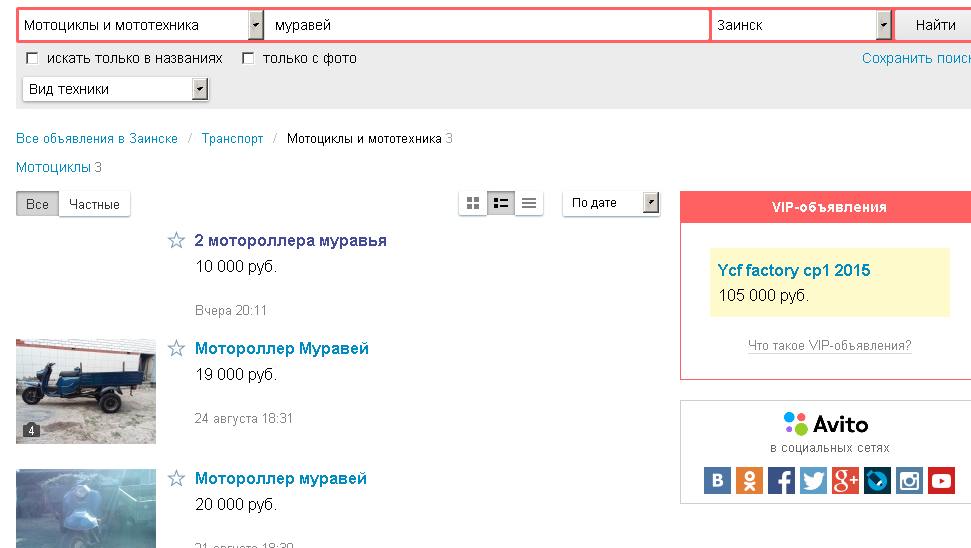

СообщениеДобавлено: 06 Sep 2016, 00:39
Авито.ру посматривай.
http://www.avito.ru/zainsk/mototsikly_i ... _832566736
new-1.jpg [ 48.09 KiB | Просмотров: 6506 ]
 Заголовок сообщения: Re: Трайк
СообщениеДобавлено: 06 Sep 2016, 00:52
Зарегистрирован: 19 Jun 2015, 21:54
Сообщений: 10
Скутер: ХонлингБумеранг
Спасибо дружище - и это тоже делаю...
