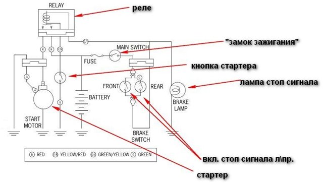

Что подключается к реле стартера на скутере 2Т ? Заранее спасибо :) :) :) Очень надо узнать

К 2 управляющим контактам подключается масса и плюс от кнопки запуска стартера, в некоторых моделях управляющий контакт будет только один, он подводит массу от кнопки.
К 2 силовым контактам подключается одним силовым проводом + от АКБ, вторым стартер.

Не важно 2Т, или 4Т, если не поленится и посмотреть схему, можно увидеть, что на реле стартера в качестве питания приходит плюс с концевиков включения стоп-сигнала и минус с кнопки включения стартера.

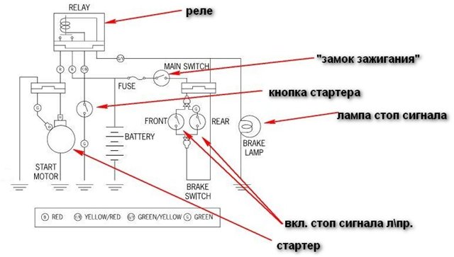

Еще картинка....
