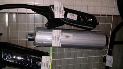

Есть еще у нас в магазине вот такая китайская банка по неплохой цене 1100 руб. Можно, наверное, ее под прямоток.
Ну так это и есть стандартная китайская банка. По крайней мере внешне похожа.
