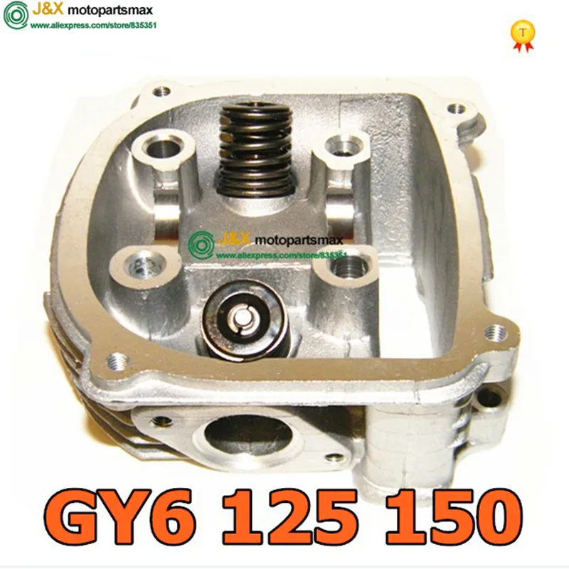

приобрел недавно сие чудо китайского мотопрома. брал бу. пока ехал от места покупки до гаража заметил что он как то захлебывается. на максимальных оборотах есть пинки двигателя. приехав в гараж прочистил карб и воздухан. пинки пропали. кстати отступление двигатель 157qmj. далее был замечен стук клапанов. выставил зазоры 0.05 впуск и 0.07 выпуск. стук прошел. вариатор был осмотрен канавок и прочего не обнаружено. собрал все и был неприятно разочарован. при выкрученной ручке газа до упора он не идет больше 40кмч. просто не идет. орет как угорелый но 40 это максимум. куда копать не знаю. думаю может на днях поменять ремень вариатора? больше мыслей нет. и кстати когда собирался регулировать зазоры то обнаружил не соответствие, везде на картинках и видосах гбц сидит на 4х болтах. а у меня на 2х. не то что бы остальных 2х просто нет, они там просто не предусмотрены. подскажите может кто сталкивался.

Фото сего безобразия в студию.это я про два болта и ГБЦ.

нет воздухан родной. фото гбц сделаю позже. брал его не у пацанчиков но судя по следам они там возились. крышка гбц сидела на герметике. и когда регулировал клапана то метки на звезде нихрена :CENS: не совпадали. поэтому верхее крайнее положение выставил по крыльчатке. ролики примерно грамм на 8 каждый. весов нет извиняйте.

https://cloud.mail.ru/public/9Tgv/BspD4WTFg не разобрался как вставить фото
Это клапанная крышка.
КлКр2болта.jpg [ 77.26 KiB | Просмотров: 5962 ]
Головка под ней:
ЗЫ:Наведи курсор на "IMG", увидишь как вставить избражение))
