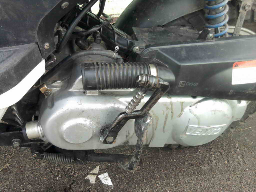

Достался полтос Irbis, не могу понять как лапу кика ставить:
Везде на фото лапа горизонтально,но тогда центральная опора не до конца поднимается. В запчастях есть длинные валы кика, может его поставить?
Кик и подножка_новый размер.jpg [ 84.48 KiB | Просмотров: 3081 ]
Пробег 12600, полет нормальный.

Нормальное положение рычага кика - горизонтально.
А на фото - погнутый рычаг центральной подставки.

Чуть чуть выше чем горизонт, идеально будет чтобы храповик в зацепление входил при малом отрицательном угле. Я так делал, так удобнее и практичнее.
А лапа центральной подножки походу переварена, чтобы та держала кик...
Нужно все починить и сделать чтобы они не пересекались. На центральной сделать упор в картер через резину (я 2 сезона ездил с непонятным стуком, пока не сообразил что при определенных оборотах эта самая центральная подножно бьет демпфером по картеру) пружина нужна хорошая либо хандмейд.
В общем весь узел так и проситься - почини меня, сделай нормально, не добивай. :012

У тебя "кулибины" решили, что проще кикать на подножке, зато при её закрытии она будет держать падающий без пружины кик :)
Изобретатели блин.....
Скорее всего, так и есть. На нем упали на левый бок.
