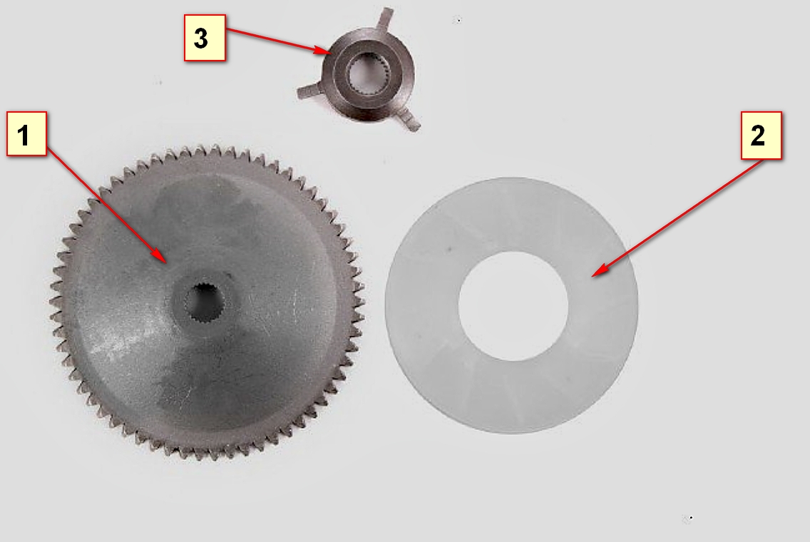

может где - то и есть, но не нашел.
достался мне велс бома после горешкольников . половина запчастей отсутствует. по ходу сборки - переборки возник вопрос.
наружный шкив вариатора спереди был без шлицов. шлицы на валу подъедены. купил новый шкив с крыльчаткой и шлицевой упорной шайбой ( пардон если не по-феншую).
и собственно вопрос:
вся система крутится тонким наружным шкивом с маленькой шириной шлицов , а звезда крыльчатки с широкими (длинными) шлицами держит крыльчатку, которая не входит в зацепление со шкивом. фигня какая то получается , или я ни чего не понимаю. не частая ли проблема срезки шлицов на валу? какие варианты решения есть? может сварить их между собой, а крыльчатку по-другому приколхозить? или другой какой шкив существует?
кто занимался данным вопросом? может ссылка какая есть?
заранее спасибо!!!

ДОМОВОЙ писал(а):
Скинул бы фото этого безобразия и всё сразу бы прояснилось.
вот этот узел
шкив.jpg [ 20.37 KiB | Просмотров: 6539 ]
 Заголовок сообщения: Re: наружный шкив вариатора 139QMB
СообщениеДобавлено: 02 Apr 2017, 03:24
Одеваешь шкив №-1. Потом крыльчатку - №-2. На ней кроме мелких лопастей типа для вентиляции есть (должны быть) три выемки для усов железки №-3. Собираешь в последовательности 1 - 2 - 3 и затягиваешь гайкой. Вот и все.
енто я понимаю.но 1 и 3 не имеют жесткого соединения между собой . 1 крутит всю систему и имеет оч узенькие шлицы, а 3 - имеет широкие шлицы и ,посути, держит только крыльчатку 2 и участвует в заводке. и шкиву ни чего не мешает провернуться и сорвать шлицы , в том числе и на коленвале.
думаю, между 1 и 3 должно быть жесткое. соединение. ( сварить их нафиг)?

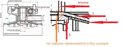

fikhtner
Срывает шлицы обычно, если гайка недостаточно затянута. При правильном моменте затяжки гайки, неподвижная щека плотно прижимается к втулке вариатора с одной стороны и с промежуточной шайбой выступает почти как одно целое. Как временное решение, если вал не менять, а шлицов в нужном месте нету. можно, наверное, приварить. Минус: крыльчатку уже не поменяешь.

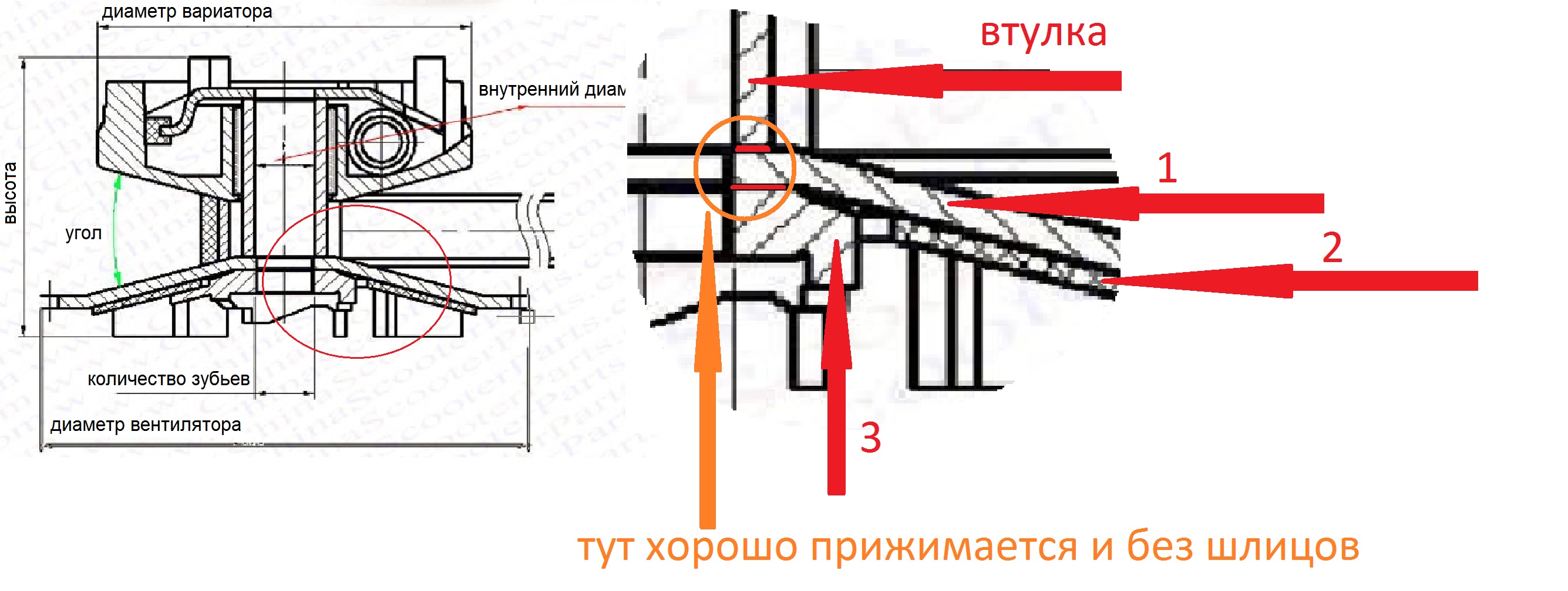

СообщениеДобавлено: 03 Apr 2017, 23:59
В сети
Сообщений: 1629
При правильной сборке и затяжке.
