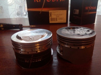

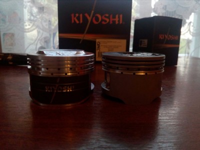

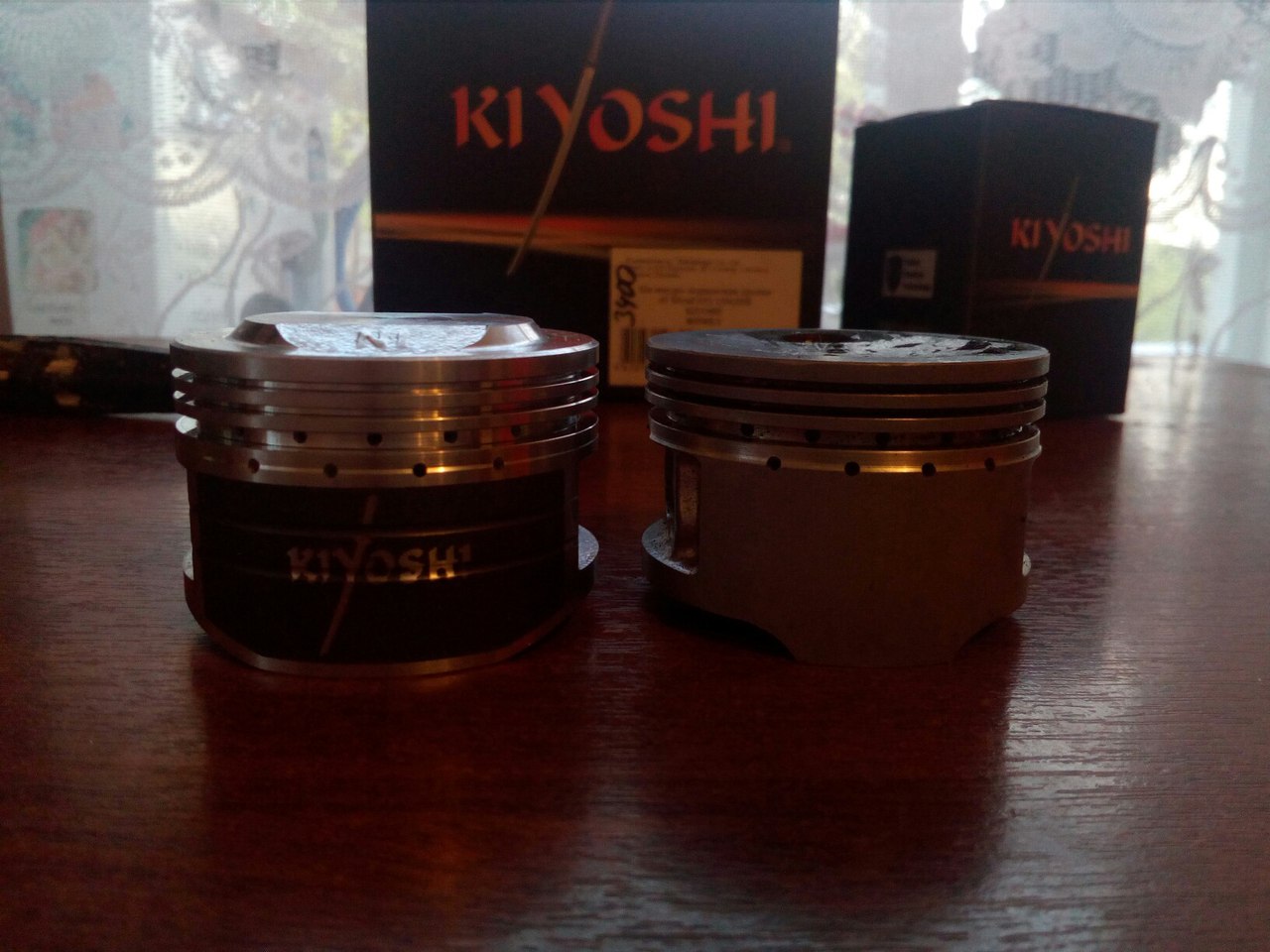

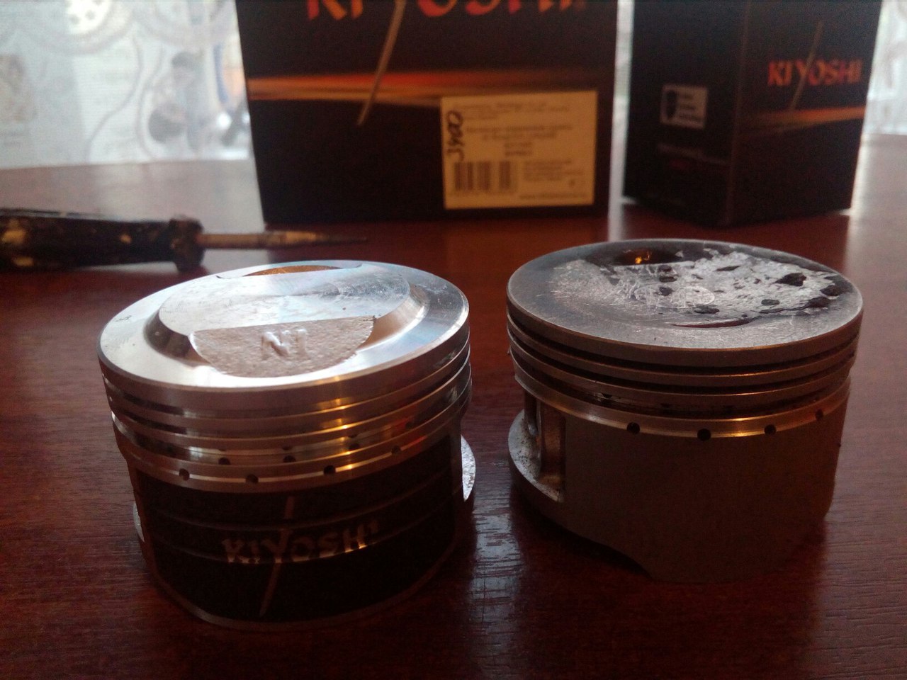

значит так: сегодня разбирал двигатель. в общем ЦПГ чувствует себя на отлично, никаких задиров, натертостей, не повело ничего. Проблема была в выпускном клапане. притер и все супер! теперь совсем другой вопрос. дело было так: у меня есть еще одна ГБЦ со старого скутера, объемом 65сс, она была готова: притерты клапана, новые сальники ( на запас готовилась ) короче в итоге она не подошла совсем. Как оказалось в моей есть небольшая выборка, проточка. как бы проточили на конус в камере сгорания, блин не знаю как объяснить, а на подготовленной такого нет там плоскость ровная. в итоге я установил свою ( пришлось тереть клапана ), а не смог установить вторую голову, потому что новый поршень имеет выпуклость, в отличии от старого. Вопрос в том, что мне теперь делать? покупать новую голову с увеличенными клапанами или покупать еще раз ЦПГ, только с обычным поршнем??? В той комплектации как сейчас все стоит: очень высокая компрессия( чувствуется по кик стартеру, прибором не замерял из за отсутствия ), сильно возросли максимальные обороты, тяга плохая. Вчера, когда пропускал выпускной клапан, динамика разгона была порядком лучше. Как я понял из за выпуклости поршня( на старом наоборот яма была )камера сгорания уменьшилась почти вдвое. Это теперь на 98 кататься?)))
Комментарий к файлу: новый 51мм и старый 50мм
qEFuO1LHhsM.jpg [ 158.8 KiB | Просмотров: 7802 ]
lenAQUmoEls.jpg [ 182.87 KiB | Просмотров: 7802 ]
