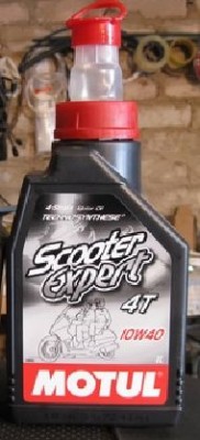

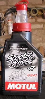

А нормального скутерного масла нет в продаже?
Я бы посоветовал прежде чем что-то менять/разбирать - залить нормальную полусинтетику 10W40 согласно мануала. Например, такое, как на фото.
