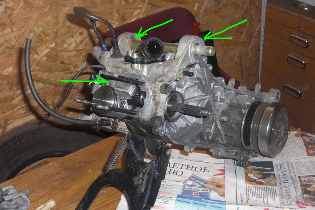

А подшипники маятника сами выйдут из посадочных мест при располовинивании или там секрет какой-то есть? И вообще реально без спец. съемников все это дело разобрать?
Если да то поделитесь методами, как лучше сделать.
Еще у верхней левой шпильки в картере сорвана резьба, она просто вытянулась при сборке. Какие есть варианты восстановить резьбу? Поксипол проканает или надо нарезать большего диаметра и точить новую шпильку? Еще обратил внимание, что на другом конце шпильки резьба длиннее. Можно ли засверлить в картере дыру поглубже и нарезать резьбу? Или дырка сквозная получится?
И собственно видео работы мотора, из-за чего я это все и затеял.
[youtube]QzOhrJx3UdA[/youtube]

Pashembo
Если приглядеться, там есть стопора. Для их снятия нужен съёмник стопорных колец (это менее варварский способ, так как стопора остаются целее) либо просто что-то острое типа отвёртки.
Подшипники снимать не нужно.
