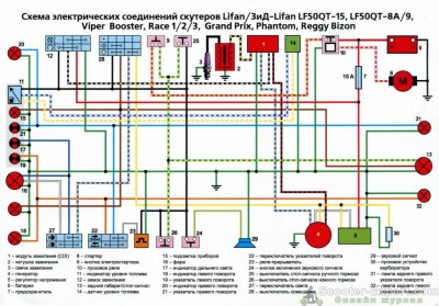

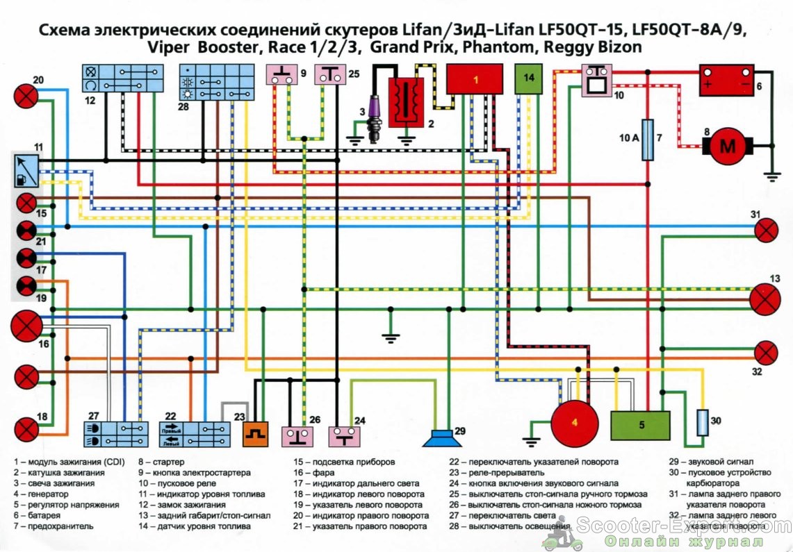

LX50 писал(а):
На подключенном напряжение до 11,5 - собственное напряжение АКБ, пока не разрядилась.
Предохренитель цел? Либо он либо РН. Вот схема.
kitai-skuteri-bez-tahometra.jpg [ 238.65 KiB | Просмотров: 7696 ]

Эпикуреец писал(а):
Меняй РН.
Да. Но я бы вначале проверил цепь (регулятор +АКБ). И наличие надежных контактов разъема регулятора.

Эпикуреец писал(а):
Схема в реальности немного другая.
Предохранитель во-первых цел, во-вторых он тут не при чем. Я меряю до него - на разъеме генератора. На входе РН соответственно тоже по нулям, хотя не исключаю что оно тоже не живое.
