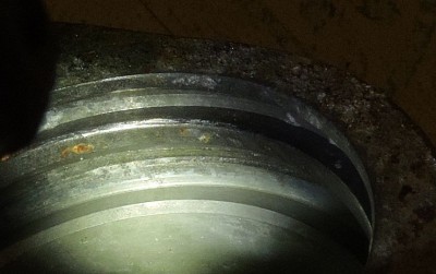

Введение, чтоб было понятно о чем речь.
На нормальных тормозных механизмах, стоящих на автомобилях, применяется так называемый пыльник. Это круглая резиновая деталь, в сложенном виде - как кольцо, в растянутом - как гофрированный чехол.
Она защищает от всякой дряни место выхода поршня из цилиндра. Иначе, если без пыльника, там оседает грязь, утром бывает роса и в итоге там всё ржавеет и клинит.
Так вот.
Просмотрел пару автофорумов, мнения разные: упёртые деды, ездящие до сих пор на Москвичах-412 или аналогичном, пишут что под пыльник никакой смазки никада не клали и мазать там ничего не надо.
Другие пишут, что есть такая смазка, она не действует на резиновое кольцо поршня и сам пыльник, но и поршень и цилиндр защищает от коррозии. Обычная смазка не годится, там главное резиновое кольцо в цилиндре из немаслостойкой резины.
(Но это очень древняя догма. Нуждается в проверке. Мож кто на скутере обматывал поршень промасленной веревкой? Чё получилось?)
Если например пыльник потрескался, а менять лень, то можно такую смазку напихать под пыльник. И время от времени добавлять.
Вопрос.
Если такая смазка есть - дайте ссылку или название.
Ибо на скутерных суппортах пыльников нет вообще.
Два раза суппорт уже перебирал и ржу с поршня счищал и белый оксид алюминия из канавок цилиндр выковыривал.
Надоело чота. Лучше буду мазать, но вот чем?

А то, что на твоей фотке, это не пыльник, это хрен знает что, типа защитного кольца, непонятно на кой хрен оно там нужно, делали дебилы, поставили просто "чтоб было".
Оно абсолютно ничего не дает, потому как вся влага и грязь по прежнему попадает в щель между цилиндром и поршнем.
И поскольку это кольцо вообще ничем не смазывается, его посадка в канавке ослабевает, и коррозия начинается уже даже под ним, стенки канавки обрастают белой плесенью. Разрастающийся оксид алюминия сжимает этот псевдопыльник с трех сторон, он обжимает поршень и суппорт перестает растормаживаться.
Это всё я уже проходил 2 раза.

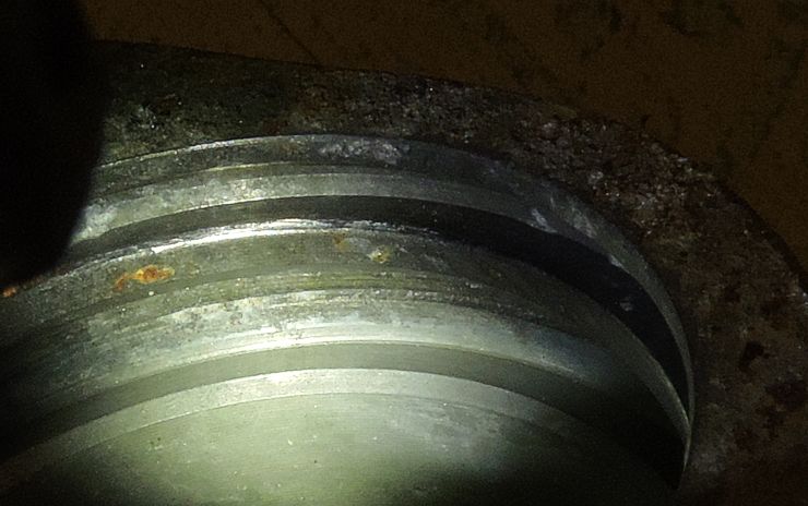

Вот она, твоя конструкция с этим якобы пыльником (это уже мои фотки :( )
Как видно, вода прекрасно туда попадает.
Вот что под ним, первая канавка из-под "пыльника", во второй основная манжета была:
Поэтому закрывать надо сам зазор. Конструктору, который придумал псевдопыльник, дать 25 лет колымы, чтоб мозги на место встали. ( в 37 году его бы расстреляли сразу, ибо такую конструкцию можно расценить как вредительство)
Если основное кольцо в цилиндре маслостойкое, то простейшее решение - обмотать поршень пеньковой веревкой и поливать ее маслом, периодически, раз нормального пыльника нет.
Но оно не маслостойкое. Поэтому обычная смазка/масло не пойдет. А пеньковая веревка в конструкции остается, как великое технологическое достижение 21 века.

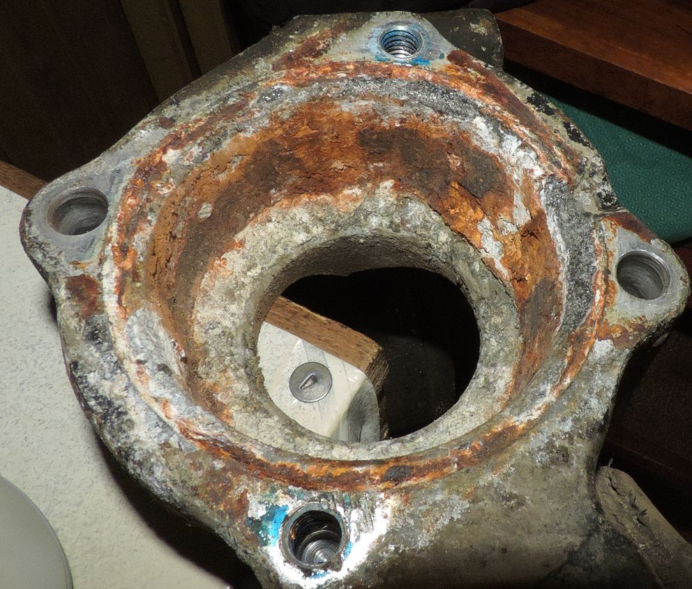

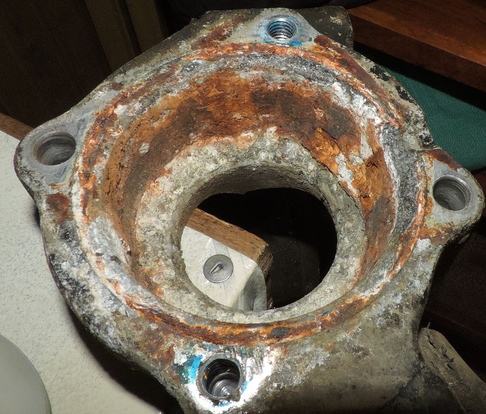

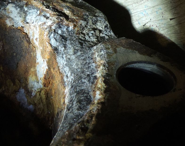

На фото алюминиевый корпус шарнира подвески 123-го мерса, которого я нашел в лесу 12 лет назад и много чего с него пооткручивал (правда не знаю зачем).
Тормозной жидкости в нем сроду не бывало.
фигня.jpg [ 215.32 KiB | Просмотров: 9097 ]
В этот корпус была запрессована резиновая хрень, но не непосредственно, а в стальной обойме. Алюминий контактировал со сталью - то же, что и в тормозных цилиндрах.
Это именно оксид алюминия. И даже виден изъеденный металл, который в этот оксид и превратился.
Это бывает везде, где алюминий соприкасается со сталью. Та же фигня, например, на посадочном поясе алюм. тормозного барабана 2101 2108 - это уж все проходили.
И течь тормозухи невозможна - ее всего-то 2-3 капли в скутерном бачке, по твоему она текла 3-4 года? При этом не убывая из бачка? :-o
 Заголовок сообщения: Re: Суппорт дискового тормоза, чем мазать
СообщениеДобавлено: 09 Aug 2017, 02:25
А как ты тогда объяснишь что после чистки тело суппорта гладкое и чистое, а до чистки там наросты как у тебя на фото в несколько миллиметров?
Если это окислы - должно быть разрушение алюминиевого тела, чего я не наблюдал. Максимум что я видел из побочных эффектов это потемнение тела ал. суппорта внутри канавок сальников, всего лишь потемнение, но не раковины.
Как по мне то особой течи там не нужно, достаточно пол капли в месяц, а потом это место будет впитывать влагу и коксоватся и так до победного конца механизма.
СообщениеДобавлено: 09 Aug 2017, 04:13

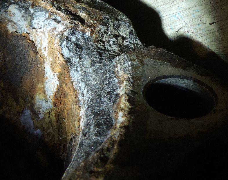

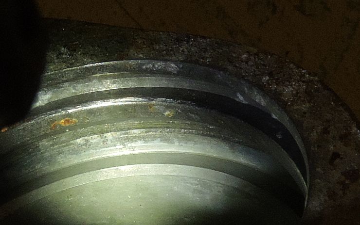

Там не в несколько миллиметров наросты, там вся канавка миллиметра 3, а слой оксида примерно 0,5 мм. Оксид образовался равномерным слоем и после чистки под ним будет ровная поверхность, а железная щетка заполировывает алюминий мгновенно, и снова всё блестит.
Почистил щас тот суппорт, что давно валялся (фотки как раз его), но чистил по чуть-чуть и поймал момент, когда оксид счищен, но металл не заполирован.
Всё ясно видно - темные места это как раз там, где алюминий подъеден.
суппорт 011.jpg [ 86.84 KiB | Просмотров: 9091 ]
Образуются и оксид Al2O3 и гидроксид Al(OH)3, в гидроксиде вообще 1 атом алюминия на 3 атома гидроксильной группы, там увеличение объёма окиси, по сравнению с объемом чистого металла, не меньше чем в 4 раза - алюминия на эту шубу расходуется немного.
А чтобы прям ясно был виден недостаток металла, эт слой окиси должен быть около сантиметра, но такой слой лучше уже молотком сбивать, да и сам он при разборке скалывается.
