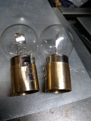

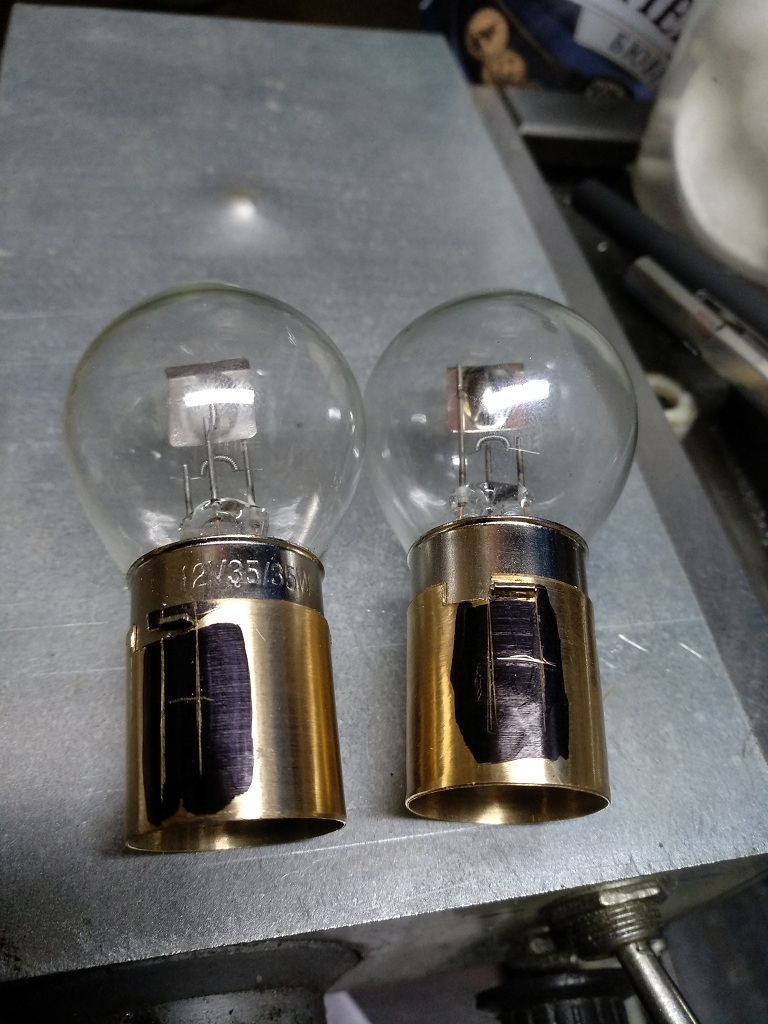

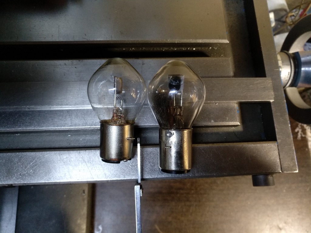

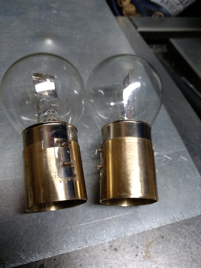

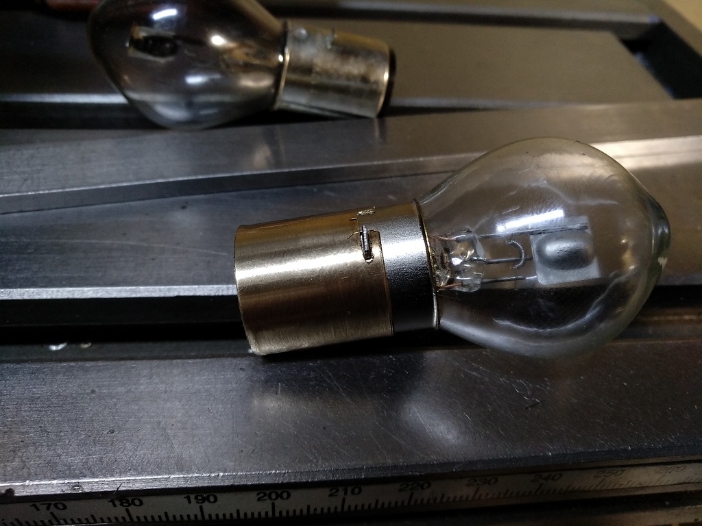

Ну а вопрос временно решен. Выяснилось, что прошляпил сам. Лампы разные по длине. Причем мощность именно 35х35 ватт. Больше на цоколе никакой маркировки нет. Понятно теперь, что нонеймовское китайское подполье.

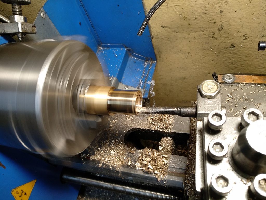

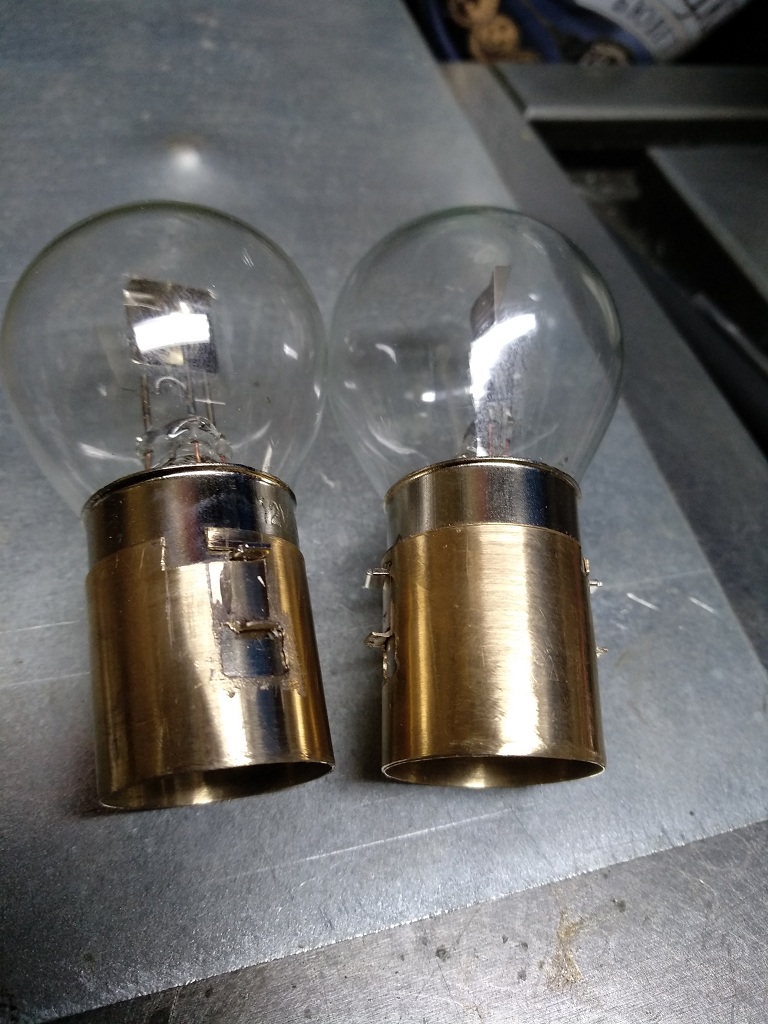

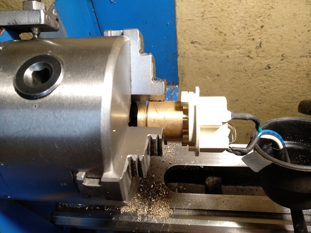

По сабжу. Сляпал портянки на лампочки. Теперь фары светят как положено. Но я как человек запасливый, купил четыре таких лампочки. Так вот! 2 подобрал светят как положено, третья немного уже не в фокусе, четвертая сильно не в фокусе. Ее вообще невозможно поставить даже с портянкой. Теперь буду ходить в магаз со штенгеном! :-D
Мой "конь" в сарайке, сами портянки и процесс. Может кому понадобится. Толщина стенки портянки 0,3 мм. Портянки точил из какого то желтого металла. Не знаю бронза или латунь.
Результат.
IMG_20171014_113647.jpg [ 233.24 KiB | Просмотров: 7746 ]
Может зимой займусь сляпать универсальную платформочку и чтобы можно было поставить любую из таких дермоламп и можно было индивидуально юстировать их в отражателе. Если заморочусь, чертежики выложу сюда. Может кому и пригодятся.

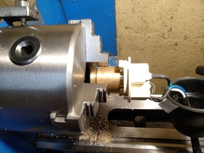

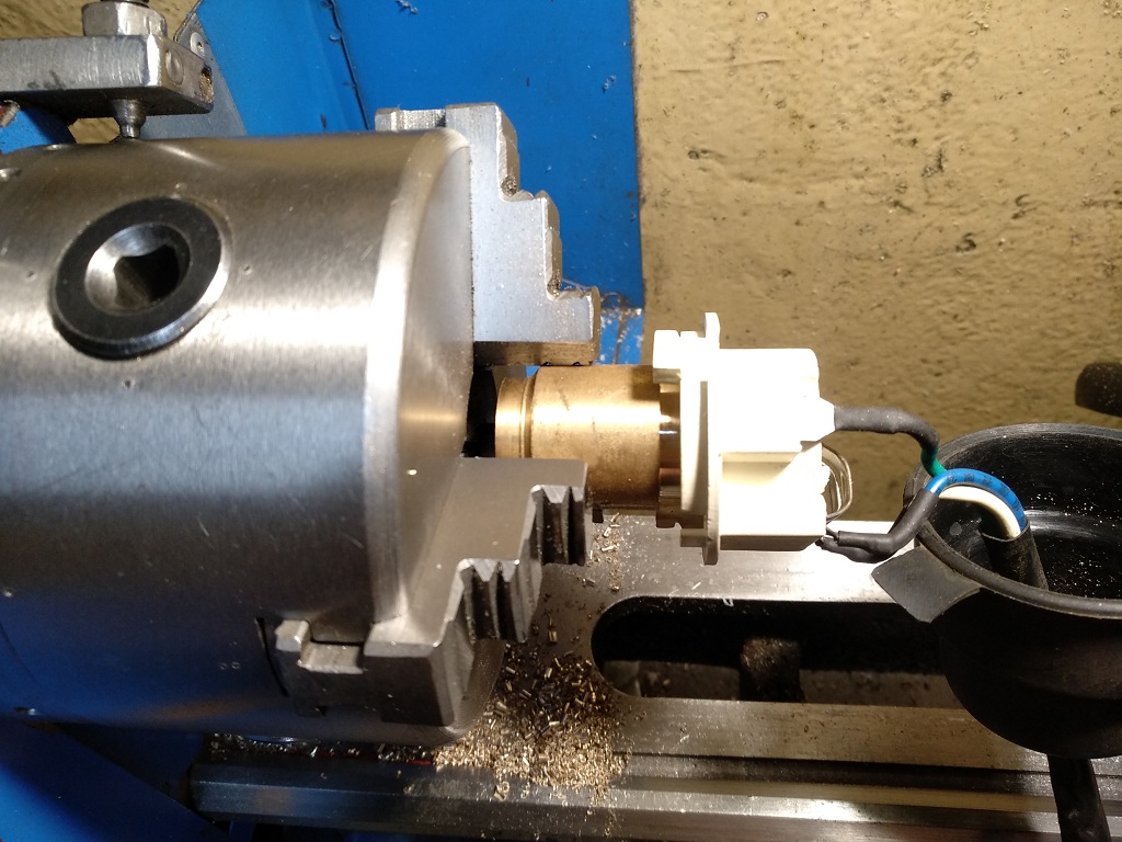

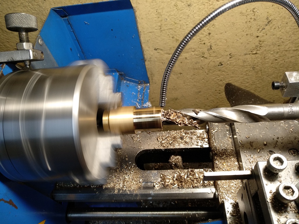

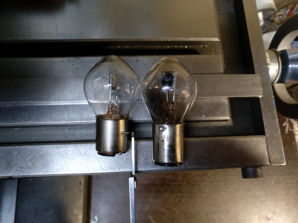

Немного фоток.
Комментарий к файлу: Видно разницу в расположении усов, если нити ламп расположить на одной линии.
IMG_20171013_191224.jpg [ 211.91 KiB | Просмотров: 7744 ]

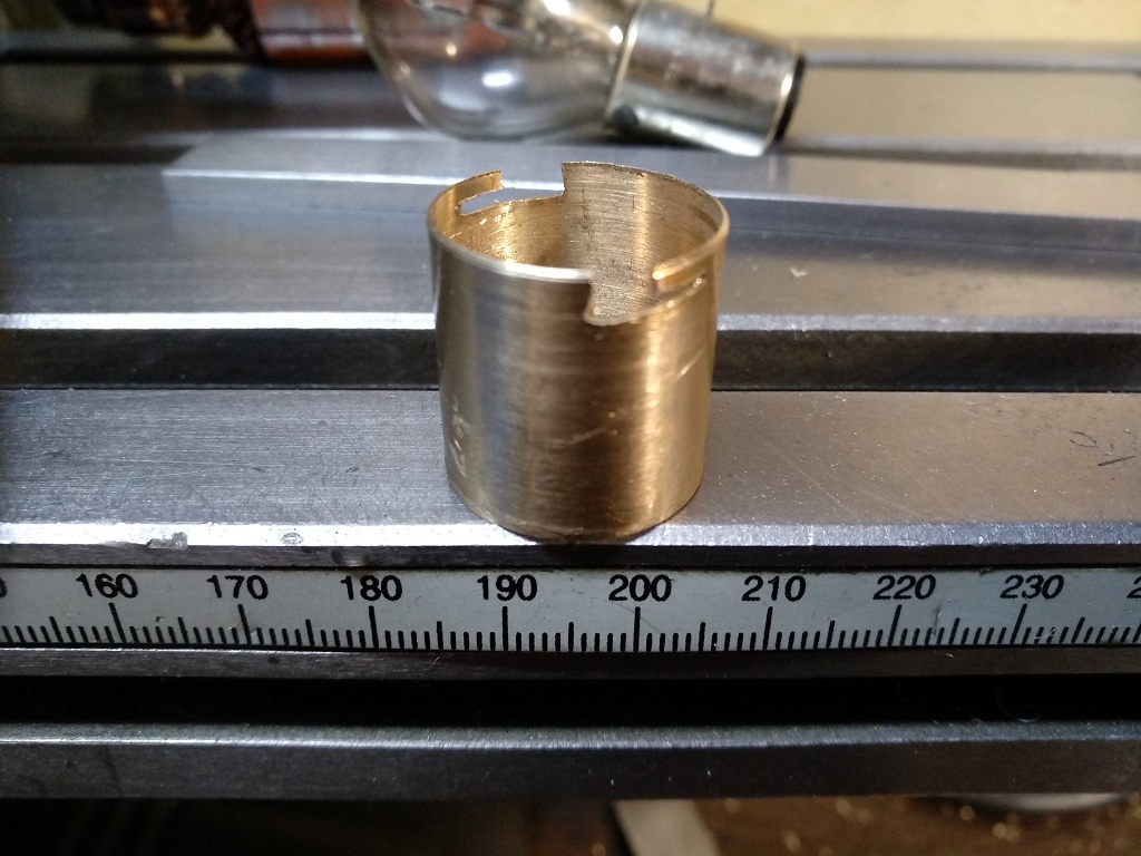

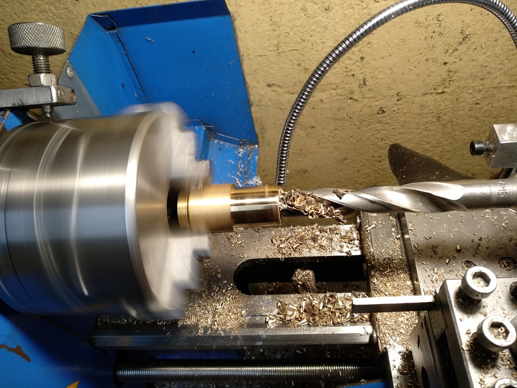

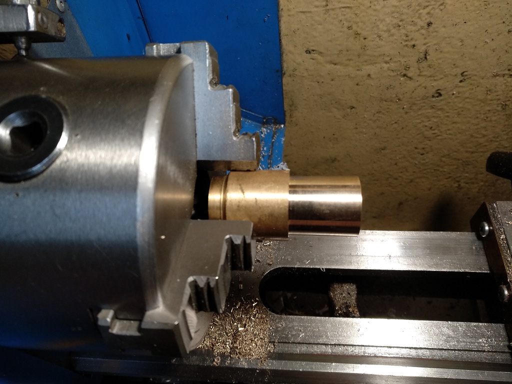

Комментарий к файлу: Взял подходящую болваночку и проточил по наружке.
IMG_20171013_192925.jpg [ 222.26 KiB | Просмотров: 7744 ]

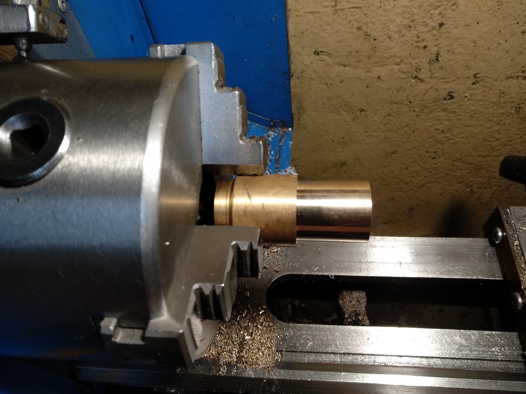

Комментарий к файлу: Примерка патрона на будущую портянку.
IMG_20171013_192944.jpg [ 231.07 KiB | Просмотров: 7744 ]
Комментарий к файлу: Посверлил.
IMG_20171013_193416.jpg [ 307.35 KiB | Просмотров: 7744 ]

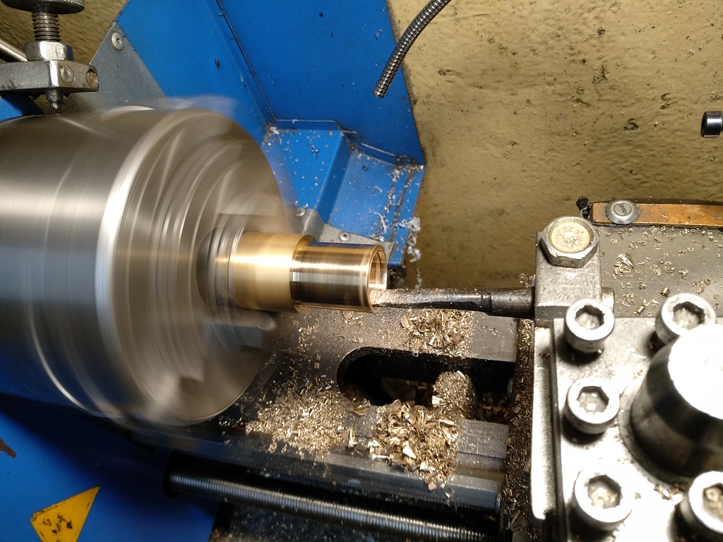

Комментарий к файлу: Расточил
IMG_20171013_193925.jpg [ 277.95 KiB | Просмотров: 7744 ]

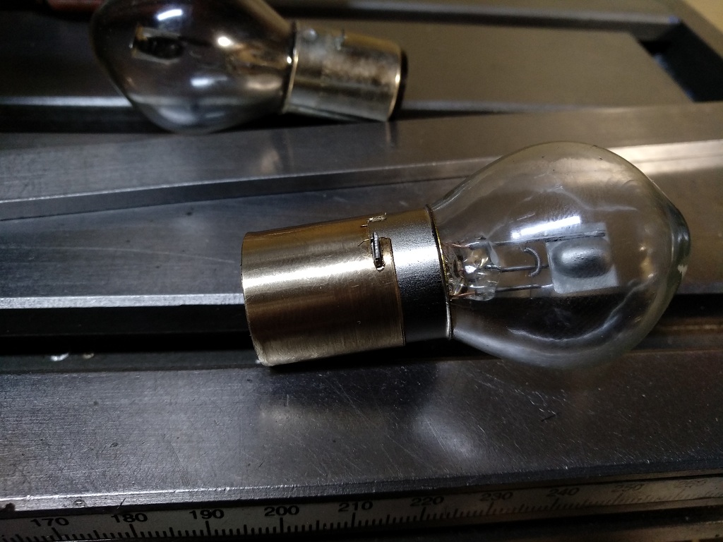

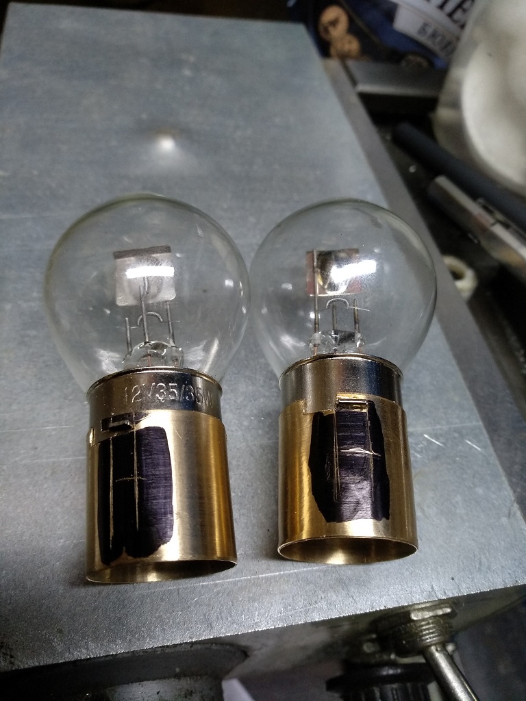

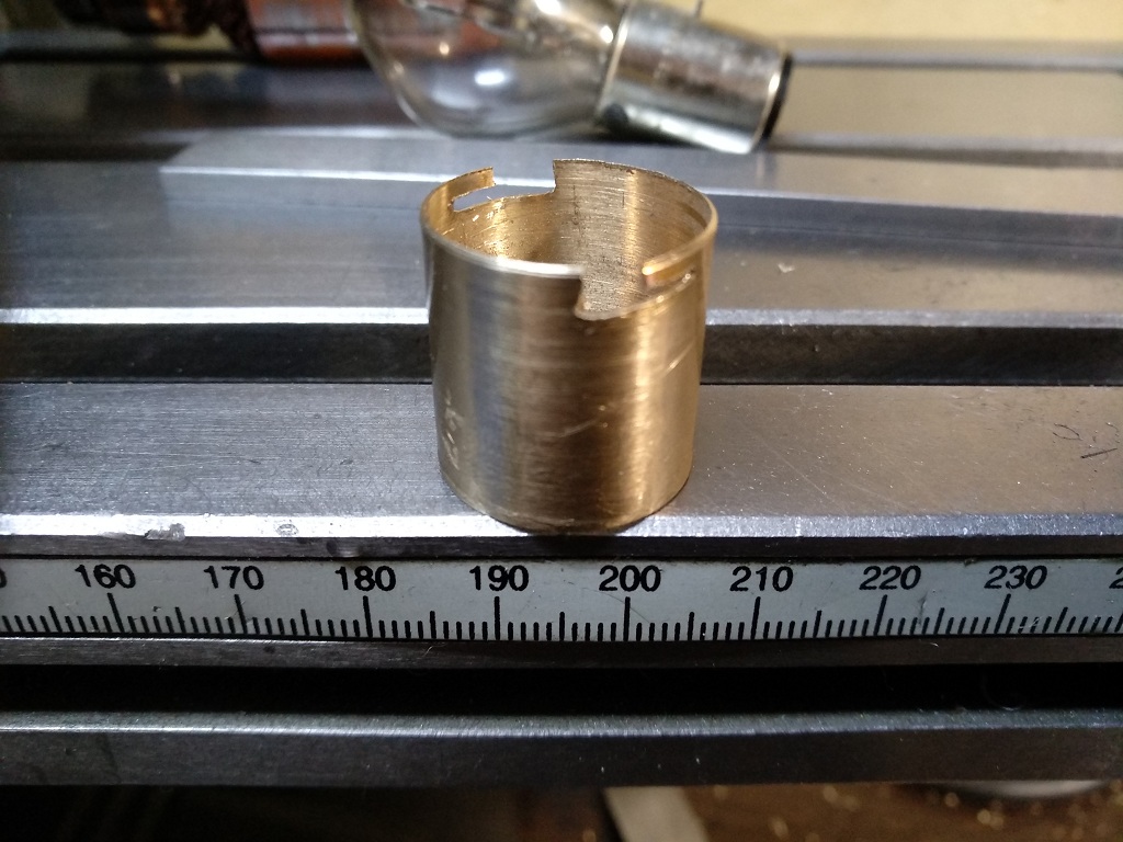

Комментарий к файлу: Разметка новых усов.
IMG_20171014_094451.jpg [ 223.78 KiB | Просмотров: 7743 ]
Комментарий к файлу: Примерка лампочки
IMG_20171013_201319.jpg [ 214.27 KiB | Просмотров: 7743 ]
Комментарий к файлу: Выточил пазы дремелем.
IMG_20171013_201224.jpg [ 218.69 KiB | Просмотров: 7743 ]

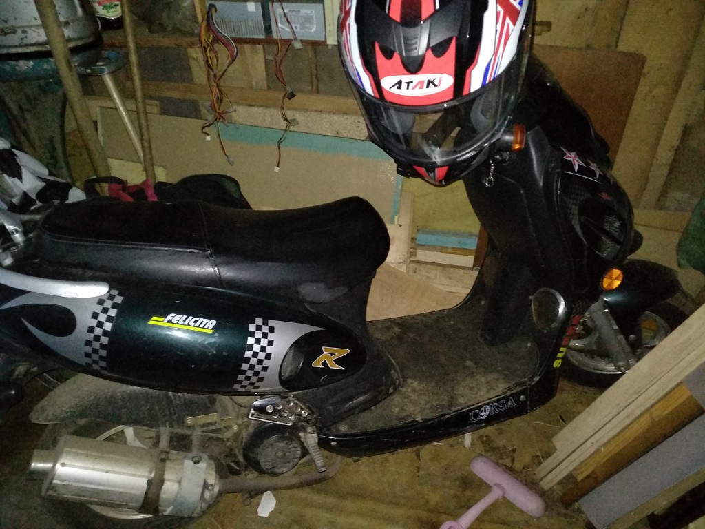

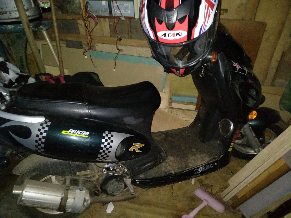

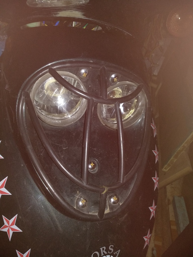

Сам скутер вот. Такой. После фокусировки свет стал для меня нормальным. По крайней мере на дороге все стало видно. *DRINK*
Комментарий к файлу: Сам скутер в сарайке.

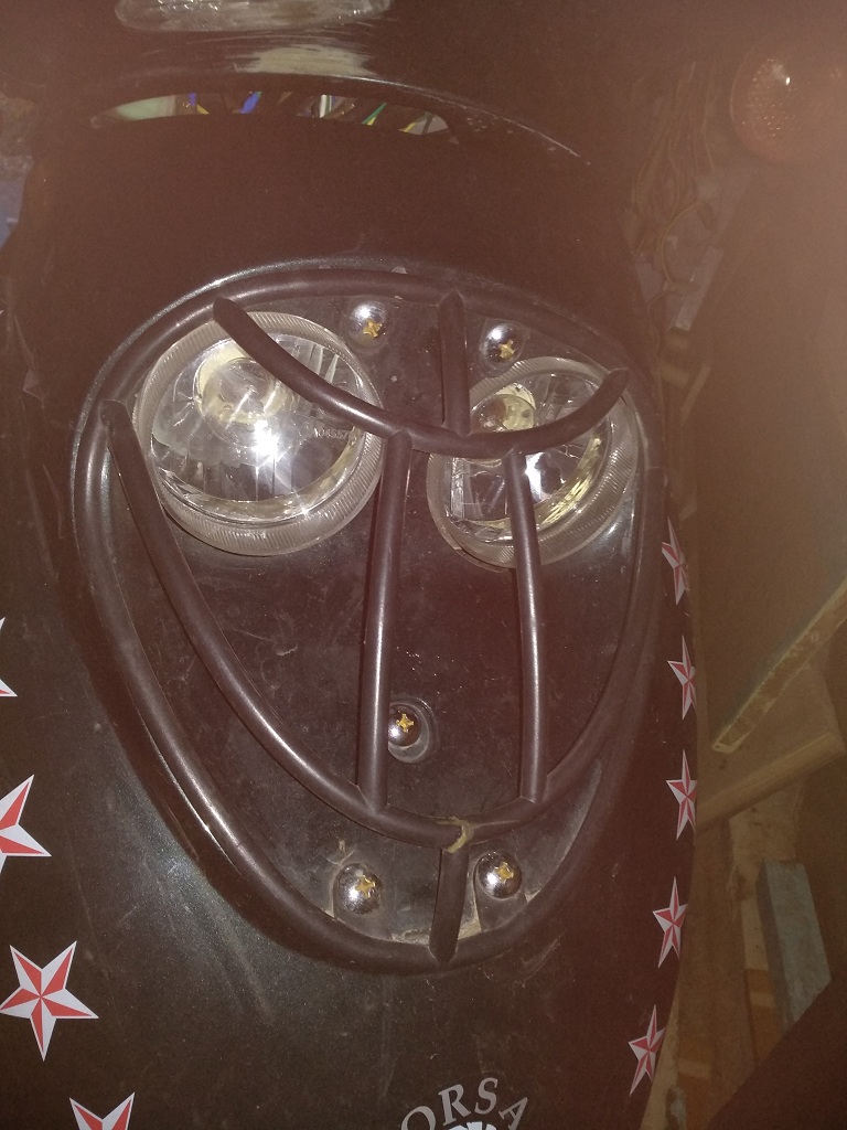

Комментарий к файлу: Вот такая фара.
IMG_20171013_171450.jpg [ 210.78 KiB | Просмотров: 7742 ]
