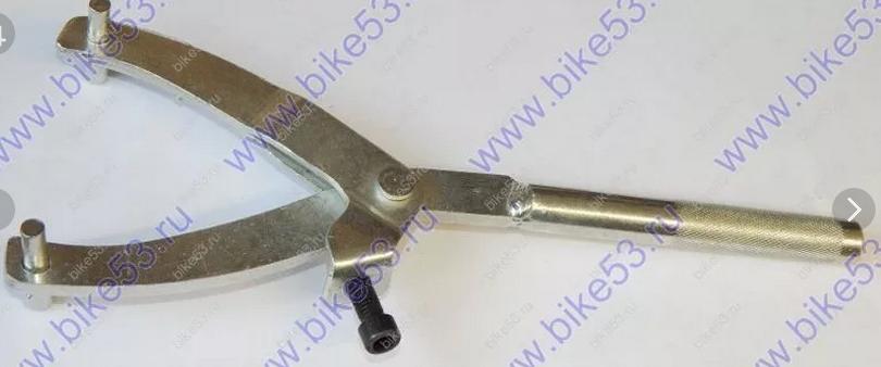

Крышку вариатора снимать все равно надо, там лучше использовать трубчатый ключик на 8-10 и отвертку.. Откручивать гайки вариатора в первый раз довольно тяжело, поэтому лучше доберись до ближайшей шино монтажки где есть гайковерт на сжатом воздухе, пускай хоть за 50 -100 р но открутят, а так все бесплатно делаю. Ну и съемник, все равно тебе надо будет приобрести вот такой, без него никак. Может просто у тебя там ролики из вариатора выпали и всего то.

Но, как снять передний? Там нет пазов под специальный ключ
Тебе показали нужный съёмник. Ищи в магазинах автозапчастей.
