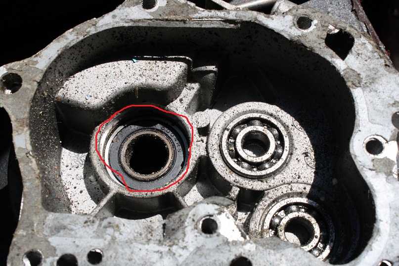

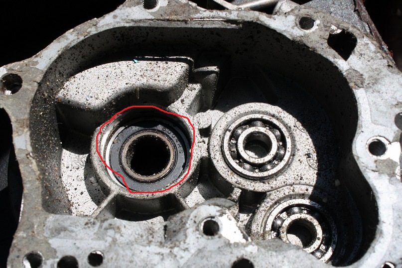

Вот этот сальник-ну здесь я отметил где он должен стоять :) ,но утром сегодня помучился и вытащил очень легко))

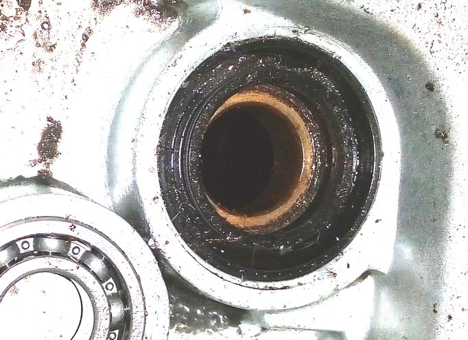

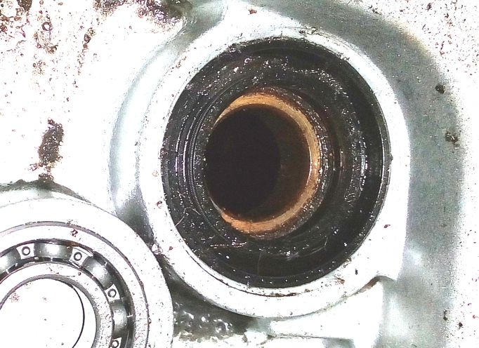

Вопросы:
1) Правильно ли я понял, что выпрессовать подшипник вала колеса можно только приложив силу к внутреннему кольцу, и, стало быть, выпрессовка означает кирдык подшипнику?
2) При невытаскивании сальника, а сразу если вышибать подшипник, ну чтоб подшипник выпихивал сальник, будет ли поврежден сам сальник?
Вопросы вызваны тем, что есть в наличии картер с подшипником и сальником,
IMG_20180421_051338.jpg [ 98.38 KiB | Просмотров: 5503 ]
и очень хочется переставить всё это комплектом в регги фантом, у которого сей подшипник дал дуба.
 Заголовок сообщения: Re: Требуется помощь...
СообщениеДобавлено: 22 Apr 2018, 09:09
Сообщений: 678
Откуда: Эстония
Скутер: jog 100
Стаж: 9
Найди строительный фен, нагрей алюминий с обратной стороны до 100/140 и выбивай вместе с сальником ,должно получится.
СообщениеДобавлено: 22 Apr 2018, 13:59
В сети
Сообщений: 1629
Dj@gger писал(а):
Вопросы:
1)выпрессовать подшипник вала колеса можно только приложив силу к внутреннему кольцу,
Я так и делал, без фанатизма, подшипник остался цел, после промывки-дефектовки поставлен обратно.
Один раз даже кипятка хватило чтоб вытащить похожую сборку.
