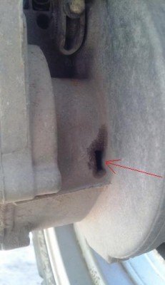

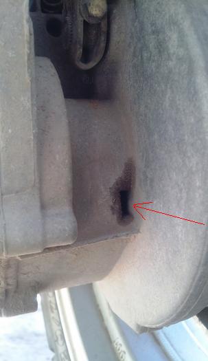

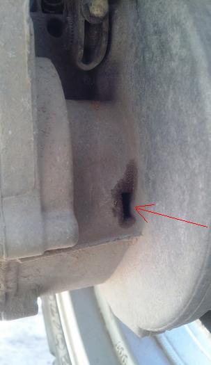

Модель: Kymco Super8 4t 50cc 2007.
В редакторе имеется отверстие, хотя если точнее дырка. На фото видно, из неё вытекает немного масла. Так и должно быть? Или эта дыра появилась сама собой? Может быть так излишки выходят?

Спасибо. Фото загрузил. Если увеличить, то в затемненном месте видно отверстие. Оно явно заводское. Ибо ровное и аккуратное.
