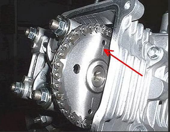

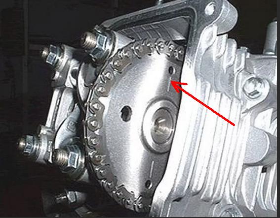

Если вот это отверстие сдвинуть вправо, то будет раннее зажигание, для большей кубатуры это будет лучше на высоких оборотах чем позднее. Как то у себя так ставил, и мне оно больше понравилось чем позднее.. Главное чтобы все хорошо работало. И зачем надо целый час гонять его на холостых, по мануалу написано 5-10-20 минут с перерывами на отдых. Настрой клапана, проверь подачу топлива и катайся потом особо не нагружая его..
Для начало установи метки правильно, прокрути раз по кругу, посмотри, только потом устанавливай натяжитель цепи. после снова прокрути разок другой по кругу и посмотри метки.
1.JPG [ 44.06 KiB | Просмотров: 7216 ]
Нет, фазы распределения никоим образом не влияют на момент зажигания.

Значит не правильно выразился, момент открытия и закрытия клапанов. Клапан впуска чуть раньше открывается и наполняется бензином.
я думал они должны быть в ровень с корпусом головки.

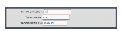

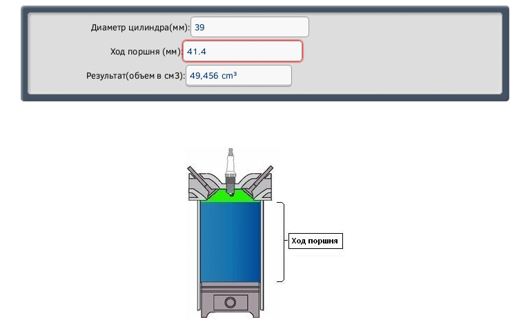

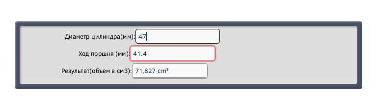

GXΩ писал(а):
На сколько мне известно больше 82сс на этот мотор ничего путёвого не бывает.
Путевого да, но бывает. Около 90сс. А то что говорят или пишут на коробке - не соответствует действительности. Я когда брал себе поршневую, то на коробке было написано 100сс. Даже продавец уверял в этом. Спор решился замером цилиндра штангелем. Оказалось 82сс.
Он о 100сс.
Ибо там еле 90 набегает.
И это истина.

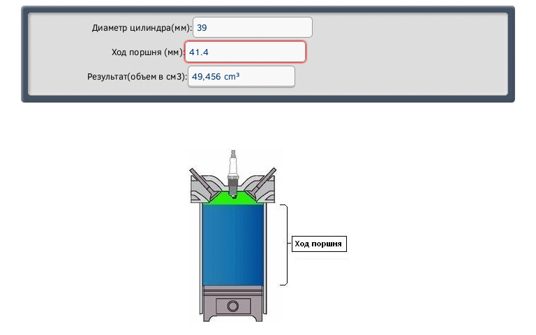

Screenshot_2018-07-11-17-08-08-1.png [ 58.89 KiB | Просмотров: 7085 ]

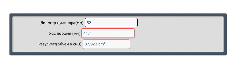

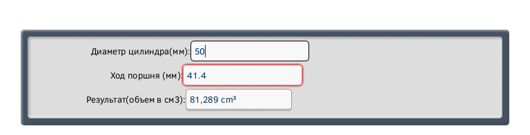

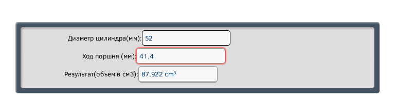

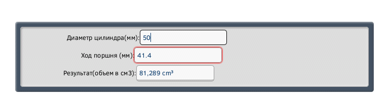

Screenshot_2018-07-11-17-08-23-1.png [ 20.69 KiB | Просмотров: 7085 ]
Screenshot_2018-07-11-17-08-38-1.png [ 20.93 KiB | Просмотров: 7085 ]
Screenshot_2018-07-11-17-09-14-1.png [ 20.86 KiB | Просмотров: 7085 ]
