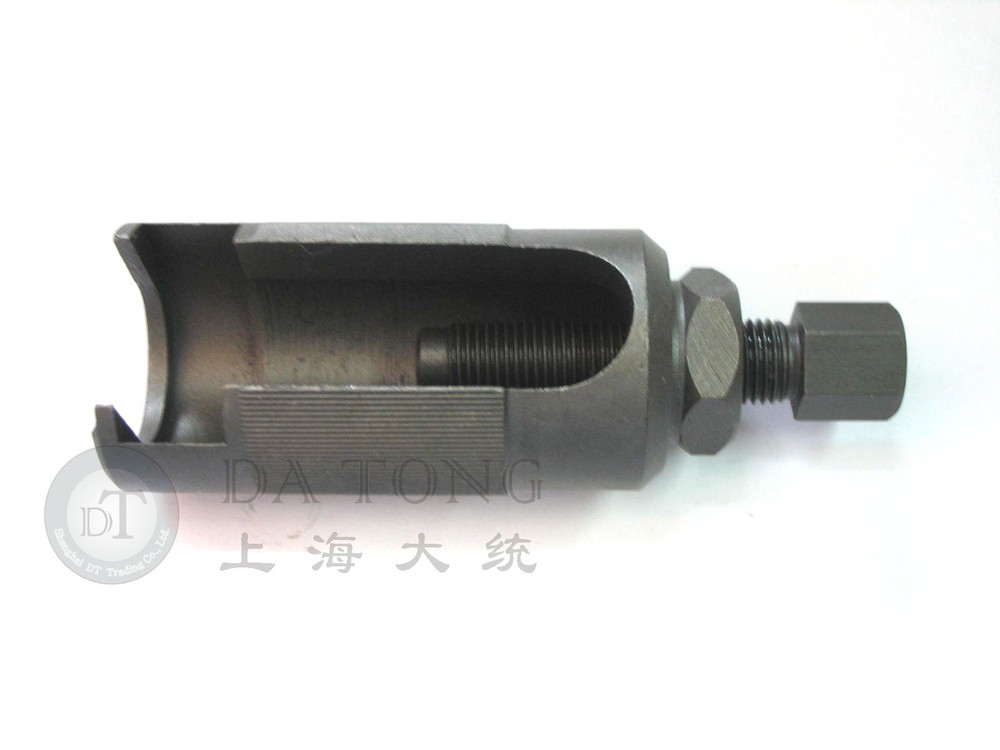

хочу заказать у токаря такой съемник у токаря если у кого есть размеры скиньте пожалуйста так как в инете не могу найти(заранее СПАСИБО тем кто поможет )

А что вы им снимать собрались? ума не приложу.
Шестерню кик стартера с коленвала? снимается легко с применением ВД, нагрева, зубила и молотка.
Заливается ВД, минут через 5 можно постучать через зубило уперев его в зуб шестерни под углом молотком, не сильно, но хлестко.
Если сразу не вышло, нагревается горелкой газовой градусов до 70-80, снова ВД и снова зубило и молоток.
 Заголовок сообщения: Re: У кого есть размеры трубчатого съемника шестерни на 157
СообщениеДобавлено: 09 Jul 2018, 14:54
Сообщений: 3175
Не надо размеры...надо видеть что снимать ...обрезок подходящей трубы...болт и гайка...ну и сварочный аппарат.и болгарка.. Нет там ..токарных работ...
Ну или купи трёх лапчатый сьемник..универсальный ....лапки можно проволокой обмотать...чтоб не сьесжали...подогреть тоже можно...по мере необходимости...промышленным феном...
