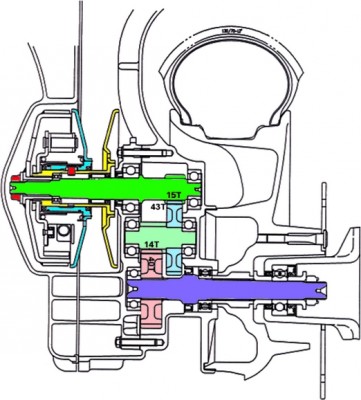

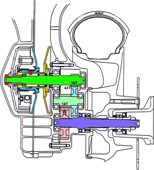

ozu_RAMX писал(а):
на других моторах его нет
На других моторах второй подшипник стоит за шестерней.
Тут его нет, и поскольку вал требует двух подшипников, второй поставили в крышку варика.
billed1244.jpg [ 173.97 KiB | Просмотров: 6671 ]
