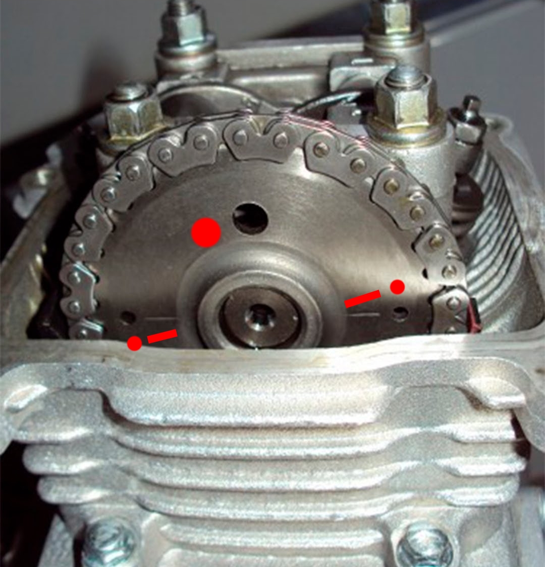

еще вопрос касаемо распредвала, первый раз когда разбирал и ставил новую ЦПГ руководствовался мануалам и инструкциям по установке распреда по меткам,т.е нашел ВМТ и по нему уже поставил распредвал, метки параллельно краям головки, но потом мне клапана погнуло, вспомнил что когда снимал метки были чуть смещены, сделал так же как и было, потом только все наладилось. это получается не всегда в инструкции точно расписано? на ютуб канале Мастерская пит стоп смотрел, там тоже распредвал ставят по меткам параллельно краю головки, по почему то у них все работает. у меня гнет клапана.

У тебя звёздочка на распредвале как положено стоит, или провёрнута?

если подразумевать под как положено, т.е две метки стоят параллельно к краю головки, то на моем на одни зуб повернута вперед, т.е передняя метка утопает в канале цепи, (указал на рисунке) а при выставлении параллельно, если по инструкциям, гнет выпускной клапан.

Подразумевается звёздочка на распредвале, а не в головке.
Если её на распредвале провернуло, будет гнуть клапана.

На распредвале лично я ничего не трогал, цепь в процессе сборки не проскальзывала, есть вероятность что бывший хозяин может быть накосячил с этим. В любом случае зимой буду перебирать движок, выясню причины.
